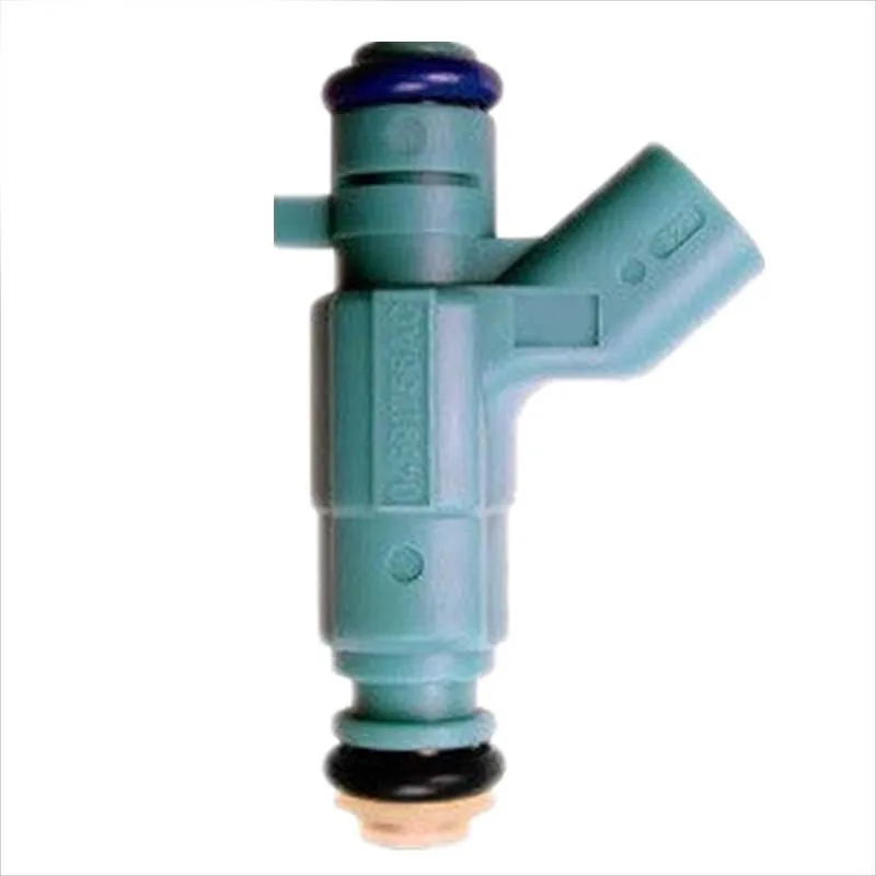

Doğan Arşiray 6 Mayıs 2020 Paylaş 6 Mayıs 2020 TSI motorda benzin enjektörü pistonun yakınına kadar uzanıyor. zaten daha farklı bir şekli var, uzun bir boynu ve özel o ringleri var. ben tiguan da o rignleri değiştirdim oradan biliyorum. çok da pahalı namussuz. sanırsın dizel enjektörü. normal motor enjektörler ise plastik ve daha kısa, oldukça ucuz parçalar. emme menifolduna yakın yerde, karbüratör mantığı ile ama sırası geldiğince yakıt püskürtecek şekilde çalışıyorlar. Yorum bağlantısı

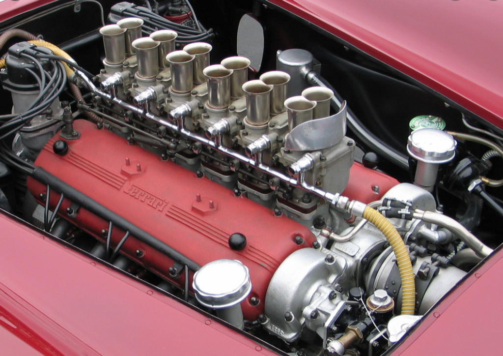

Ebrar Tüfek 6 Mayıs 2020 Paylaş 6 Mayıs 2020 Mehmet Göktürk yazdı: Çok noktadan karbüratörlü Genişlet ITB dedikleri bu mudur hocam ? Yorum bağlantısı
Mehmet Göktürk 7 Mayıs 2020 Paylaş 7 Mayıs 2020 Evet budur. Karbüratörlü ise de enjektörlü ise de ayrı klape varsa Itb Yorum bağlantısı
