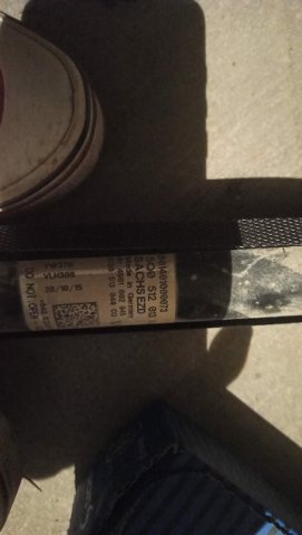

Hasan Karabekiroglu 28 Temmuz 2022 Paylaş 28 Temmuz 2022 Üstünden çıkan da sachs mıydı ? Yorum bağlantısı
Alpay Sumer 28 Temmuz 2022 Yazar Paylaş 28 Temmuz 2022 Hasan Karabekiroglu yazdı: Üstünden çıkan da sachs mıydı ? Genişlet wv ag. ama yanılmıuorsam sachs ta yazıyordu.. emin olamadım.. bakarım bagajdan... Yorum bağlantısı

Alpay Sumer 29 Temmuz 2022 Yazar Paylaş 29 Temmuz 2022 Hasan Karabekiroglu yazdı: Üstünden çıkan da sachs mıydı ? Genişlet Evet öyleymiş.. Aksamüstü biraz gezindim.. Olmus olmus sevdim 🥰 1 Yorum bağlantısı

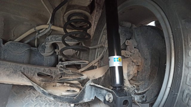

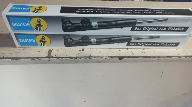

Alpay Sumer 9 Ağustos 2022 Yazar Paylaş 9 Ağustos 2022 2 haftadır aracı hep tek kullandım.. Fakat haftasonu ailecek gezide arka koltuğa biri oturunca amortisörden gıcırtı sesi geldigini farkettim.. Kontrol edildi.. Gelen ürün 7.5 icin olanmıs.. Fakat parca kodu aynı.. Cok garip bir durum.. Sachsta yok. Bilstain veya monreo arasında kaldım..Bilstain agır basıyor gibi.. sizlerden de yorum alayım 🤔 Yorum bağlantısı
Tansu Kalafatoğlu 9 Ağustos 2022 Paylaş 9 Ağustos 2022 Değişmeyecektin hacuuuu 😁 piyasa amortisörleri gerçekten kötü. Bir de sert. Ya servis ya hiç bence Yorum bağlantısı
Alpay Sumer 9 Ağustos 2022 Yazar Paylaş 9 Ağustos 2022 Tansu Kalafatoğlu yazdı: Değişmeyecektin hacuuuu 😁 piyasa amortisörleri gerçekten kötü. Bir de sert. Ya servis ya hiç bence Genişlet yok iyiki degismisim.. Farkı cok olumluydu.. Hallolur ya.. İstendi yenisi.. Gelir bir iki güne.. 1 Yorum bağlantısı
Alpay Sumer 11 Ağustos 2022 Yazar Paylaş 11 Ağustos 2022 Geldi fakat ustam yoktu.. Elemanlara da yaptırmak istemedim.. 1 Yorum bağlantısı

Alpay Sumer 12 Ağustos 2022 Yazar Paylaş 12 Ağustos 2022 Hallettim..Gelen amortisörün mili fabrikasyon olandan biraz daha kalın oldugundan amortisör stoperine fazla geliyormus..Ses ondan kaynaklanıyordu..Parca kodu aynıydı halbuki.. 🤔 Simdi sertlik olarak aynı gibi.. Tam deneyemedim henüz. 3 Yorum bağlantısı
