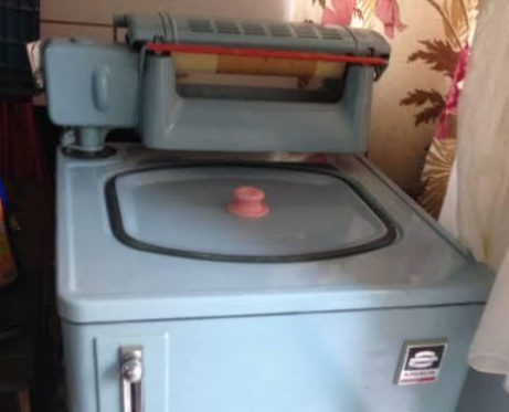

Mertol Kip 23 Ekim 2024 Paylaş 23 Ekim 2024 Tamer Topaç yazdı: Bazen şanzımanlı oluyor Merdaneli Arçalik çamaşır makineleri vardı bir de. 1 Yorum bağlantısı
Tamer Topaç 23 Ekim 2024 Paylaş 23 Ekim 2024 Mertol Kip yazdı: Merdaneli Arçalik çamaşır makineleri vardı bir de. Küçükken, merdane kolu ile oynardım. İleri geri, ileri geri. Ara gazını çok çıkarınca Babam kızardı 1 Yorum bağlantısı
