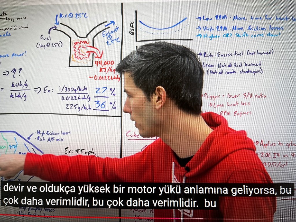

tam tersi çoğu kez yüksek viteste motor yüke bindirilerek yakıt düşürülür
şu videoda zaten verimle yük ilişkisini açıklamış mühendis bey
Nokta atışı 8. Dakikadan izlenebilir

Birde şanzıman faktörü var. 10 derece yokuşta 6.vites 70 ile çıkmaya kasarsak tamgaz isteyecek olan motor 3.viteste 4000 devir çevirse bile daha az yakabilir. Değerleri salladım.
