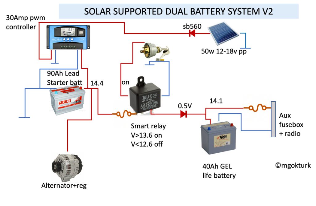

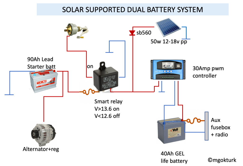

Mehmet Göktürk 9 Eylül 2021 Paylaş 9 Eylül 2021 Rıfkı için aşağıdaki düzeneği kurdum ve fakat şarj kontrol cihazının 30 amperde çüş diyeceğinden emin değilim. Kablo çok kalın olmaz ise voltaj düşümü halleder gibi geliyor. Niye doğrudan bağlamadın derseniz akü jel olduğu için voltajı farklı ve ayrıca aracın sistemden 30Amp'den daha fazla akım çekmek istemedim. Ama şarj kontrol 30 amp de duruyor mu bilmiyorum. 30 Amp diye satılıyor ama? Çizdiğim aşağıda. 2 Yorum bağlantısı
Servet Aydın 9 Eylül 2021 Paylaş 9 Eylül 2021 Solar şarj içinde akım sınırlama oluyor. Sorun olmaz. Akım sınırlama pwm hemde. 1 Yorum bağlantısı

Mehmet Göktürk 9 Eylül 2021 Yazar Paylaş 9 Eylül 2021 Servet Aydın yazdı: Solar şarj içinde akım sınırlama oluyor. Sorun olmaz. Akım sınırlama pwm hemde. evet yoksa araç hareket halindeyken 30 amper üstü aksesuar yaşam aküsünden de alamaz ve jel aküye 30 amperden daha fazla basmaya kalkar mı dedimdi ama haklısın sanırım. Yorum bağlantısı
Çağlar Bayur 9 Eylül 2021 Paylaş 9 Eylül 2021 pwm kontrolürdeki 20-30A yazısını, maks baş edebileceği diye anlıyordum? şarj 60 gelince 30 A de sınırlama mı yapıyor? 1 Yorum bağlantısı
Mehmet Göktürk 9 Eylül 2021 Yazar Paylaş 9 Eylül 2021 Çağlar Bayur yazdı: akıllı rölenin çalışma prensibi nedir? kontağı açtığın zaman bağlamak kaydıyla 13.6Volt üzerine çıkınca motor tarafı röle bağlıyor. 12.6 altına inince de röle kesiyor. Yani paralel gibi ama sadece motor çalışırken. motoru kapadığında ya da motor voltajı düştüğünde bağlantıyı kesiyor. kontak kapalı ise her durumda kesiyor. Çağlar Bayur yazdı: pwm kontrolürdeki 20-30A yazısını, maks baş edebileceği diye anlıyordum? şarj 60 gelince 30 A de sınırlama mı yapıyor? denemesi 150 lira ve bi yangın söndürücü. kafamdaki soru o zaten. Ama çok kalın kabloyla bağlamazsam 30 amperde zaten voltaj bayılır akım yürümez. 1 Yorum bağlantısı
Çağlar Bayur 9 Eylül 2021 Paylaş 9 Eylül 2021 Mehmet Göktürk yazdı: kontağı açtığın zaman bağlamak kaydıyla 13.6Volt üzerine çıkınca motor tarafı röle bağlıyor. 12.6 altına inince de röle kesiyor. Yani paralel gibi ama sadece motor çalışırken. motoru kapadığında ya da motor voltajı düştüğünde bağlantıyı kesiyor. kontak kapalı ise her durumda kesiyor. mis gibi gündüz farı bağlantısı olur yani Mehmet Göktürk yazdı: kafamdaki soru o zaten. ben o rakamlarn max kapasitesi olduğunu sanıyordum, bilemedim, yangın söndürcü denmiş, king inclesin solar panel ve araç aküsü de bağlanmış oluyor bu şemaya göre? geri akım? Yorum bağlantısı
Servet Aydın 9 Eylül 2021 Paylaş 9 Eylül 2021 Test benim işim. Besleme sistemleri sürekli kapasite olarak satılıyor. 30a ünite tepe yükte x3ü görür zaten. Teknolojinin ilerlemesi kağıt üstündeki hilelerin yapılmasını gereksiz kılıyor artık Yorum bağlantısı
Mehmet Göktürk 9 Eylül 2021 Yazar Paylaş 9 Eylül 2021 geri akım olmaz. panelde diyot var ve kapayınca kesiliyor zaten. 30 amper işini de soldaki sigortaya 30-35 amper sigorta takarak çözmek mümkün olabilir Hafta sonu girişeceğim bakalım ne olacak. panel sırıtıyor biraz onu uydurmak artık grup işi. Yorum bağlantısı

Mehmet Ozyurek 9 Eylül 2021 Paylaş 9 Eylül 2021 Düzenek güzel ve mantıklı.. Acaba alternatördem gelen enerjinin solara da gitmesi solarda ters bir işleme yada zarara sebep olur mu ? 1 Yorum bağlantısı
Mehmet Göktürk 9 Eylül 2021 Yazar Paylaş 9 Eylül 2021 Mehmet Ozyurek yazdı: Düzenek güzel ve mantıklı.. Acaba alternatördem gelen enerjinin solara da gitmesi solarda ters bir işleme yada zarara sebep olur mu ? diyotlu onlar. Yorum bağlantısı

Mehmet Göktürk 9 Eylül 2021 Yazar Paylaş 9 Eylül 2021 Ali Darbaz yazdı: Araya amper sınırlayıcı birşey koysak , 25 ampere ayarlı olsa. Nasıl olur. Bu arkadaş çok güzel anlatmış, Evdeki tesisat ile çok güzel testler yapıyor .. https://youtu.be/rBVsHu38iaY 0.2 OHM 50W alüminyum direnç koyayım diye aklıma geliyor. 30 amper geçse 6 volta çökertir yani geçemez. Bu arada bi tane diyot ekledim her ne kadar panel diyot olsa da kendi. ne olur olmaz. Ali Darbaz yazdı: .. https://youtu.be/rBVsHu38iaY ne diyor ki bu bunları biliyoruz? Yorum bağlantısı
Mehmet Göktürk 9 Eylül 2021 Yazar Paylaş 9 Eylül 2021 Mehmet Ozyurek yazdı: Aynı anda verme zaten. Gerektiğinde ver enerjiyi. ŞÖyle bir düzen nasıl olur? jel ile kurşunu 0.5 diyot ile böldüm. tabi burda önce starter yükselecek 13.6 olduktan sonra ancak sağ tarafa röle açacak. burda da araç çalışırken alternatör iki aküye de full doldurmaya çalışacak. Yorum bağlantısı
Mehmet Ozyurek 9 Eylül 2021 Paylaş 9 Eylül 2021 Bu düzenekte Kontak açmadan panelden jeli şarj edebilecek misin Yorum bağlantısı
Mehmet Göktürk 9 Eylül 2021 Yazar Paylaş 9 Eylül 2021 Mehmet Ozyurek yazdı: Bu düzenekte Kontak açmadan panelden jeli şarj edebilecek misin edemem doğru. onu bağlasan bu sefer de akım çekecek devamlı. Yorum bağlantısı
Mehmet Ozyurek 9 Eylül 2021 Paylaş 9 Eylül 2021 edemem doğru. onu bağlasan bu sefer de akım çekecek devamlı. Anahtar 1 Yorum bağlantısı
