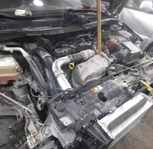

Araçta intercooler olmadığı için 1.5 tdcı courier intercooler takmayı düşünüyorum çok extra bir performans beklemek değil amaç sadece aracı biraz daha rahatlatmak amaçlı downpipe+Stage 1 yazılıma uyum ve rahatlama olsun diye amaç
Murat Yirmibeş
yapmak istediğim sistem resimde belirtildiği gibi resimde bir arkadaş uygulamasını yapıp atmış alıntıdır
ancak arkadaşım aracında downpip+yazılım+hybrturbo+intercolor mevcut ben o kadar düşünmüyorum
ben daha çok uzun ve sağlık turbo ve motor kullanımı için ve aracı performans odaklı değil rahatlatmak odaklı düşünüyorum yoksa hız tutkulusu değilim

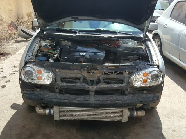

ben kendi aracıma yapmıstım 2019da güzel sogutuyor diger türlü tamponun içindeydi crom boruları eksozcuda yaptırdım istedigim kıvrımda ölcüde, aracımda yazılım var öncesinde ve sonrasında güncellendi. lag felan olmadı alttan alıyor hemen. öncesinde hybrit turbom vardı yag basınca tekrar orjinala döndüm sonra oda tekrar yag bastı en son cagre sıfır turbo aldım suan 45k olmus sorunsuz gidiyor sıfır gibi duruyor bakınca :)
eger isterseniz elimde cıkma fiat doblo intercoleri var onu satabilirim size.

ben aldım intercooler radyatörümü teşekkür ederim ben resimde paylaştığım arkadaşın çap 45 lik boru kullan diye yazmış bana ben bu konuda sizlerin tecrübesinden yararlanmak isterim ayrıca dediğim gibi alüminyum boru mu?paslanmaz krom boru mu_? bir yorumdada renkli silikon hortumlar diye gördüm ?
benim için şuanki adım
boru çapı?
boru veya hortum kullanımı önemli_?
kısaca artık bu projeye giriş yaptık sonunda ya hüsran ya mutluluk :) yaşayıp görcez

çap sizin elinizde değil zaten, turbo daki çıkış çapı bellidir, altına inilmez üstüne çıkınca debi azalır, silikon hortumun basınç altında genişleme avantajı var ama ben ufak turobda metal olmalı derim. alu boruyı kıvırabilecek yer var mı bence zor o yüzden çoğu krom kullanır

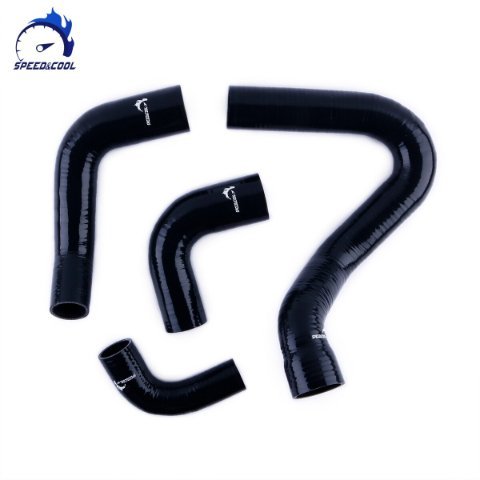

İntercooler her türlü işe yarar bahsettiğiniz motorda. Aşırı sıcak havalarda etkisi çok hissedilir. Ben silikon hortumdan yana oyumu kullanırım..
Serkan Toker yazdı:
Güzel de görünüyor. Birçok rengi var.
