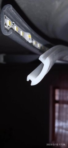

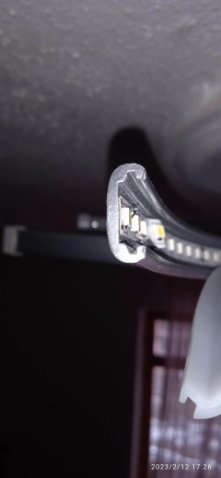

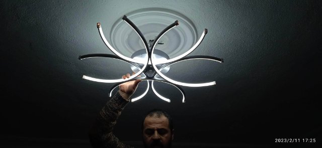

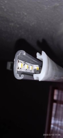

Selamın aleyküm arkadaşlar eve bir LED avize aldık fakat salonda çok küçük kaldı biraz heybetlileri 2500 TL'den başlıyo kendim malzeme alıp yapayım dedim fakat malzemelerin isimlerini ve nereden temin edeceğimi bilmiyorum resimlerini koyuyorum malzemelerin ismini yAda nereden alınabileceğini bilen varsa yardımcı olursa sevinirim
12 adet yarım daire formu var, her kola 4 adet aşağıdaki led den alınırsa güçlü aydınlatma sağlar
https://www.n11.com/urun/12v-10w-power-led-cipi-beyaz-10-watt-projektor-cob-ledi-28302840?magaza=karledd
ancak bunlar ısınır, o yüzden bunlara uygun soğtuma alümniyumu da alınamı, şu andaki yapı şerit led, bunun adaptörü zayıftır, 200-250 watt 12 volt adaptrö alarak onu da değişmeli
bunların rakamına bakınca hazırını almak daha karlı olabilir

O LED ler sığmaz o kanallara.
Siz buna benzer daha büyüğünü mü yapacaksınız bunu mu güçlendirmek istiyorsunuz?

6 adet yarım daire var,
Ledler neden birbirini aydınlatıyor
Genişlet
Tansunun dediği gibi ledler Bayrağımızın yıldızı şeklinde tasarlansa ve aşağı bakarsa daha çok aydınlık olur.

Aldığınız avize sanki aydınlatma amaçlı değil de dekorasyon gibi duruyor. Ledlerin yerleştiği yerlere göre de fazla aydınlatma sağlamayabilir. bence onu bozmayın ya başka bir model alın yada salonun bir köşesine lambader alın, her ikisini de kullanın.

tam form olarak evet o zaman 6x8 adet 3w led takarız totalde aynı kalır ama, 12 grup dersek 12x4 adet yeterli

Ben buna benzer farklı bişey yapmak istiyorum

Aydınlatma konusunda sıkıntı yok dehşet aydınlatıyor fakat boyut olarak küçük olduğundan biraz abes durdu
