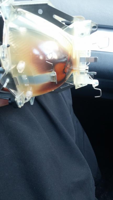

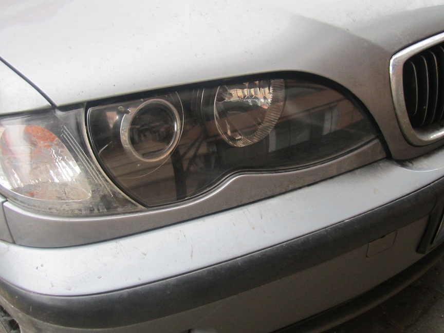

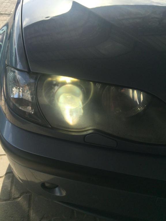

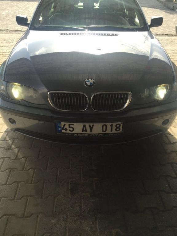

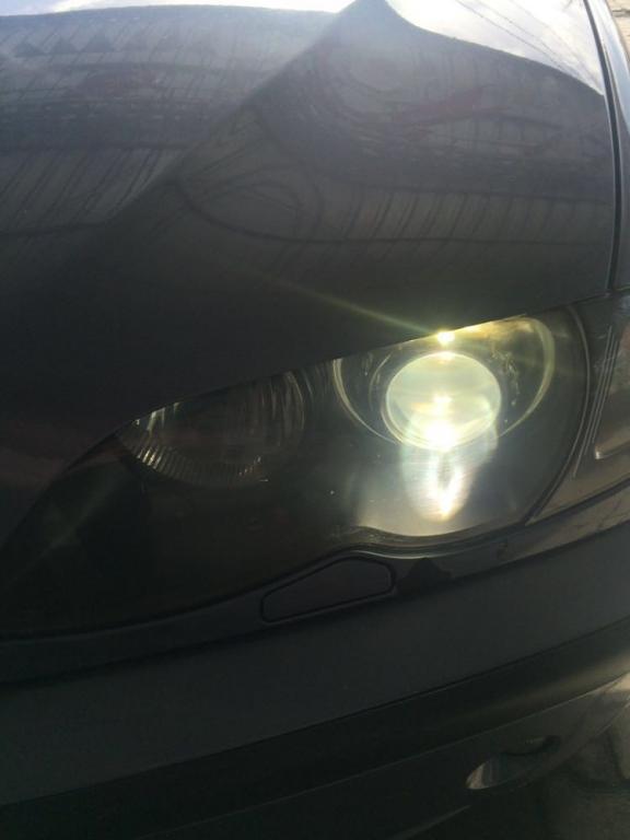

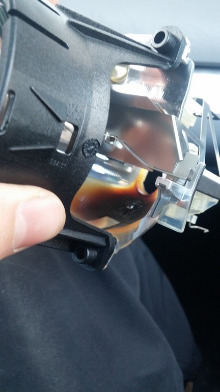

Selçuk Keleş 22 Aralık 2015 Paylaş 22 Aralık 2015 On 18.12.2015 at 22:20, Tunahan Ünal yazdı: Merhaba, Aracım e46 2005 3.16, bi-xenon var. 3 ay önce aldım. Sanırım bende de zkw varmış, akşam arabayla seyahat ederken sisleri açmadan önümü göremiyorum. Uzun halojen farların üzerine bez koyup çektiğim uzun ve kısa far görüntüsünü ekledim. Ayrıca farın üzerindeki etiketin resmini de ekledim.(Üzerinde 18-Jun-2004 yazıyor) Daha iyi bir aydınlatma için ne önerirsiniz? Angel da taktırmak istiyorum. 2 işlem bana tahminen ne kadara mal olur ve Ankara'da bunu nerede yaptırabilirim. Teşekkürler.. Ön bilgiler ve fotolar için teşekkürler. ZKW farlarda kararma sorunu var d2s merceklerin bosch olanla değişmesi gerekli. Yorum bağlantısı

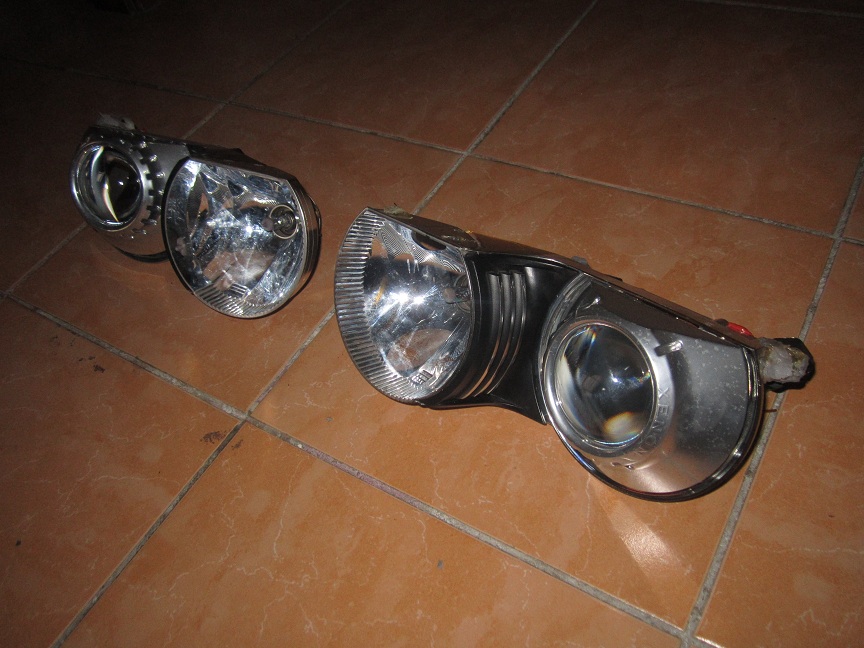

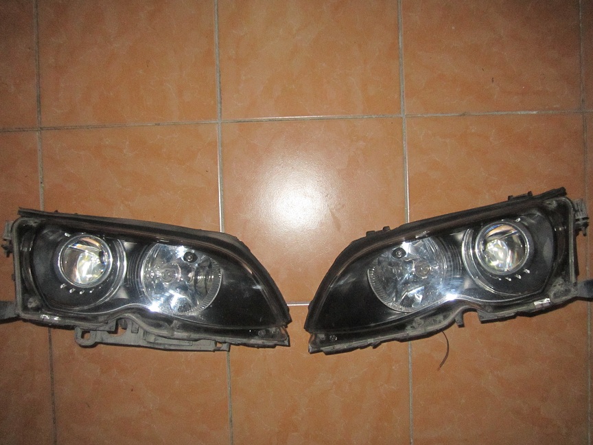

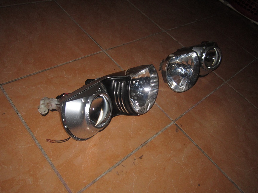

Yaşar Kaymaz 24 Aralık 2015 Paylaş 24 Aralık 2015 Ben daha önce 4 arkadaşa E90 kasa ZKW mercekleri gönderdim.Mercegin arka bölümünü alıp kendi merceklerinin ön bölümü ile birleştirdiler.Resimleride var.Çok memnun kaldılar... 1 Yorum bağlantısı
Selçuk Keleş 24 Aralık 2015 Paylaş 24 Aralık 2015 2 saat önce, Yaşar Kaymaz yazdı: Ben daha önce 4 arkadaşa E90 kasa ZKW mercekleri gönderdim.Mercegin arka bölümünü alıp kendi merceklerinin ön bölümü ile birleştirdiler.Resimleride var.Çok memnun kaldılar... Montaj açısından en güzeli bu yöntem olurdu Yorum bağlantısı
Tunahan Ünal 25 Aralık 2015 Paylaş 25 Aralık 2015 On 24.12.2015 at 12:55, Yaşar Kaymaz yazdı: Ben daha önce 4 arkadaşa E90 kasa ZKW mercekleri gönderdim.Mercegin arka bölümünü alıp kendi merceklerinin ön bölümü ile birleştirdiler.Resimleride var.Çok memnun kaldılar... cevaplarınız için teşekkürler. Tadilat gerekiyor mu e90 zkw lerini takmak için?Far yükseklik ayarı otomatik çalışmaya devam ediyor değil mi? Yorum bağlantısı
Yaşar Kaymaz 29 Aralık 2015 Paylaş 29 Aralık 2015 (düzenlendi) On 25.12.2015 at 18:18, Tunahan Ünal yazdı: cevaplarınız için teşekkürler. Tadilat gerekiyor mu e90 zkw lerini takmak için?Far yükseklik ayarı otomatik çalışmaya devam ediyor değil mi? Tadilat gerekmiyor.Mercegin arka bölümüne matkapla vida yeri açıp orijinal merceğin ön bölümü takılıyor.Far yükseklik ayarıda çalışıyor.Hatta merceğin motoruna uzunlar bağlandığında mercek bi xenon olarakta kullanılabiliyor. 29 Aralık 2015 tarihinde Yaşar Kaymaz tarafından düzenlendi 2 Yorum bağlantısı
Yasin Kordal 3 Ocak 2016 Paylaş 3 Ocak 2016 Ben şimdi bu mercekleri alsam E46 ya uygulayabilir miyim, profesyonellik gerektirmeyen bir tadilat ile? Ve verim alabilir miyim nasıl mercek bunlar? (Aracımda şuan halihazırda D2S mercek mevcut ben bixenon uygulaması yapmak istiyorum) http://www.sahibinden.com/ilan/yedek-parca-aksesuar-donanim-tuning-aksesuar-tuning-otomobil-arazi-araci-bosch-bixenon-d2s-d1s-mercek-2-adet-205953917/detay Yorum bağlantısı
Yaşar Kaymaz 5 Ocak 2016 Paylaş 5 Ocak 2016 Yukarıda bahsettiğimiz E90 dan çıkan ZKW mercekler,orjinal xenonlu E46 lar için uygundur.Kararmış olan orijinal mercek taslarının değişimi için ideal.Merceksiz farlara montaj için hella,bosch gibi mercekler daha uygun olur. 1 Yorum bağlantısı

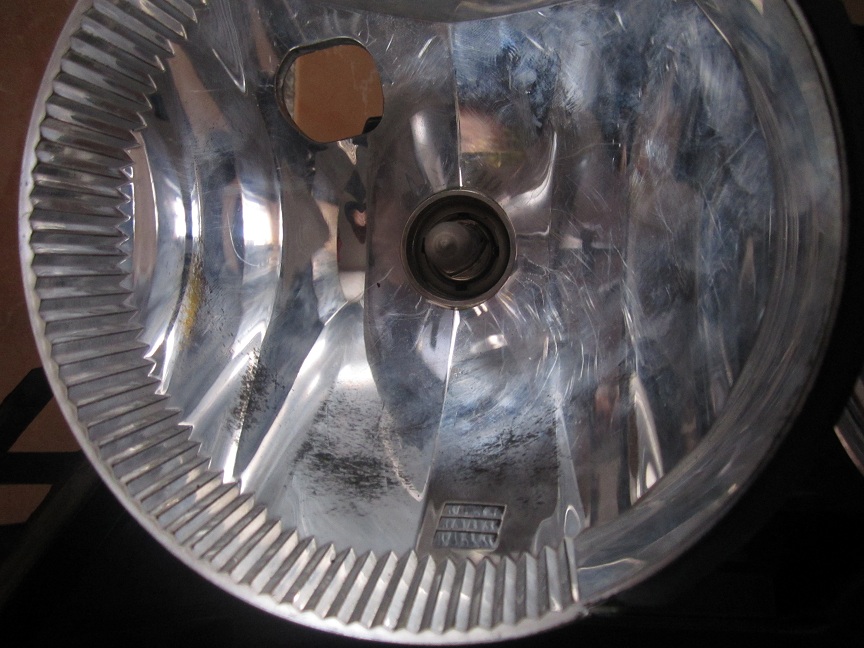

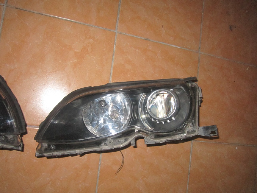

Yasin Kordal 9 Ocak 2016 Paylaş 9 Ocak 2016 (düzenlendi) Bugün, E46 aracımın orjinal ZKW merceklerini hella bi-xenon merceklerle yeniledim.. Sonunda biz de bi-xenon'a geçtik.. Üzerinden çıkan mercekler, fotolardan da gördüğünüz üzere gerçekten çok kötü durumdaydı.. Ancak, şimdi selektör yaptığımda halojen sarı ampüller de yanıyor haliyle, onları çıkartınca da arıza lambası yanıyor.. Arıza lambasını yakmadan halojenleri iptal etme şansımız var mı acaba.. Bu konuda bilgisi olan varsa yardımcı olursa çok sevinirim.. 9 Ocak 2016 tarihinde Yasin Kordal tarafından düzenlendi 1 Yorum bağlantısı

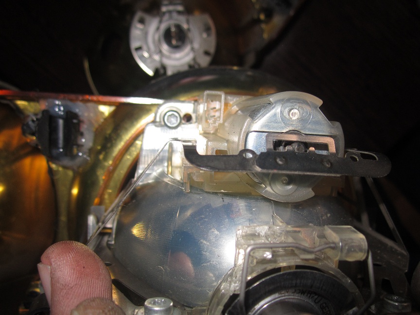

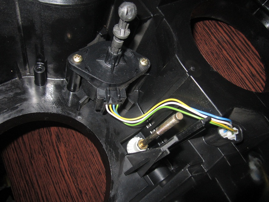

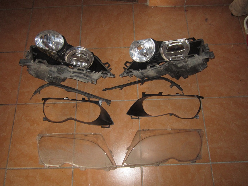

Oktay Toker 7 Şubat 2016 Paylaş 7 Şubat 2016 (düzenlendi) On 25.12.2015 at 18:18, Tunahan Ünal yazdı: Arkadaşımız bugün geldi.Farlar tampon sökülmeden sökülüyormuş.Bende telefonda dedim 4 vida kolayca sökülür sıkıntı yok.Lakin bu far sisteminde far yıkama bölümü beni aşan bir durum olarak karşıma çıktı.Bu yıkama bölümü sökümü için riske giremediğim için mecburen farları serviste söktürmesi gerekiyor.Belkide kolay bir yolu vardır.Far sökümüne genelde hiç girmiyorum.Buda bana yeniden ders oldu.Focus,Mondeo yada tamponsuz sökülen farların sökümlerde sıkıntı olmuyor.Bu durum haklı olarak arkadaşımızda biraz gerginlik yaptı lakin ben ne kadar hatalıyım kestiremedim ama arkadaşımıza çok fena mahcup oldum. Aynı dakikalarda aynı aracın far yıkmasız versiyonu geldi Arkadaşımızda gördü ve farlar aynen 4 vida ile söktüm hemen çıkardım.Halojen fardı ve mercek Zkv.Reflektör diye bir şey kalmamış erimiş.Hella bi-xenon takılacak.Çalışma bitince paylaşırım. 7 Şubat 2016 tarihinde Oktay Toker tarafından düzenlendi 1 Yorum bağlantısı

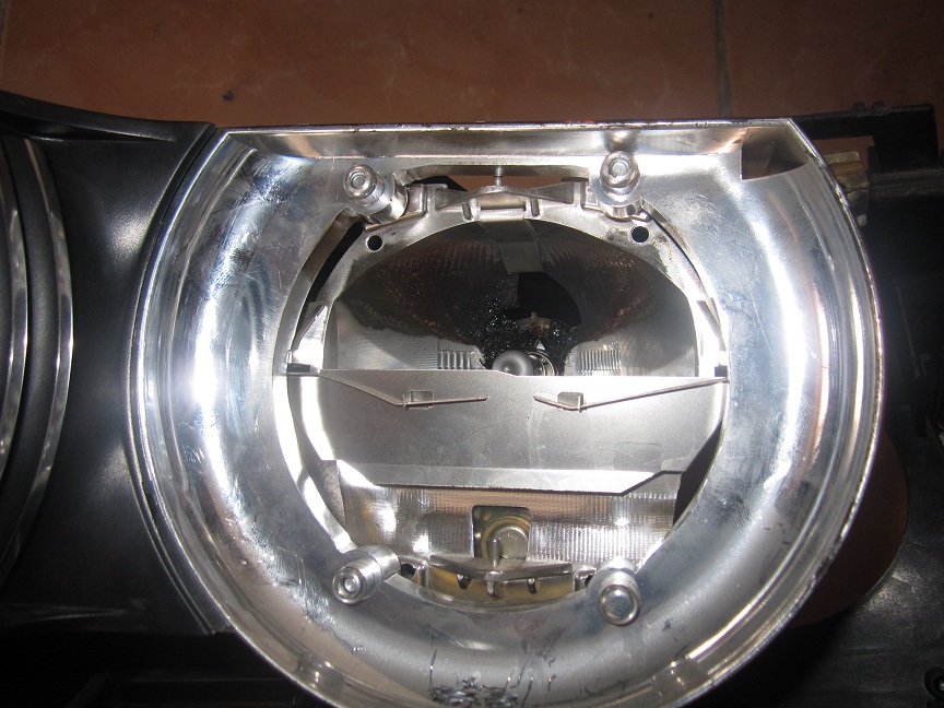

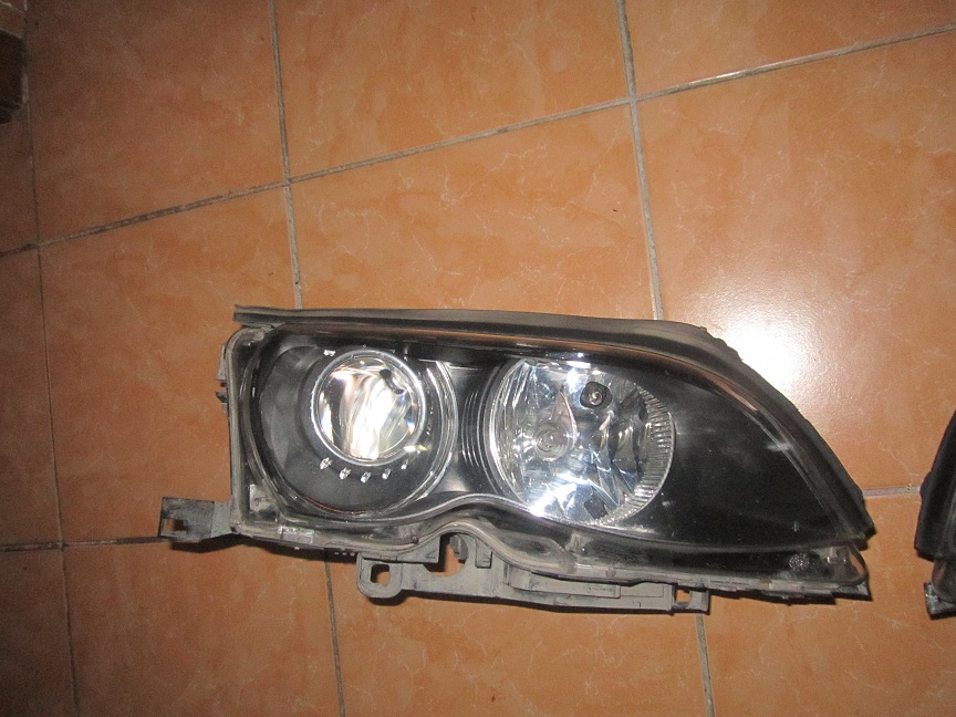

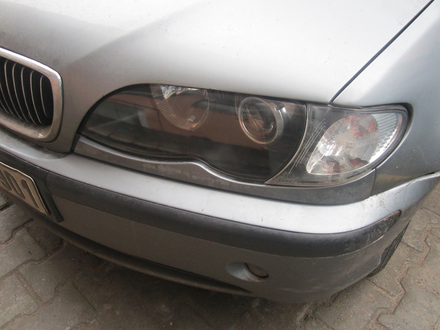

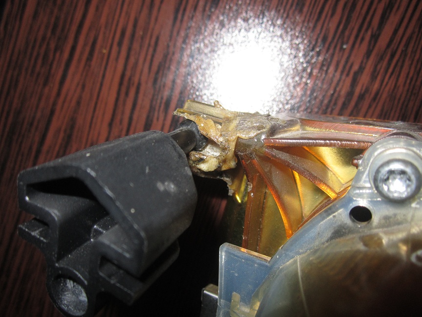

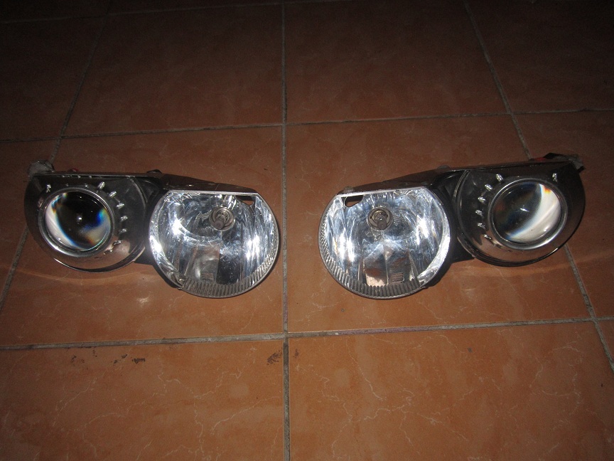

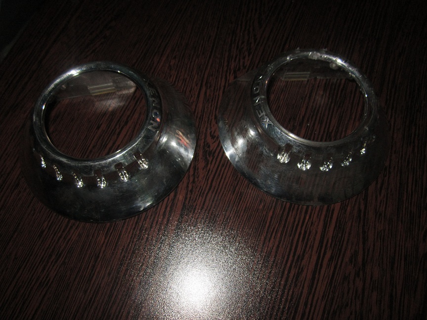

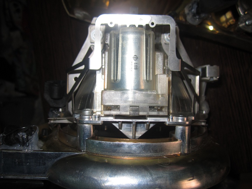

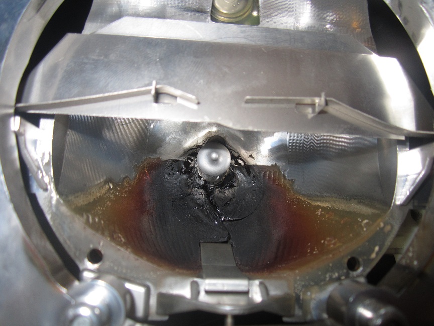

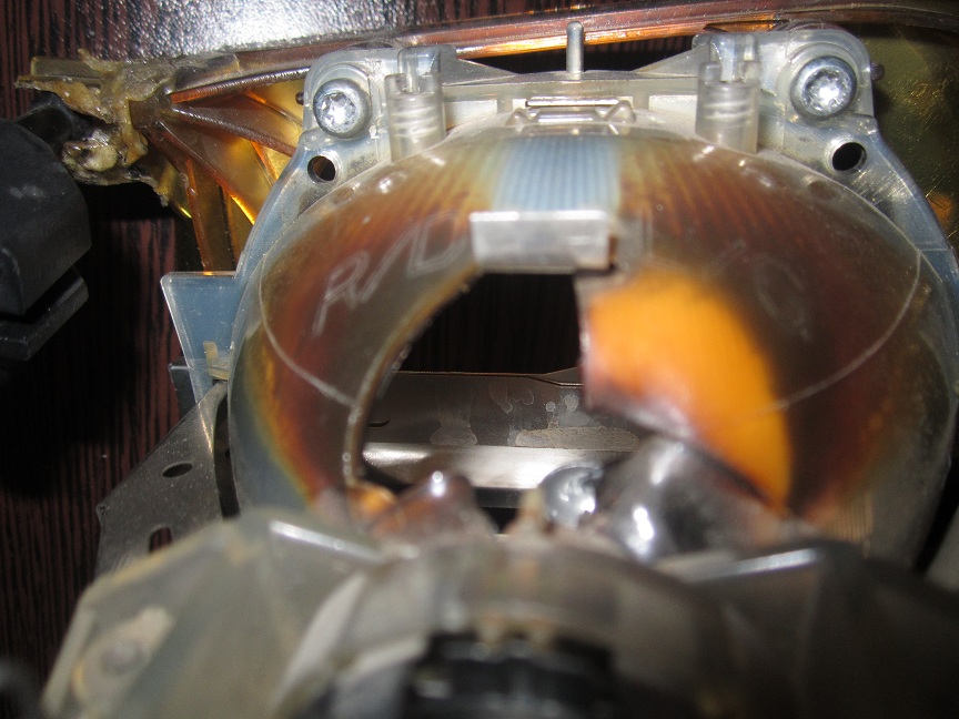

Oktay Toker 16 Şubat 2016 Paylaş 16 Şubat 2016 Ankara'dan arkadaşımızın E46 aracının eriyen mercekleri Zkv idi.Bi-xrnon olmasına rağmen bağlantısı yapılmamaış yada iptal edilmiş bir mercek versiyonu.Hella bi-xenon mercek,koito d2s balast,d2s xenonlar yeniden montajı yapıldı ve Rabbimin izni ile farda oluşmuş bir çok kusurlarda onarılarak montajı yapıldı. Farların sökülmüş hali. jpg upload Parçalarda oluşmuş kusurlar.Mercekler Hella bi-xenon ile değişti.Daha önce tamir edilen kısımlar biraz daha iyileştirildi.Uzun hüzme sadece daha fazla zarar vermeden kromu temizlendi. resİm yÜkleme bmp resim yükle çoklu resim upload resim upload çoklu resim yükle jpg upload Bi-xenon selenoid voltaj girişi.2 fardadaki merceklerdeki farklı idi. yükle resim yükle resim Otomatik yükseklik motoru. bmp resim yükle Mercek montajı sonrası mercek şapkasıda krom tarzda boyandı. resim upload ücretsiz resim barındırma resim Toplanmış ve araç üzerindeki hali. resim yükleme servisi resim gönder resim yuklemek çoklu resim yükle yükle resim 3 Yorum bağlantısı

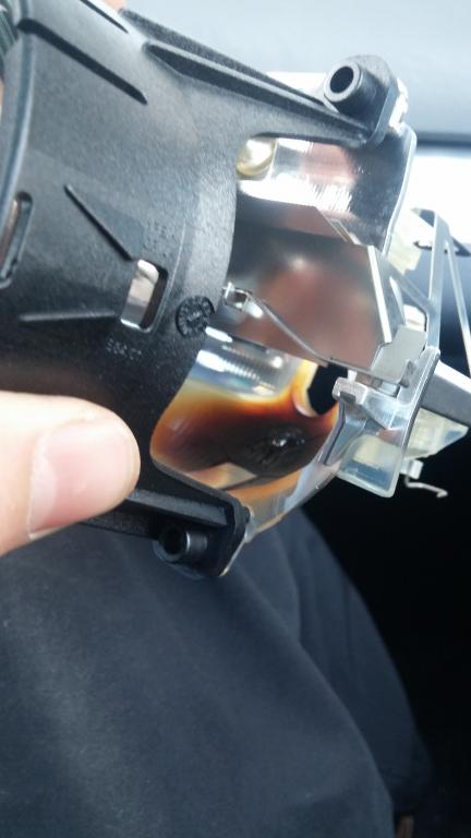

Enes Karagül 7 Mayıs 2016 Paylaş 7 Mayıs 2016 (düzenlendi) Oktay abi çok başarılı bir çalışma gibi gözüküyor ellerinize sağlık. Aynı sorunu yıllar önce ben de yaşadığım için göze hoş geliyor Belki beni hatırlayanlar vardır bir kaç yıl önce buradaki değerli abilerimden e46 aracım için mercek konusunda yardım istemiştim(sayfa 7 ve 8), sağolsunlar bana çok büyük yardımda bulunmuşlardı. Geceucusu içindeki insanlar sayesinde gerçekten kıymetli bir forum. O zamanlar farları söküp istanbul'a ilker kemal abi'ye yollamıştım o da tam emin olmamakla birlikte audi'den çıkma bosch bi-xenon mercekleri montajlamıştı. Bugünlerde aracımın ışıklarında tekrar bi zayıflama oldu. Sürekli uzun yol yaptığım için geceleri baya problem olmaya başladı. Bana 400 lira'ya kadar xenon ampül ne önerirsiniz? Bir de uzun farlar halojen, artık onları da değiştirmek istiyorum xenonlarla uyumlu olsun. Yani hem xenon ampülleri hem de uzun far ampülü değiştirmek istiyorum. Şimdiden teşekkür ederim. Konuyu yanlış yere açmış olabilirim silmeye çalıştım ama beceremedim şimdiden affola.. 7 Mayıs 2016 tarihinde Enes Karagül tarafından düzenlendi Yorum bağlantısı
