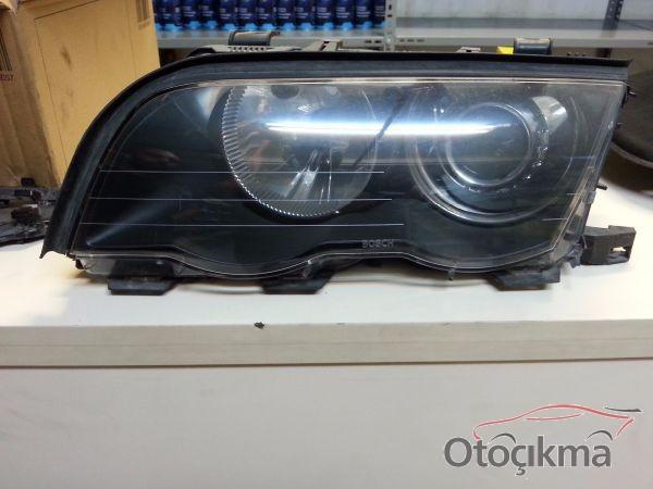

Oktay Toker 14 Ekim 2016 Paylaş 14 Ekim 2016 Merceğin bir görselini paylaşabilirseniz daha net fikir oluşabilir. Bosch mercekler o yıllarda ufak boyutlarda olanıda var sonradan uzun boyutta olanı var.Her 2 tiptede Hella mercek montajı uğraş ister.Birebir montaj için resimle yardımcı olursan iyi olur. Xenon mu yoksa halojen ampul tasarımlı mı ?Buda önemli unsur. Yorum bağlantısı
Sırrı Polat 15 Ekim 2016 Paylaş 15 Ekim 2016 8 saat önce, Oktay Toker yazdı: Merceğin bir görselini paylaşabilirseniz daha net fikir oluşabilir. Bosch mercekler o yıllarda ufak boyutlarda olanıda var sonradan uzun boyutta olanı var.Her 2 tiptede Hella mercek montajı uğraş ister.Birebir montaj için resimle yardımcı olursan iyi olur. Xenon mu yoksa halojen ampul tasarımlı mı ?Buda önemli unsur. Arkadaşımız orjinal xenon olduğunu belirtmiş ustam , ayrıca uzun boyutlu da olsa kısa boyutlu da olsa dediğin gibi vida delikleri birebir uymayacağından bir emek sarfedecek , yine de yeni tip hella maymuncuk anahtar gibi boyutları sebebi ile hemen hemen her fara en kolaylıkla monte edilebiliyor , belki bir seçenek kısa tip bosch merceğin vida delikleri uyabilir , onun için de dediğin gibi mercek resmi şart. 2 Yorum bağlantısı
Oktay Toker 15 Ekim 2016 Paylaş 15 Ekim 2016 (düzenlendi) Reflektör kısmını eklememişsiniz lakin bu mercek bölümüne göre Linkteki konudaki ilk mesajlardaki mercek resmindeki gibi duruyor. Bosch mercekte olsa takılacak başka mercek için uğraşmanız gerekiyor.Aynı merceğin temizi zor bulnabilir.Kolay bulunabilecek olan ve Ön lens kısmı uzunluğu aynı ebatlarda olduğu için ve belki alt sabitleme vida bölümleride tutabilir ki tavsiyem yeni nesil Bosch bi-xenon mercek için uğraşmanız. Hella bi-xenon takmaya karar verirseniz lens mesafe boyutu kısa olduğu için ara boşluk oluşacağından bu boşluk için ilave uğraşı ile sabitleme kiti yapılması gerekiyor. Sırrı..Hella mercek montajı için yorumuna Mercek Zkv olsa idi,normal far tasına yapılacak bir montaj olduğu sürece kesinlikle katılırım bunu biliyorsun. Merceği inceleyebilirsiniz. http://www.geceucusu.com/topic/6178-led-tak%C4%B1nca-olu%C5%9Fan-sorunlara-%C3%A7%C3%B6z%C3%BCmler/?page=7 15 Ekim 2016 tarihinde Oktay Toker tarafından düzenlendi 2 Yorum bağlantısı
Selim Uslu 16 Ekim 2016 Paylaş 16 Ekim 2016 reflökterler bunlar ustam, soldaki reflektörü deneme amaclı boyamastım sizce bi faydası olur mu ? yoksa günü kurtaran bi iş mi olur bu ? Yorum bağlantısı
Oktay Toker 16 Ekim 2016 Paylaş 16 Ekim 2016 Boya yanar.Farın içini ciddi is kaplar.Dahada kötü olabilir. Zaman kaynızı olur Reflektör içi belli kullanılamaz hale gelmiş.Değişim tek çözüm. Yorum bağlantısı

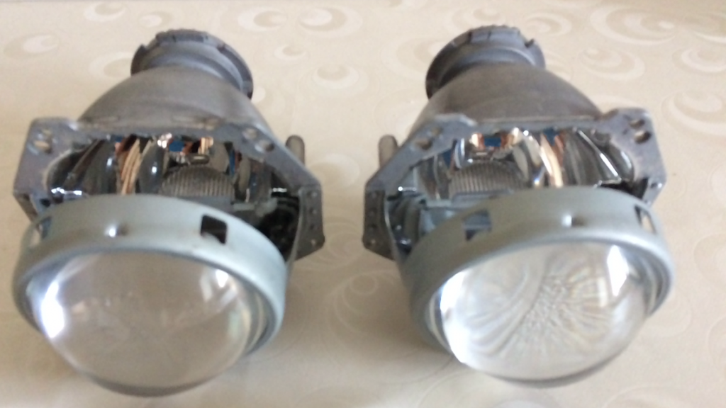

Selim Uslu 28 Ekim 2016 Paylaş 28 Ekim 2016 Arkadaşlar merhaba, aradığım mercekleri biri bi xenon, diğeri normal xenon olmak üzere buldum ve taktım bi xenon reflektörü biraz farklı olduğu için bi kaç işlem yaptım ve resimdeki gibi monte ettim. Yorum bağlantısı
Sırrı Polat 28 Ekim 2016 Paylaş 28 Ekim 2016 son resimde merceğin reflektörü kavrulmuş gibi duruyor , eğer öyle ise eski halojenleri çok ararsınız , farı kapatmadıysanız merceklerin reflektör kısmının resmini yüklerseniz bir bakalım , Yorum bağlantısı
Selim Uslu 29 Ekim 2016 Paylaş 29 Ekim 2016 Sırrı Bey, sanırım fotonun açısından öyle gözüküyor reflektörlerin içi sıfırdan farksızdı hiç bir deformasyon yanma belirtisi yoktu. Farları dün akşam uzun uğraş sonucu kapattım ama araca taktıktan sonra tekrar nasıl yandığını gösterip fikirlerinizi alıcam. 1 Yorum bağlantısı
