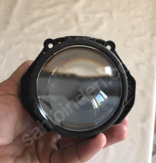

Aydın Akın 15 Nisan 2017 Paylaş 15 Nisan 2017 (düzenlendi) Sırrı Abi bu senin ilandan alınma bir görüntü. Bu merceğin ClearLens olma ihtimali nedir? Bir de siyah çerçeve arası çapı nedir merceğin? 15 Nisan 2017 tarihinde Aydın Akın tarafından düzenlendi Yorum bağlantısı
Mahmut Akbulut 15 Nisan 2017 Paylaş 15 Nisan 2017 Resimdeki intemo clear lens değil , lens çapı 76 mm ... Yorum bağlantısı
Aydın Akın 15 Nisan 2017 Paylaş 15 Nisan 2017 Benim çerçeveye büyük gelecek o zaman. 66 - 67 mm olsa iyi olur, çerçeveyi kesip uğraşmam. Yorum bağlantısı
Sırrı Polat 15 Nisan 2017 Paylaş 15 Nisan 2017 19 saat önce, Aydın Akın yazdı: Sırrı Abi bu senin ilandan alınma bir görüntü. Bu merceğin ClearLens olma ihtimali nedir? Bir de siyah çerçeve arası çapı nedir merceğin? intemo clear lens değil ama bir aralar uğraşmıştım aşağıdaki konuda paylaştım resimleri http://www.geceucusu.com/topic/7527-fresnel-lensi-clear-lens-yapmak/ Yorum bağlantısı

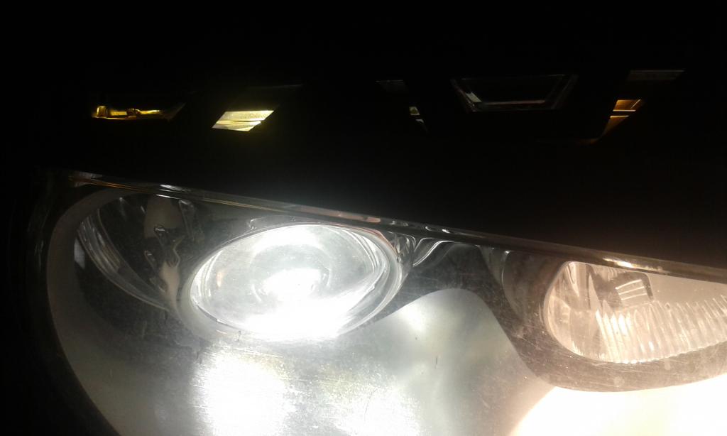

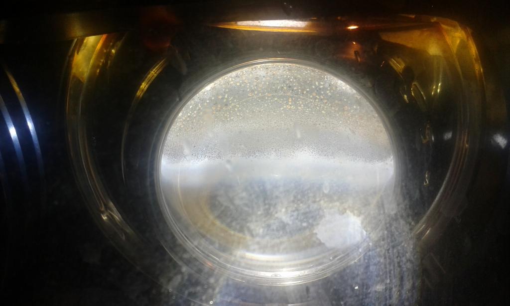

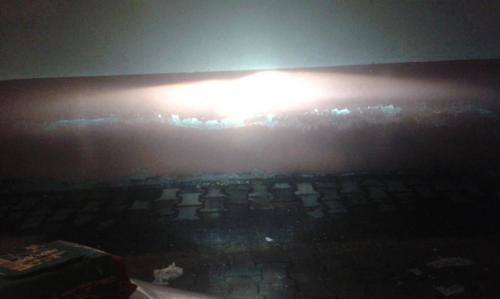

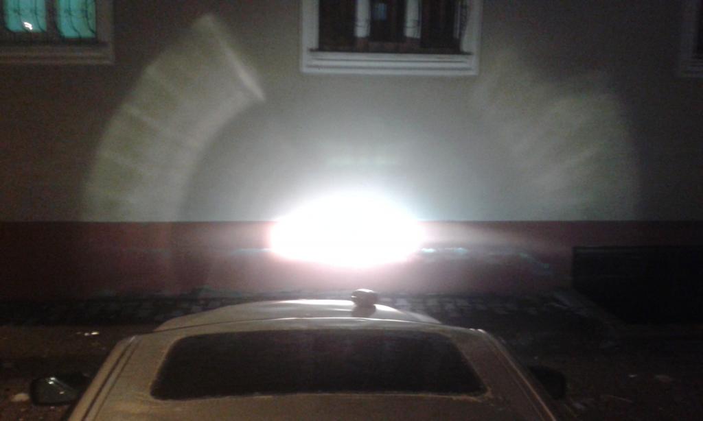

Aydın Akın 16 Nisan 2017 Paylaş 16 Nisan 2017 (düzenlendi) Üşenmedim gittim baktım Bu sol xenon aydınlatması ve merceği. Kurtlanmış Bu da sağ xenon aydınlatması ve merceği. Bu da halojen uzunlarla beraber. Biraz sağa kaymış görünüyor sanırım sebebi de ayar vidası ile reflektörü öne çekmeyi unutmuşum sol farı toplarken. 16 Nisan 2017 tarihinde Aydın Akın tarafından düzenlendi Yorum bağlantısı
Aydın Akın 16 Nisan 2017 Paylaş 16 Nisan 2017 (düzenlendi) 3 saat önce, Sırrı Polat yazdı: intemo clear lens değil ama bir aralar uğraşmıştım aşağıdaki konuda paylaştım resimleri Kesinlikle uzun bir süre için vazgeçtim Ayrıca uzun ve kısaları kapalı iken kontrol ettim. Araba çalışırken ve farlar kapalıyken sellektör yaptım ve bingo. Xenonlar yanmadı Mecburen halojenden beyine röle uygulaması gerekli. 16 Nisan 2017 tarihinde Aydın Akın tarafından düzenlendi Yorum bağlantısı
