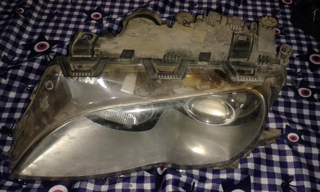

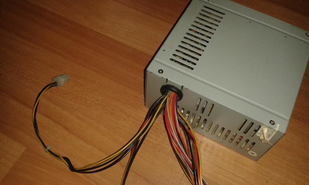

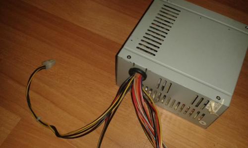

Aydın Akın 21 Nisan 2017 Paylaş 21 Nisan 2017 (düzenlendi) mercekleri 2 gün önce teslim aldım. Öncelikle Sırrı ve Oktay abime ve emeği geçen herkese çok teşekkür ediyorum. Gelelim can alıcı kısmına. Farları çalıştırmak için power sup buldum ama üstündeki kablo kıyamet yeri. 12v +/- uçları hangisi bu sup'ın? 21 Nisan 2017 tarihinde Aydın Akın tarafından düzenlendi 1 Yorum bağlantısı
Mahmut Akbulut 21 Nisan 2017 Paylaş 21 Nisan 2017 Sarı kabloları birleştirin +12 volttur , yeşil kablo ile herhangi bir siyah kabloyu birleştirin bu supply nin power tetiğidir . Tüm siyah ve tüm sarı kabloları birleştirin , yeşil kabloyu siyahla birleştirirken araya bir tane düğme bağlayın supply direk çalışmamış olur ... 3 5 12 Volt elde etmek isterseniz burada detaylı bir video... https://www.google.com.tr/url?sa=i&rct=j&q=&esrc=s&source=images&cd=&cad=rja&uact=8&ved=0ahUKEwjXreyGvLXTAhXMXhoKHURLAzoQjhwIBQ&url=https%3A%2F%2Fwww.youtube.com%2Fwatch%3Fv%3D7T__HpQ7PWA&psig=AFQjCNF60z4eVFQ5OCY1i9oMUYKOr6eW9g&ust=1492861343442013 ayrıca forumda bu konu mevcut ... http://www.geceucusu.com/topic/1897-eski-psulardan-ev-tipi-g%C3%BC%C3%A7-kayna%C4%9F%C4%B1-yap%C4%B1m%C4%B1/?do=findComment&comment=53116 3 Yorum bağlantısı
Aydın Akın 21 Nisan 2017 Paylaş 21 Nisan 2017 Bakalım doğru anlamış mıyım? Bütün sarı kabloları birbirleri ike birleştiriyorum. Sonra bir tane yeşil ve bir tane siyahı da uçlarını anahtarla birleştiriyorum. Daha sonra kalan siyahların hepsini de ayrı bir yerde birleştiriyorum. sarıyı balansın + ucuna siyahı da balansın - ucuna bağlayıp anahtarla sup'ı çalıştırıyorum. Olmuş mu bir başka şey; Resimde en solda iki pinli siyah ve siyah olan konnektörü kullansam da aynı 12v alır mıyım? Bu arada sup oldukça eski. 8-10 yıllık vardır. Yorum bağlantısı

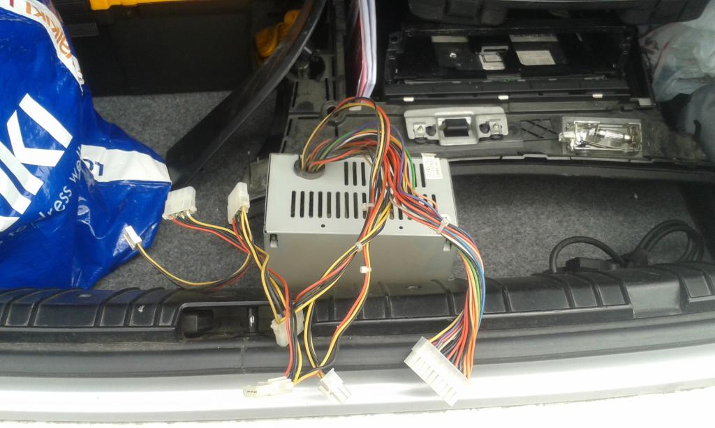

Aydın Akın 22 Nisan 2017 Paylaş 22 Nisan 2017 (düzenlendi) On 16.04.2017 at 03:35, Oktay Toker yazdı: Son yazdığına göre Role şart gibi ve farlar açık değilken xenon ilede sellektör yapabilmek için roleli sistem şart. Röle ile falan uğraşmadan eski merceklerimi halojene takmaya çalışşam da onlar da kısa olarak yansa nasıl olur? Merceği monte ederim sanırım sıkıntı yaşamadan. Yanmış reflektör olacak ama olsun zaten bizenon olacak, eski mercekler de yanında dursun. Uzundan da balasta paralel alınır olur biter H7 ampul D2S yuvasına olur mu ama? ------------------- Birazdan bixenona başlıyorum. Bakalım uydurabilecek miyim. Bi kaç malzemem eksik ama umarım ihtiyacım olmaz. Power sup'da siyah ve sarı dediğim konnektör aşağıdaki resimde soldaki. Bütün sarı ve siyahları birleştirmeden bu konnektörü kullansam olur mu acaba? Bir yeşil ve bir siyah birleştireceğim elbette işe başlamadan önce. 22 Nisan 2017 tarihinde Aydın Akın tarafından düzenlendi Yorum bağlantısı

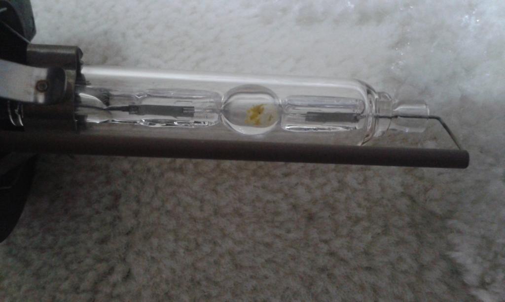

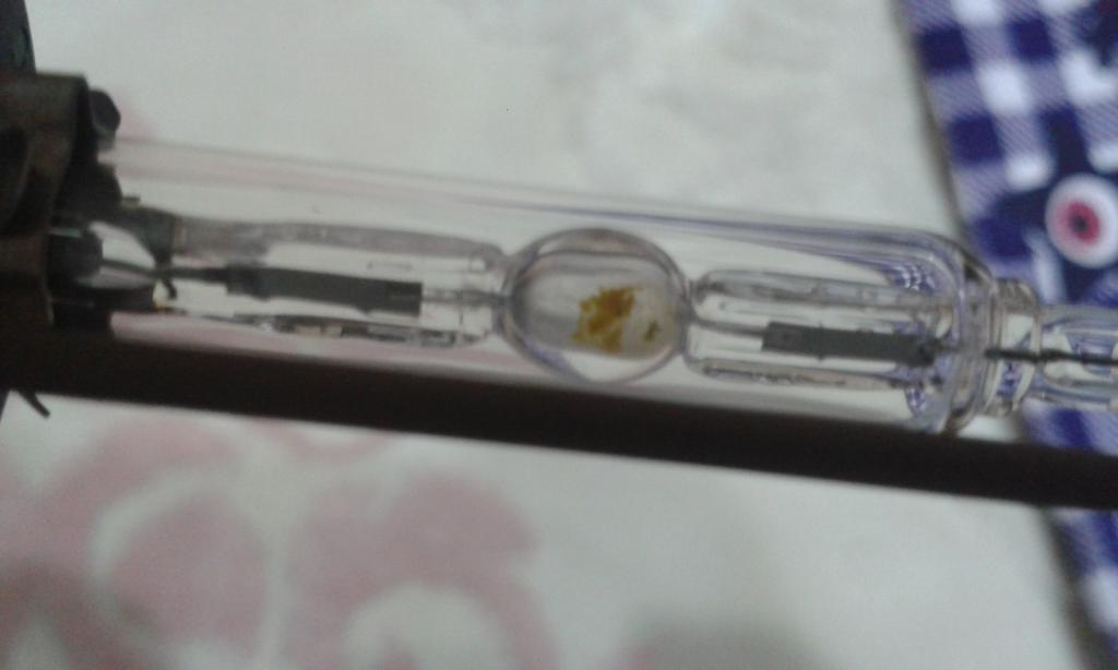

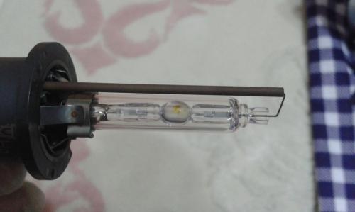

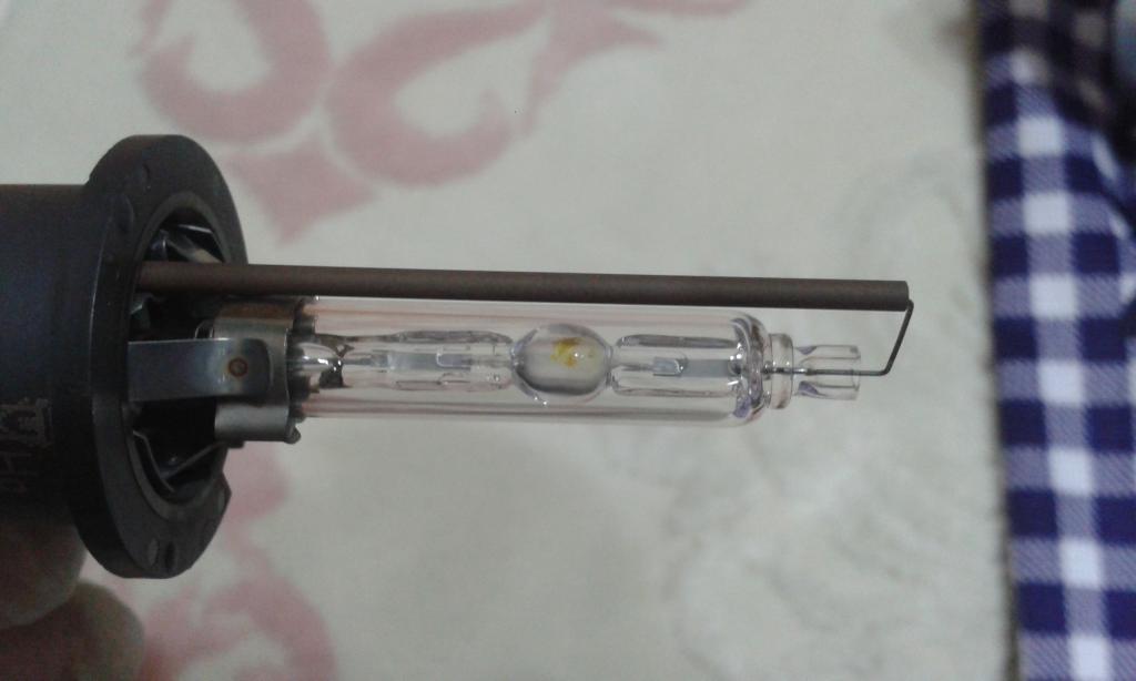

Aydın Akın 22 Nisan 2017 Paylaş 22 Nisan 2017 Sol xenon ampulün içinde sarı renkli bir şey var. Ya da ne var bilmiyorum içi normal değil. Sağdakinde bu yoktu. Tam performans aydınlatmayı etkiler mi? Yorumlarınız? Yorum bağlantısı

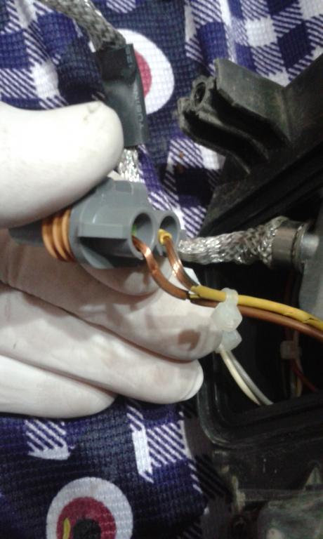

Aydın Akın 22 Nisan 2017 Paylaş 22 Nisan 2017 Power Sup'ı balasta bağlayacağım. Balasta giden +/- kablolar hangisi acaba? Gri ve beyaz ama hangisi + hangisi - emin olamıyorum. Yoksa arkadaki koyu gri konnektördeki kahverengi ve sarı olan mı? Bence arkadaki sarı ve kahverengi sanırım Yorum bağlantısı
Oktay Toker 22 Nisan 2017 Paylaş 22 Nisan 2017 (düzenlendi) Ampul içindeki renk için yorum olmaz lakin 2 side yanınca renk olarak fark yok ise çok düşünmeyiniz. Balasttaki sokette gri ve beyaz kablo var.Tahmin etmek dogru olmaz.Ölçü aleti ile balastın dış gövdesine hangisi kısa devre görünüyorsa bu şasedir. Toroid sargıdaki beyaz kablo balastaki kablo ise artı olması gerekiyor.Grı kablo uzun hüzmeye paralel ise şasedir. 22 Nisan 2017 tarihinde Oktay Toker tarafından düzenlendi Yorum bağlantısı

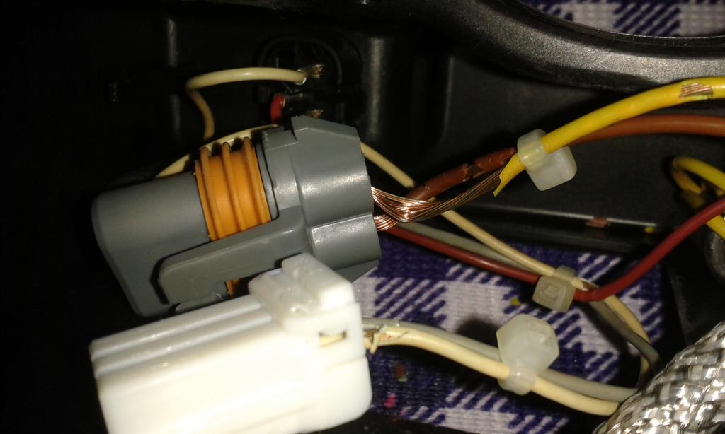

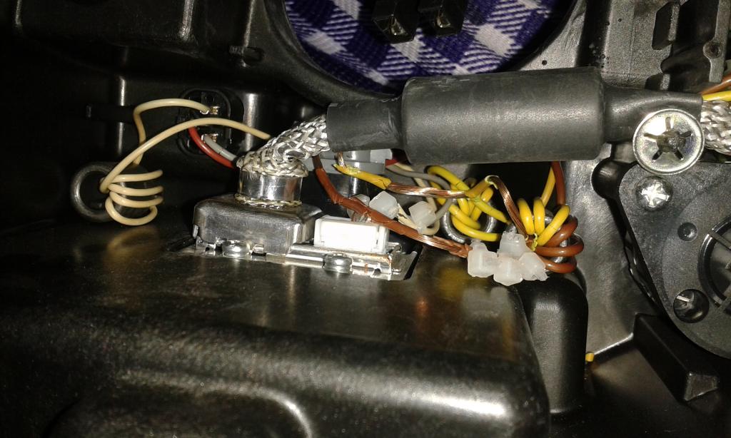

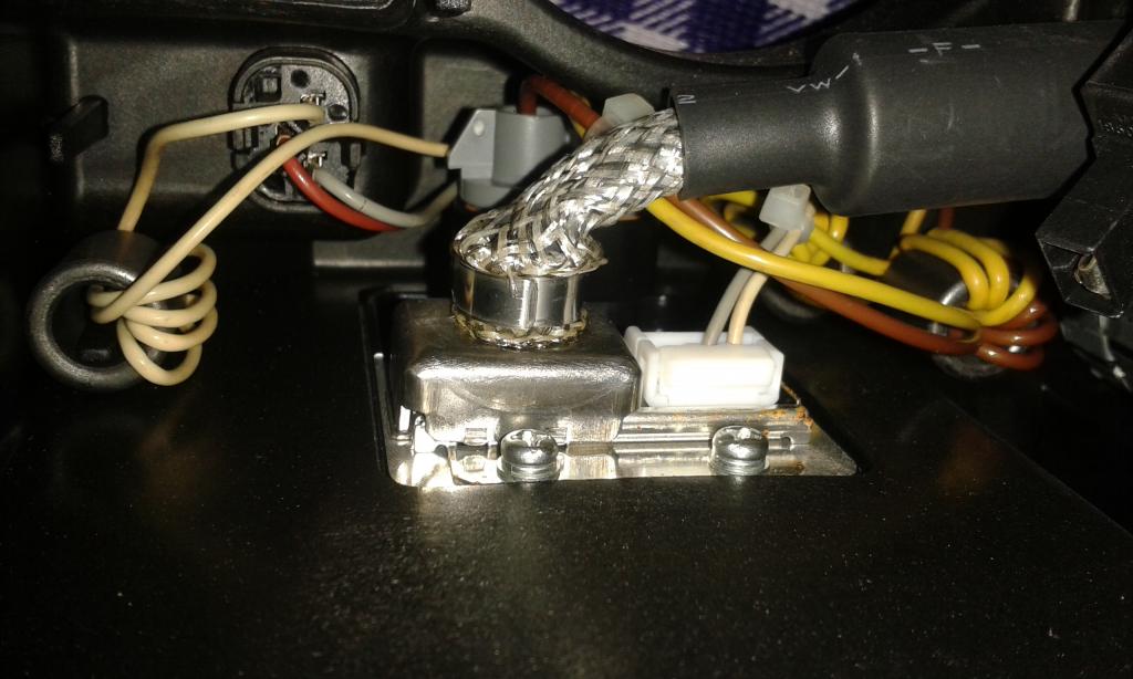

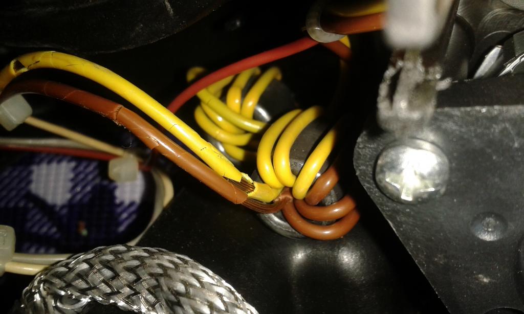

Aydın Akın 22 Nisan 2017 Paylaş 22 Nisan 2017 Yalnız çok kötü bir şey olmuş sanırım, ya da olacak, ya da ne olur böyle bilmiyorum. Kabloların izole kısımları sıcaktan kavrulmuş, kımıldadıkça kraker gibi un ufak oluyor. Yeni kablo sarmaktan başka çözümü yok sanırım bunun? Yüksek sıcaklığa dayanıklı silikon sürsem kablonun etrafına işe yarar mı acaba? Yorum bağlantısı
Oktay Toker 22 Nisan 2017 Paylaş 22 Nisan 2017 (düzenlendi) Sarı kahverengide balasta giriyorsa tespitin dogru. Kablolar maalesef klasik bir sorundur.İzole bant ile üzerlerini sarmanız şart.Silikon falan bulaştırmayınız 22 Nisan 2017 tarihinde Oktay Toker tarafından düzenlendi Yorum bağlantısı
Aydın Akın 22 Nisan 2017 Paylaş 22 Nisan 2017 İzole bant eriyip gitmez mi o sıcaklıkta? Yorum bağlantısı

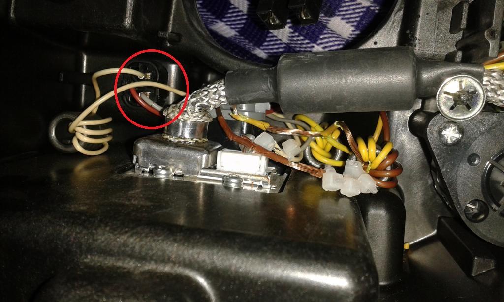

Oktay Toker 22 Nisan 2017 Paylaş 22 Nisan 2017 (düzenlendi) Beyaz soket nereye baglanıyor? Erimez.Orada o kadar sıcaklık olmaz.Bu yılların oluşturduğu bir durum.Bez bantta kullanabilirsin. 22 Nisan 2017 tarihinde Oktay Toker tarafından düzenlendi Yorum bağlantısı

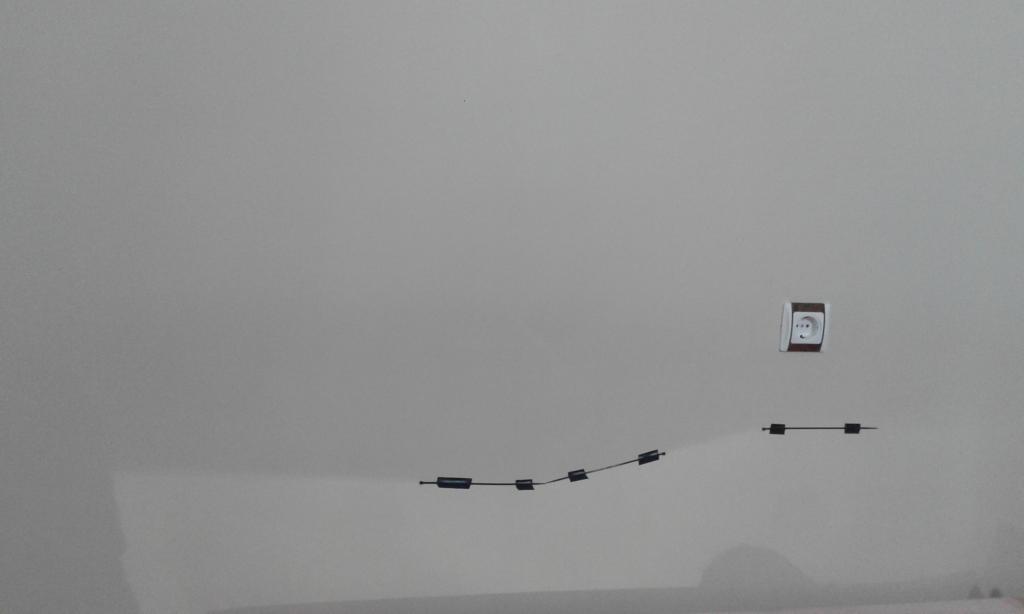

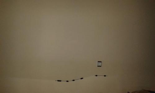

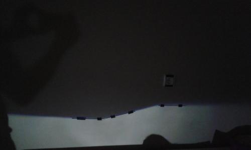

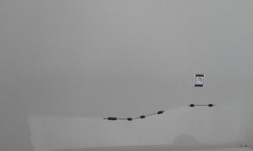

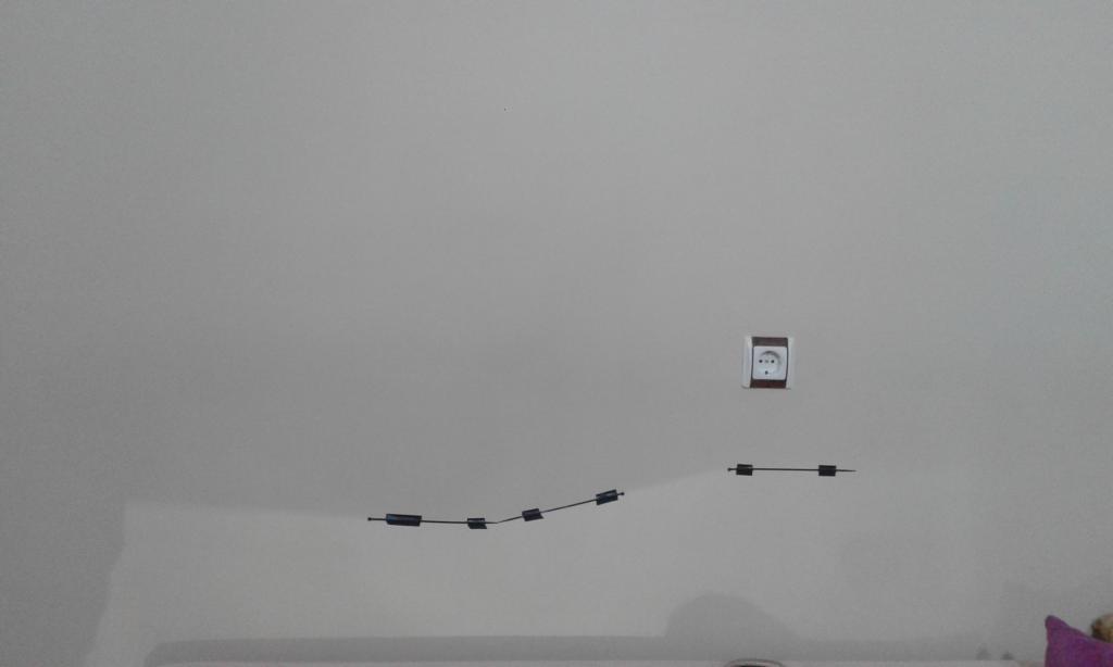

Aydın Akın 22 Nisan 2017 Paylaş 22 Nisan 2017 Bunlar da aldığım çizgi. Montaja birazdan geçeceğim fakat kabloların yalın hale düşmesi canımı sıktı. 5 dakika önce, Oktay Toker yazdı: Beyaz soket nereye baglanıyor? Kırmızı daire içinden gelip balastın içine giriyor. Kırmızı daire olan yere de dışarıdan bir konnektör girişi var araçtan gelen. Yorum bağlantısı

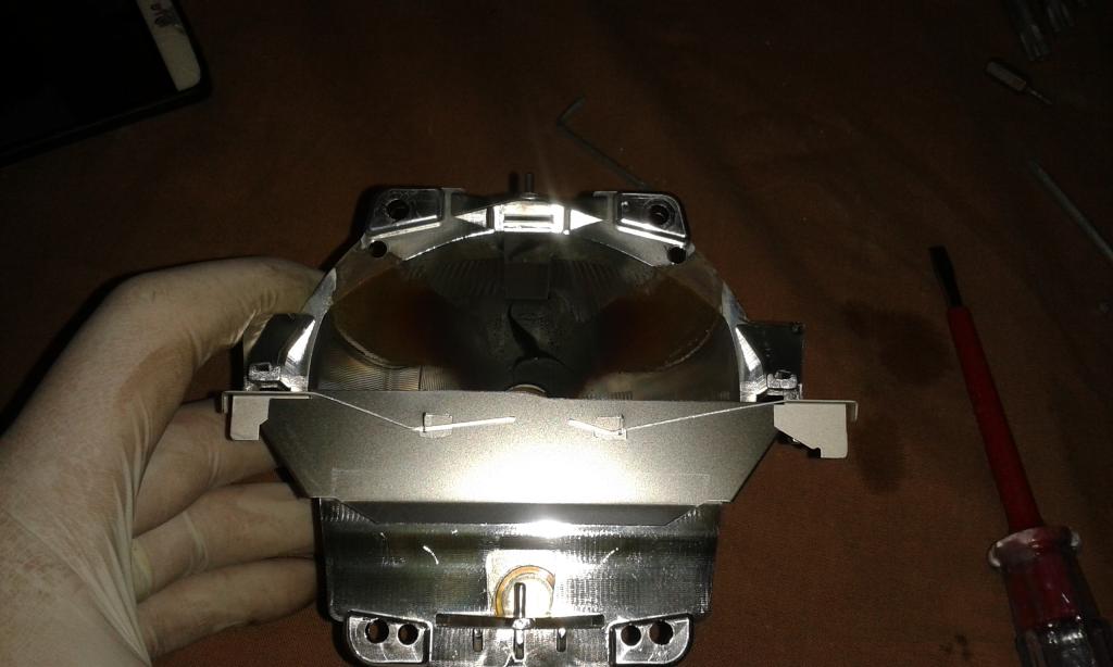

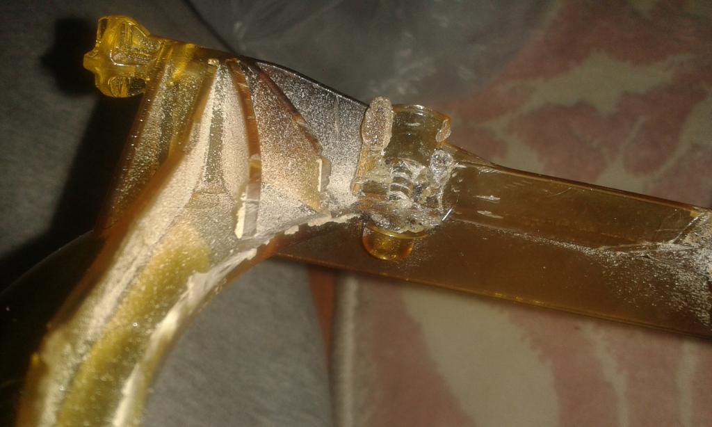

Aydın Akın 23 Nisan 2017 Paylaş 23 Nisan 2017 (düzenlendi) Eveeet; işe başlamadan önce belirtmiştim bir kaç eksik malzemem var diye. El motoru olmadığı için düzgün kesme biçme yapamadım. Maket bıçağı ile olmadı bu iş. O nedenle pazartesi akşamına erteledim. 23 Nisan 2017 tarihinde Aydın Akın tarafından düzenlendi Yorum bağlantısı
Oktay Toker 23 Nisan 2017 Paylaş 23 Nisan 2017 Çizgide sorun yok.Dikkat etmen bu çizgiyi aldığın yeri oynatmadan mercek montajı içinde kullanabilmen. Yorum bağlantısı
Aydın Akın 23 Nisan 2017 Paylaş 23 Nisan 2017 Bir saat önce, Oktay Toker yazdı: Çizgide sorun yok.Dikkat etmen bu çizgiyi aldığın yeri oynatmadan mercek montajı içinde kullanabilmen. Kalemle kalıp çıkardım Duvarı boydan çizdim bantı oğlum çıkarsa da iz kalsın Yorum bağlantısı
Oktay Toker 23 Nisan 2017 Paylaş 23 Nisan 2017 (düzenlendi) Sola alttan uzanan çizgiyi ve yukarı dogru başlayan keşişme noktasını baz alacaksın. Birde duvardaki ışık neden zayıf.Ne ile yakıp bu kadar zayıf ışık aldın. 23 Nisan 2017 tarihinde Oktay Toker tarafından düzenlendi Yorum bağlantısı
Aydın Akın 23 Nisan 2017 Paylaş 23 Nisan 2017 2 saat önce, Oktay Toker yazdı: Birde duvardaki ışık neden zayıf.Ne ile yakıp bu kadar zayıf ışık aldın. Aslinda kaynakta sorun yok. 350w power sup ile calistirdim. Yeni mercegi calistirdigimda kat kat fazla parlak idi isik. Eski reflektor cok kotu. Kucuk parmagim reflektorun icine giriyordu yanik deliginden Yorum bağlantısı
Oktay Toker 23 Nisan 2017 Paylaş 23 Nisan 2017 Öylede olsa bu kadar cılız ışık olmaması gerekiyor.Resim çekerken karanlık modda mı çektin? Yorum bağlantısı
Aydın Akın 23 Nisan 2017 Paylaş 23 Nisan 2017 (düzenlendi) Aracin ustunde de bu sekilde abi. Sol neredeyse hic yanmiyor gibi sag ise yine biraz da olsa ben daha olmedim diyordu Telefonun kamera ayari ile hic oynamadim. Yarin aksam el motoru ile kaldigim yerden devam edecegim insallah. Sol fari biriteyim saganbasladigimda belli olur power sup'da sorun olup olmadigi. 23 Nisan 2017 tarihinde Aydın Akın tarafından düzenlendi Yorum bağlantısı

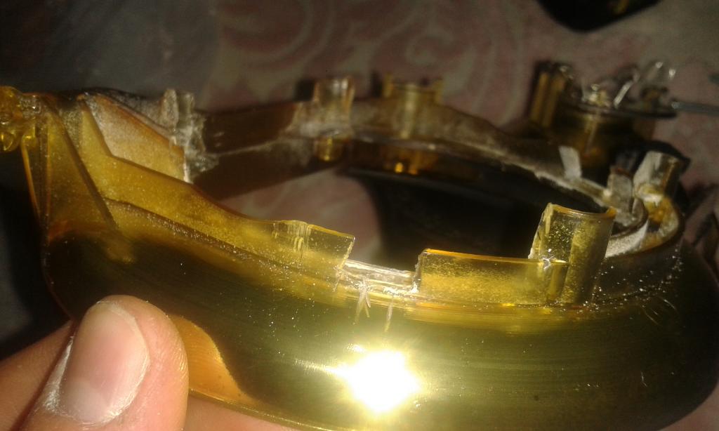

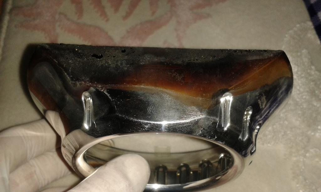

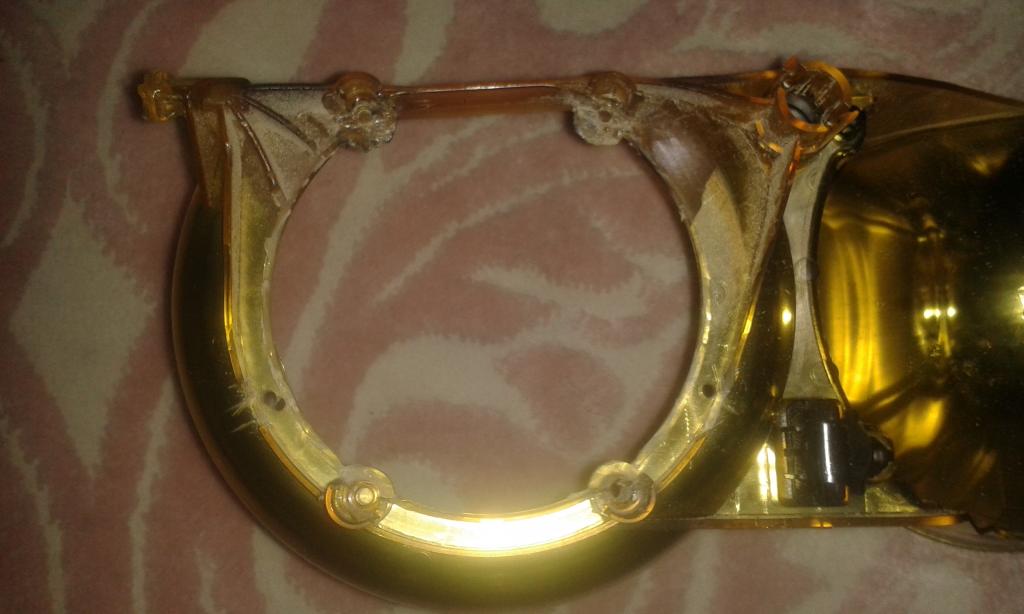

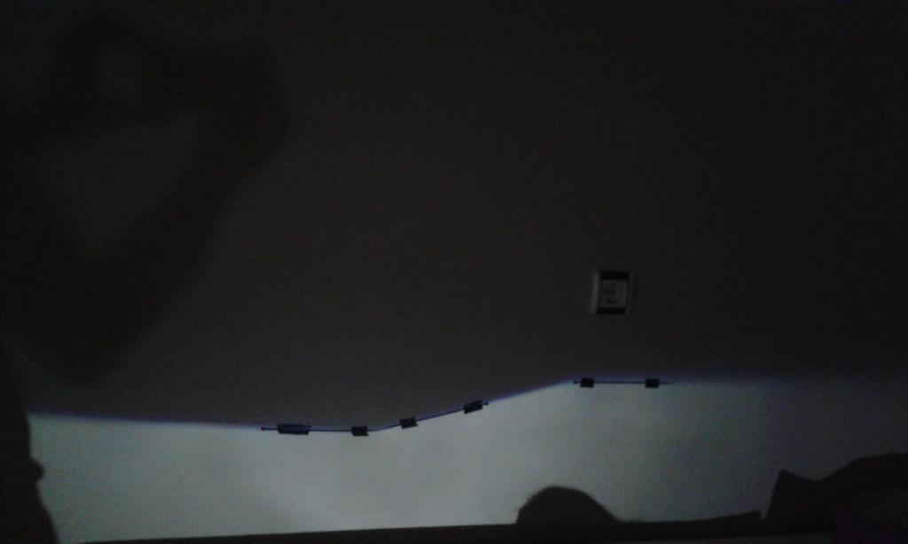

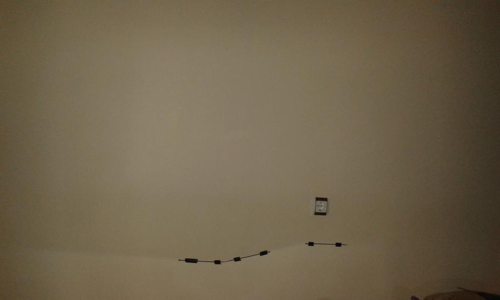

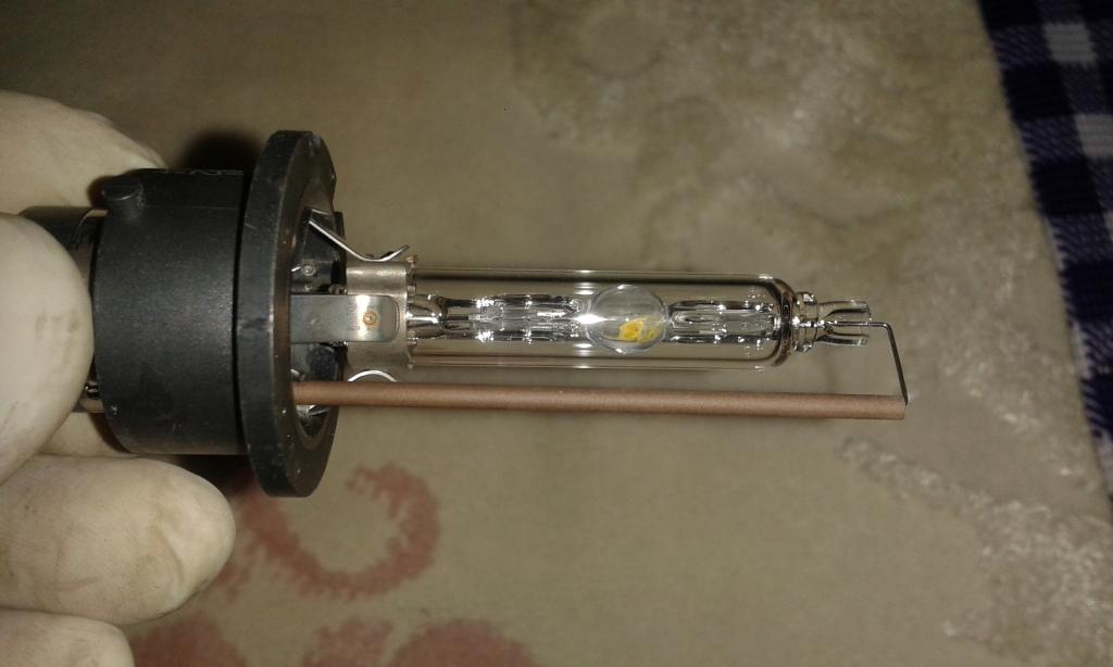

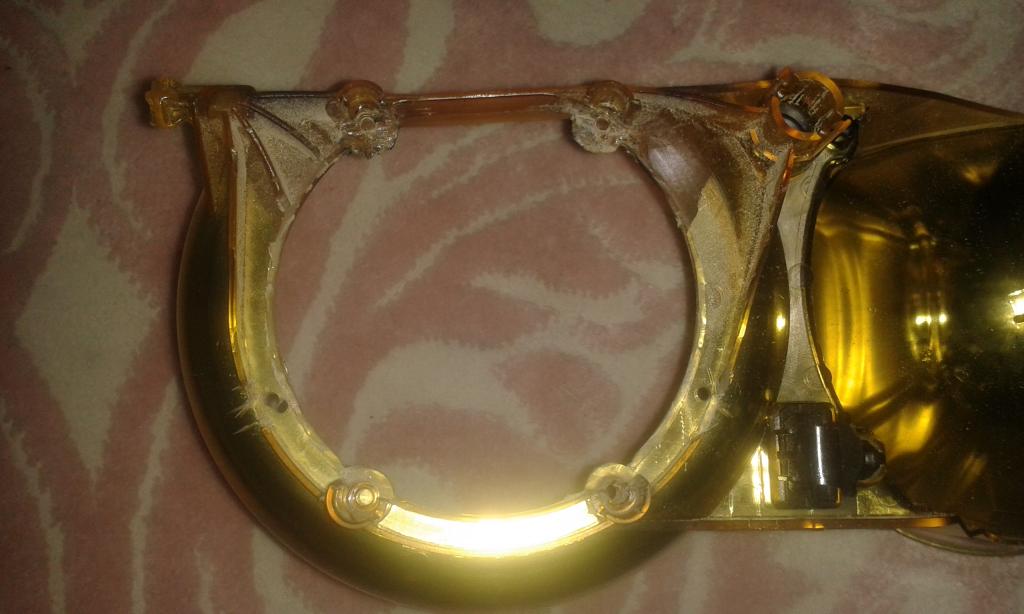

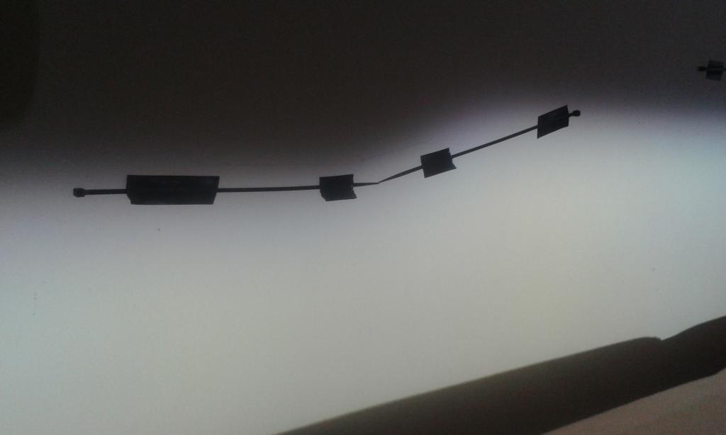

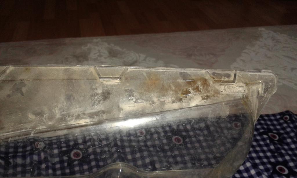

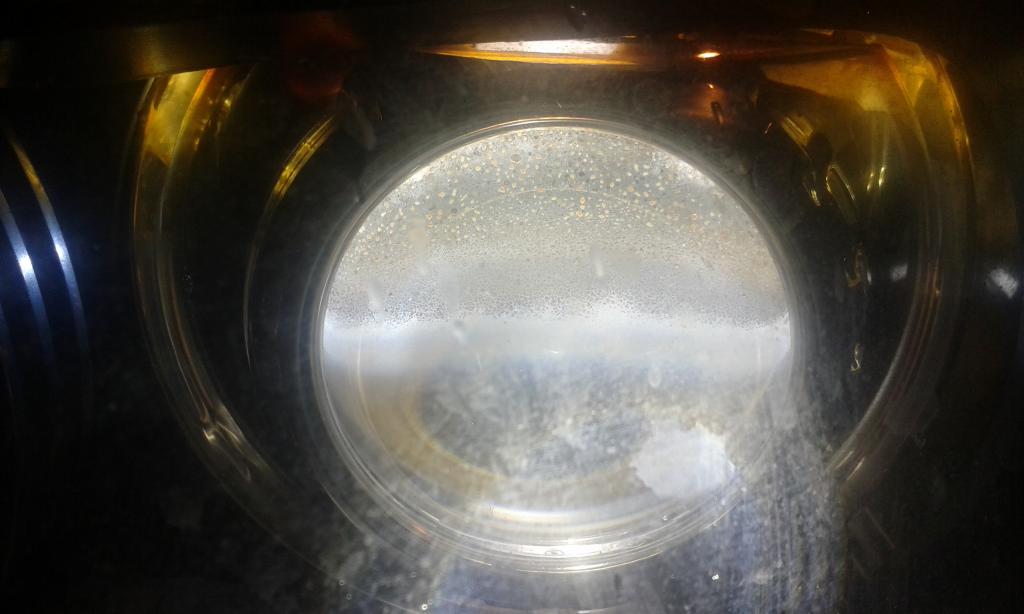

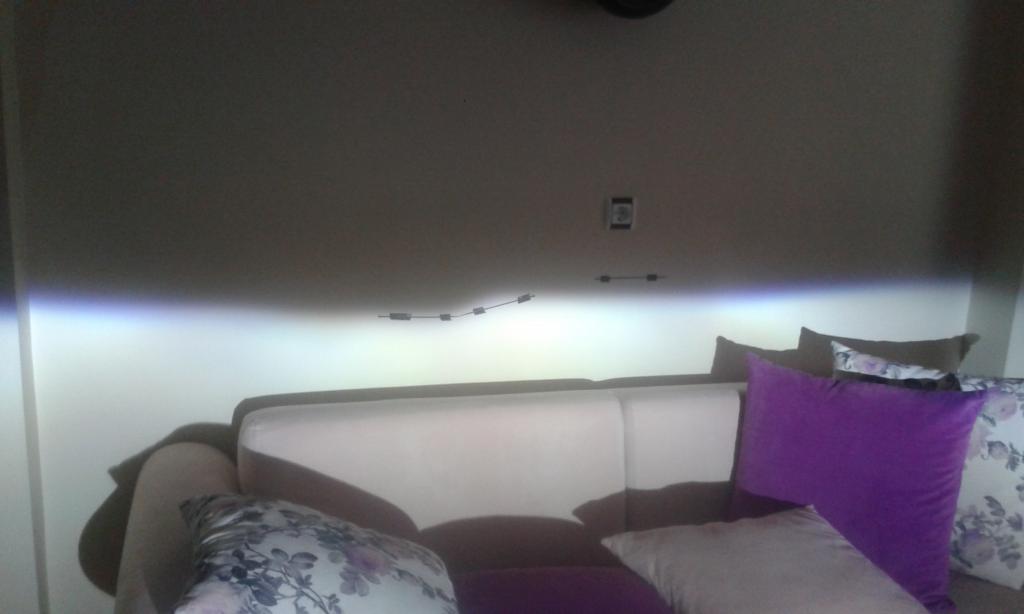

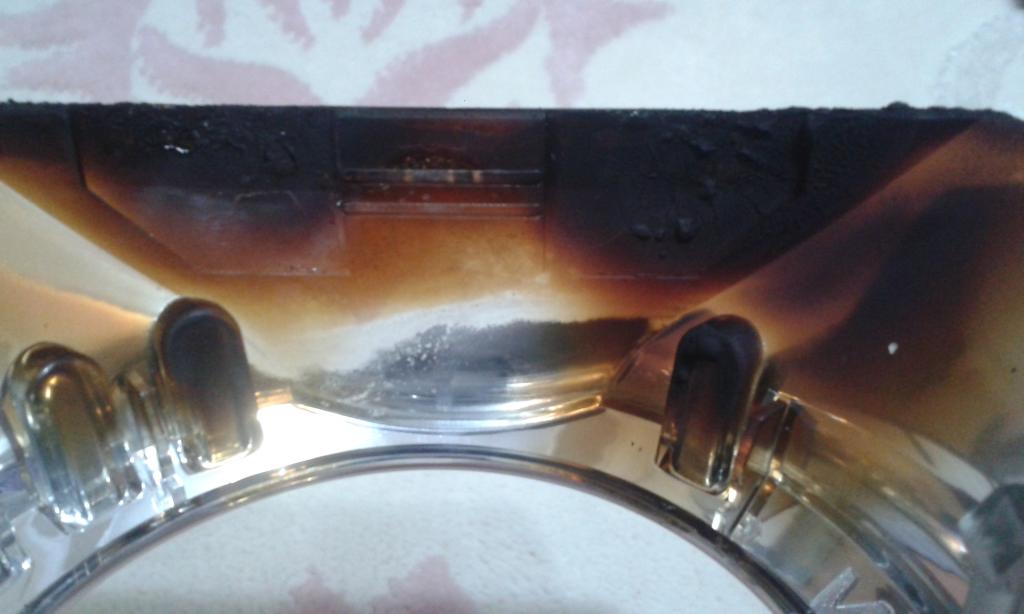

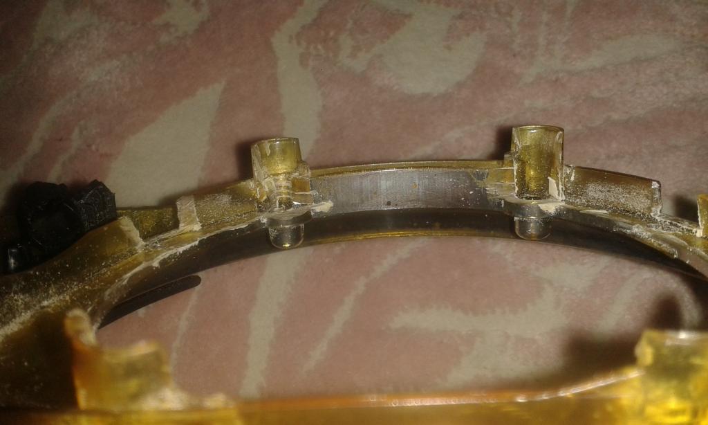

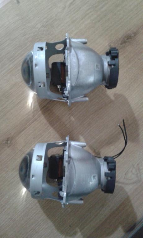

Aydın Akın 25 Nisan 2017 Paylaş 25 Nisan 2017 (düzenlendi) İki gecedir 3'ten önce uyuyamıyorum Çizgileri tutturdum sonunda. 4 tane de somunlu civata aldım. Yapıştırmaya, parça eklemeye vs gerek kalmadı. Kapak da öyle güzel oturdu ki yerine. Sanki benim farlar için yapılmış Ama tabi daha bir tanesini yapabildim Acemiliğimi attım üstümden. Diğer farı bir çırpıda bitiririm sanırım. Daha önce de paylaşmıştım D2S ampulün içinde leke vardı. Sanırım ondan kaynaklanıyor ışığın parlaklığındaki sıkıntı. Beni tatmin etmedi açıkçası. Sizlerin de yorumunu alabilirim bu konuda. Toparlayacak olursak; Farı açmadan önceki hali Far kapağı, mercek kapağı ve mercek reflektörünün vahim durumu... Çizgi almayı unutmuşum. Her şeyi tak yerine tekrar. Haydi çizgi almaya Az daha yansa çizgi falan kalmayacakmış. D2S ampulümün lekeli olduğunu fark ettim. Henüz aydınlatmaya etkisi olup olmadığını bilmiyorum. Diğer farı da tamamlayınca ampulleri değiştirip deneyeceğim. Ama sağ far daha iyi yanıyor sanki, şüphelerim var... Sıkıntılar olmazsa olmaz. Kablo izolasyonu kendinden geçmiş. Müdehale şart. Geçici tedbir aldım. Merceklerin ikisinin de montajı bittikten sonra son temizlik ve bakım aşamasında ona da sıra gelecek. Yeni mercek ve montaj aşaması... Somunları takarken fotoğraf çekemedim, unuttum ; saat 3'ü geçmiş, ben de kendimden geçmişim Veee saat 8'den 3'e, duvarda mutluluğun yansıması Sanki sol tarafa doğru ışık çizgisi yükseliyor. Önceki kılavuza bakıyorum o da yükseliyor. Yapı ile alakalı olmalı diye düşünüyorum. Fotoğraflama aşamasında eksik kalan bölümler için lütfen kusura bakmayın. Diğer merceği yaparken eksik olan kısımları da tamamlamaya çalışacağım. Umarım faydası dokunur. Saygılarımla. 25 Nisan 2017 tarihinde Aydın Akın tarafından düzenlendi Yorum bağlantısı
Oktay Toker 25 Nisan 2017 Paylaş 25 Nisan 2017 (düzenlendi) Eski mercek vidalama hizalarına göre vidalamayı yaptıysan mercek oldukça düz demektir diyebiliriz.Lakin yinede kontrol şart.Çizgi aldığın yere koy dene ortaya çıkar.çizgi düz olsada yukarı kıvrım kesit yeri tam yerinde olmayabilir. Son iki resimde çizgi ideal gibi.Sola uzana çizgi işaretin kısa olmuş.Önceki mesajımda yazmıştım sağa giden çizgiyi baz alma.Sola uzanan çizgi önemli. Kablolara kafanı çok yorma farları sökmeseydin o şekilde yıllarca daha giderdi sıkıntı olmaz.Birazda ellediğin için aılı kalmış parçayı iyice aşagı çekmiş oldu. Cümle olmadı lakin sanırım anlattı. Sanki ampulü tam oturtamamaşsın gibi.Odak parçalı bulutlu gördüm yada resimden öyle. Mercek kapagının ön krom görseli iyi ise hiç dokunma hafiften sil parlar zaten. 25 Nisan 2017 tarihinde Oktay Toker tarafından düzenlendi 1 Yorum bağlantısı
Aydın Akın 26 Nisan 2017 Paylaş 26 Nisan 2017 Sanki cok az sola dogru dondurebilirmisim. 1-2mm kadar. Digerinde daha dikkatli olacagim elbette. Kismen bir seyler anladim cumleden Ampulu takarken cok dikkat ettim. Tam yerine oturdu diye dusunuyorum fakat tekrar kontrol edecegim. Netliginde bir sikinti var gibi Fena sayilmaz ama temizlik ve krom boya sart. Ama simdilik dursun, boyle de fena degil Yorum bağlantısı
