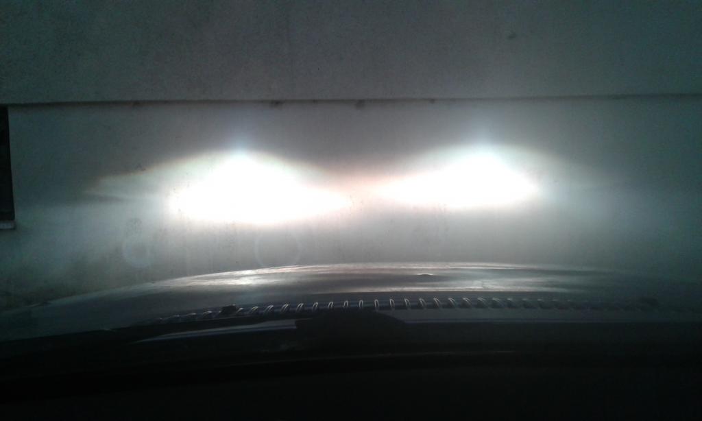

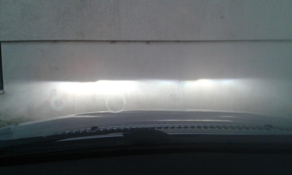

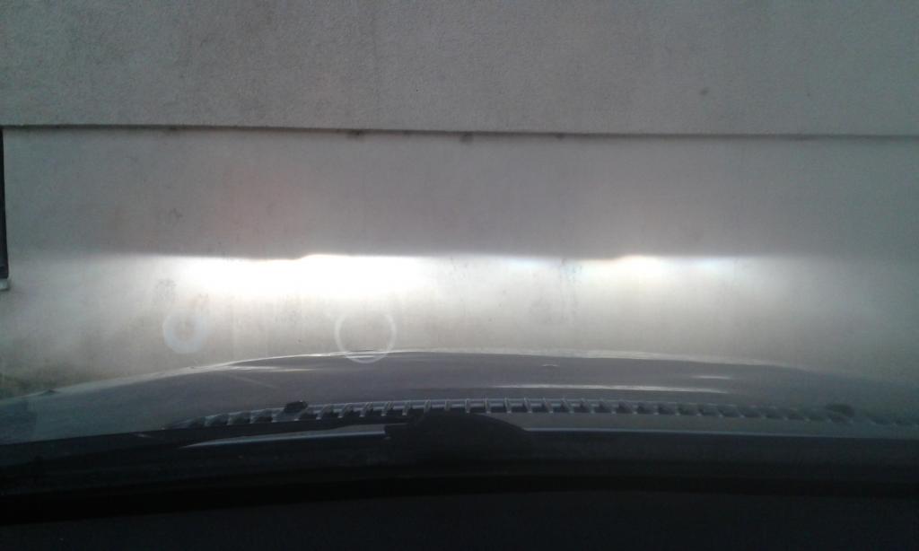

Oktay Toker 16 Haziran 2017 Paylaş 16 Haziran 2017 (düzenlendi) Duvar resminde sonuç ortada.Ampulü tam oturttuğuna eminsen Mercekte sorun olacağını düşünmüyorum.Kaldıki daha kaç günlük kullanımı mevcut.Şu anda bence uğraşmana gerek yok diye düşünüyorum.Önceki ampul değişmeden çektiğin resimlerde ortada.Farı sökmeden ampul değişimi çok mu zor? 16 Haziran 2017 tarihinde Oktay Toker tarafından düzenlendi Yorum bağlantısı
