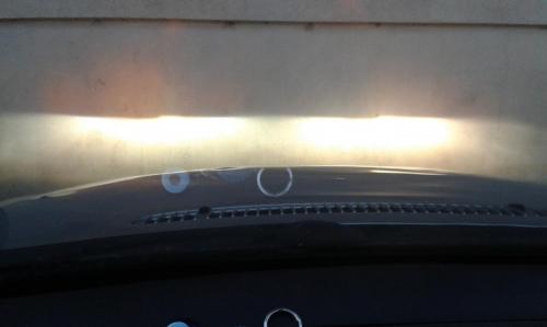

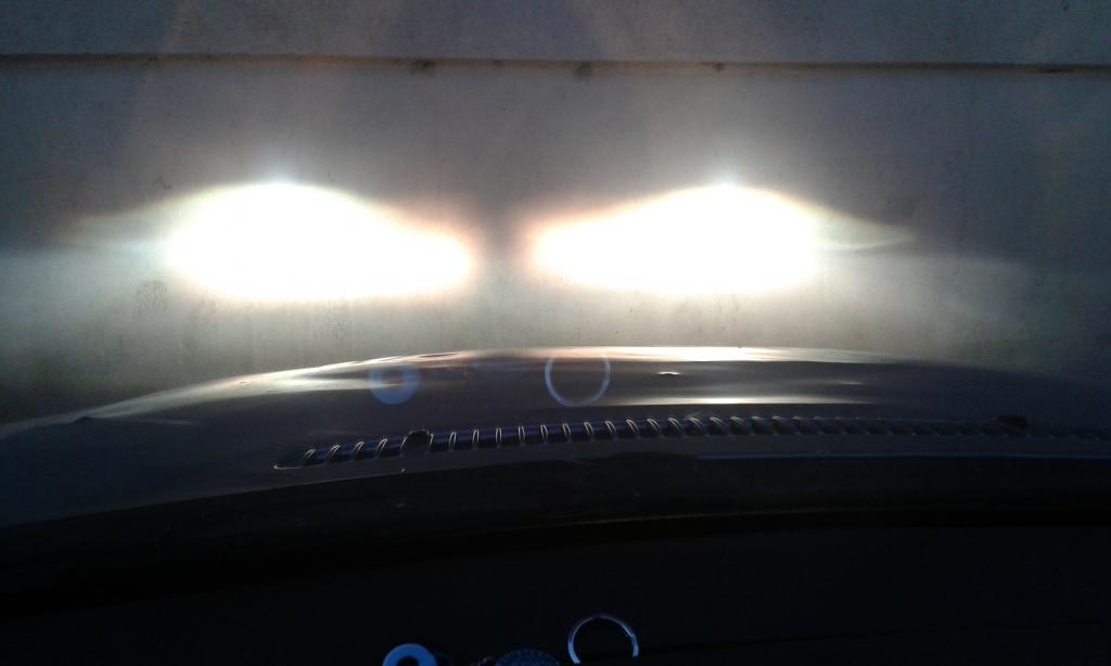

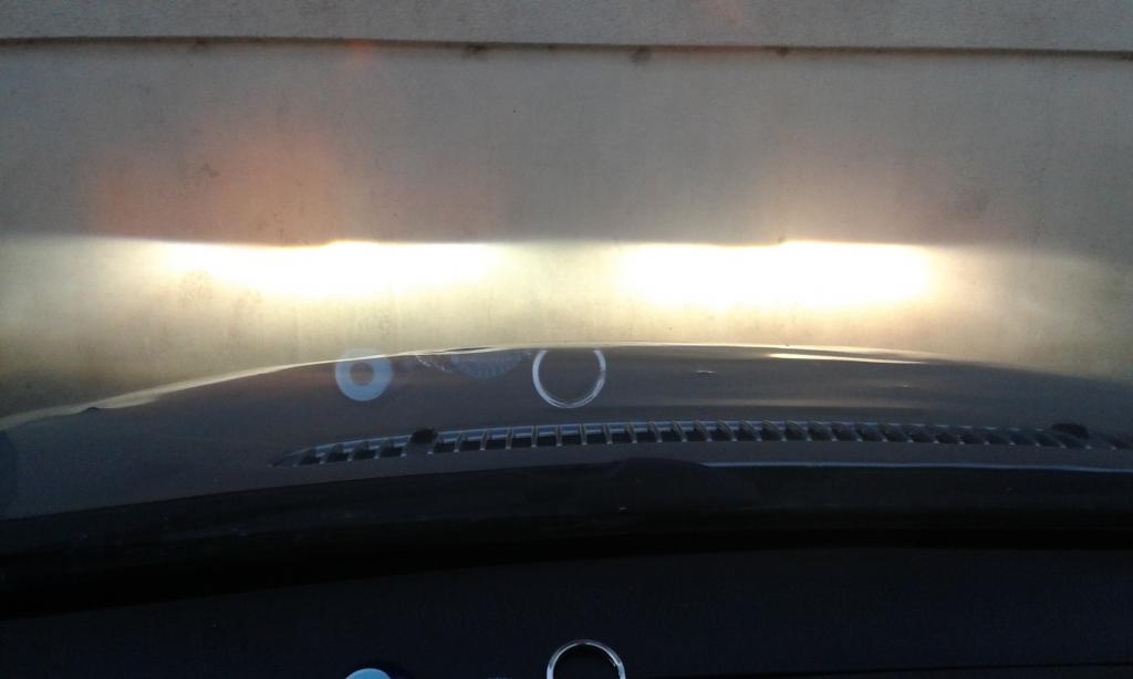

Aydın Akın 17 Haziran 2017 Paylaş 17 Haziran 2017 Bu akşam Ya Allah deyip ampullerin yerini yine değiştirdim. Sorunlu ampül sağ taraftaydi tutucusuyla beraber sola taktım. Duvar fotoğrafları aldım. Sol tarafa aktarinca daha iyi aydınlattı sag taraftaki durumuna göre ama bu kez de titremeler aşırı belirgin ver fazla olmaya başladı. Sag farda iken titreme neredeyse belli olmuyordu. Yani sorunlu ampül sol farda daha çok titreme yaptı. Enteresan Yorum bağlantısı
Oktay Toker 17 Haziran 2017 Paylaş 17 Haziran 2017 Sağ tarafa göre Sol taraftada aydınlatma zayıf kalmış. Sağa taktığın ampul sol tarafta iken titremesi olmayınca açık ve net ampul sorunlu. Yorum bağlantısı

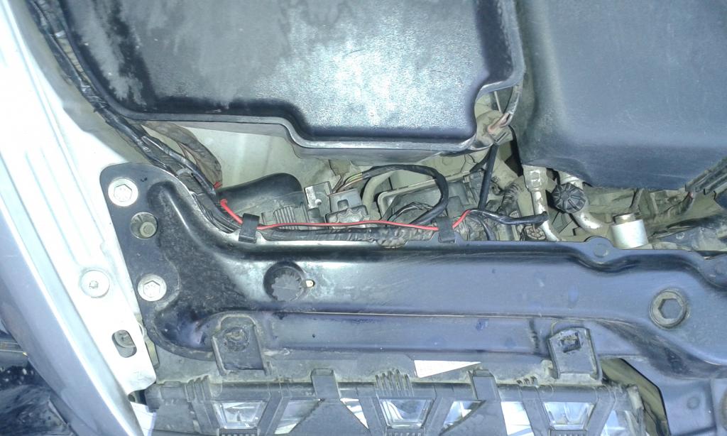

Aydın Akın 19 Haziran 2017 Paylaş 19 Haziran 2017 Bu adam farları sokmeden ampulleri değiştirebiliyorsa ben de yapabilirim Yorum bağlantısı
Oktay Toker 19 Haziran 2017 Paylaş 19 Haziran 2017 D2s olduğu için ve Hella bi-xenon ampul tutucu sökülebildiği için orijinal halinden daha kolay söküp takma olur kanısındayım.Dikkat edeceğin merceğe takaraken tırnakları yerinde ve düzgün takıp çevirmen.Tırnagın biri dışta kalırsa odak tutmaz. Yorum bağlantısı
