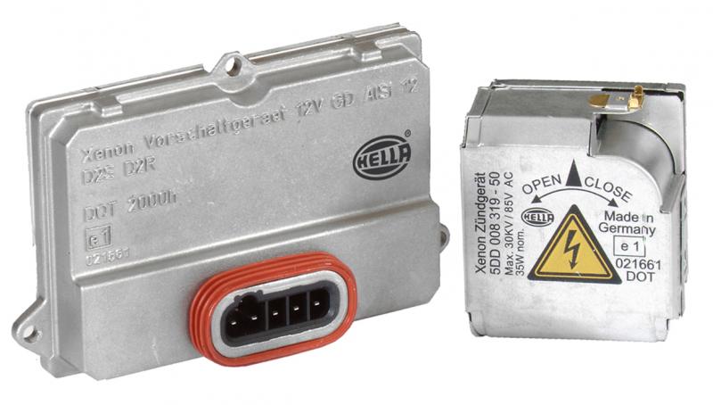

E63 kasa BMW 6'nın farı hangi üreticiye ait bulamadım hiç bir katalogda yok. Ancak hella'nın 4. jen. balastı kullanılmış olduğunda göre hella olması muhtemel.
Problem temassızlık gibi görünüyor, her iki far da kasiste açılıp kapanıyorsa temassızlığin far tarafında olması daha büyük bi ihtimal.
"Light Module" olarak kastedilen fotoğraftaki büyük parça olması lazım, hatırlıyor musun neyin değiştirildiğini ? Bir de ne kadar ödedin ? :) Eğer buysa, ampule elektriği üreten ilk parça (balast) budur ancak küçük olup ta ampulün arkasına takılan ateşleyici parçasında da sorun olabilir.

Yeni uye olmama ragmen ayrintili ve ozverili yardimlariniz icin cok teskkur ederim. Sorun ampuldenmis.
Aracin eski sahibi xenon ampullerini 6000 yada 8000k markasinida bilmiyorum sonucta yan sanayi ampulle degistirmis. Bu deneyim bana 2.5bine maal oldu. Belki Bmw yetkili servisleri bana cok kizicak fakat sorunu yazdigim gibi cozumude aciklamak istedim.
is isten gectikten sonra bir ozel servisin ayni problemi yasadigini ve uzak dogudan gelen yan sanayi balast kullanarak sorunu hallettigini ogrendim. Bendeki ampuller saglam fakat bmw nin orjinal balastlari saglikli calistiramiyor.
Ayni sorunu yasayipta internetten cozum bulmaya calisan arkadaslara yardimci olur isallah. Zira servisin ilk etapta en pahali ve araca kodlanarak calisan geri iadesi mumkun olmayan parcayi degistirmesini pek etik bulmuyorum. Ariza ararken Far tesisati kontrolu icin tampon sokuldugunde artik nasil nereye konduysa aracin burnunun cizik icinde olmasida cabasi. Tamponun tam oturtulamadan montajlanmasini soylemiyorum bile. Sag fara slikon cektirmistim buhulaniyor diye gecmisti. simdi tekrar buhulanmaya baslamis buda bonus :D Bu arada test icin 200km yol yapilmis. Kusura bakmayin konuyu dagitmak degil amacim. Biraz icime oturmus.
orjinal 4300k amullerle arac en az 3 yas yaslandi :( ampuller yeni diyemidir bilmiyorum beyazla alakasi yok bildigimiz sari halogen renginde yaniyor.
Sonuc olarak eger bir kullanici
Farda kapanip acilma titreme patlama kapanip acilmama gibi sorunlar yasarsa once balkilcak yer. : Ampul orjinalmi? Orjinal olsa bile deneme amacli baska ampul testi.
Ampul yan sanayi oldugu icin sorun oluyor fakat 4300k kullanmak istenmiyorsa ilk degisebilcek parca : Tanesi 150tl civari olan yan sanayi balast.
Tum soketler kontrol edilip hala sorun devam ediyorsa dogru yetkili servisin sevkatli kollarina...
Tesekkurler kazasiz belasiz surusler....
