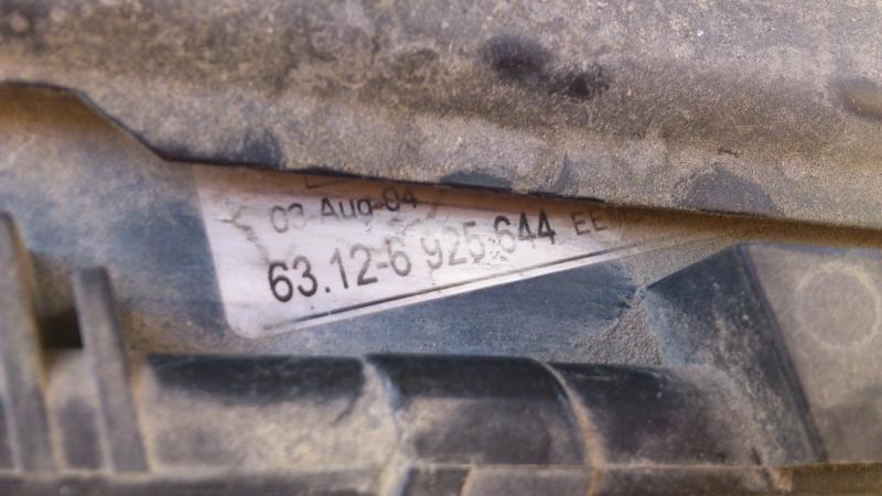

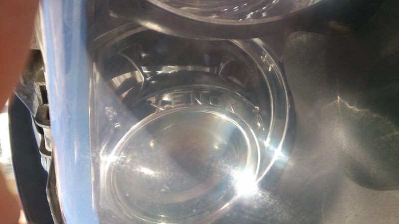

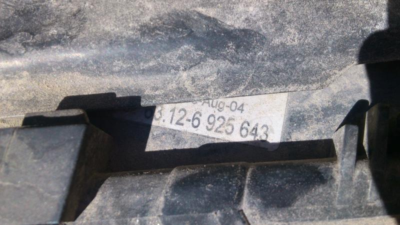

Far üstündeki sarı etiketi görüyorsundur, onun fotoğrafı lazım. (Mahmut'un üçüncü fotosunda görülüyor)

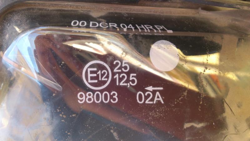

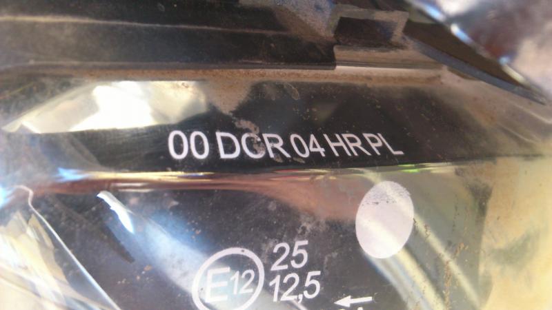

Far camı ile plastiği birleştiği yerde de DC HR PL 002a gibi baskılı yazılar vardır, onun fotoğrafı lazım. (contanın orada ya da contanın altında-Mahmut'un ikinci fotosu)

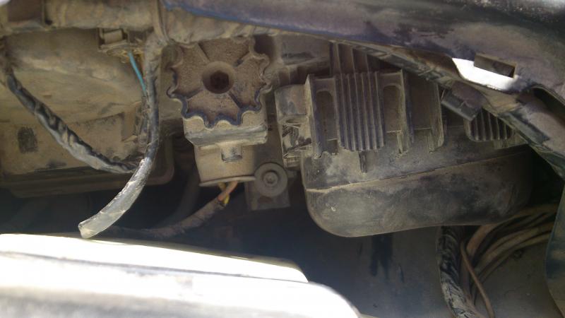

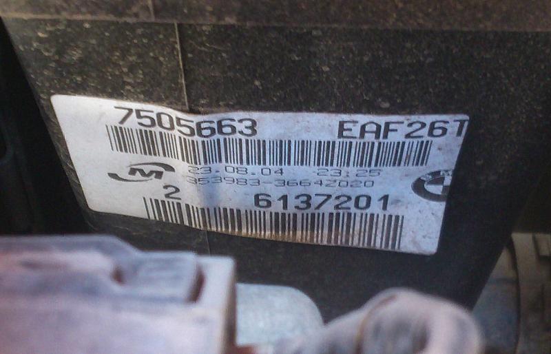

Etiket sarı değildi ama bulduğum ve gördüğüm etiket tarzı şeylerin fotoğrafını çektim. Bmwnin her yeri kapalı çok dar bir de motor kapaklı hiç bir şey görünmüyor.
post-6516-0-38410500-1362394820_thumb.jp
post-6516-0-00536700-1362394733_thumb.jp
post-6516-0-40738200-1362394860_thumb.jp
Umarım doğru şeyleri çekmişimdir.
post-6516-0-58928300-1362394684_thumb.jp
post-6516-0-17247800-1362394708_thumb.jp
Belki de en önemli fotoğraf bu. Merceğin üstünde Xenon yazdığını farkettim.

Bu da üstten görünüş.

Farlarının markası etikette yazmıyor ancak gördüğüm kodlar bosch kodlarına benzemiyor.
Bosch olsaydı etiketinde falan illa görünürdü, gerçi zkw kataloğunda da bulamadım ama sanıyorum ZKW bu far.
Far kodlarında DCR HR yazıyor , Yani kısa farın bi-xenon, uzun farın ise halojen.
(D=Xenon, H=Halojen, C=Kısa, R=Uzun, CR=Kısa/Uzun)

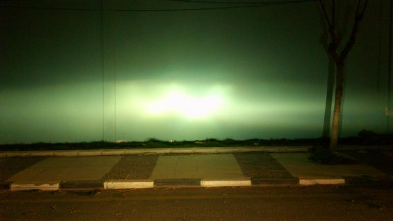

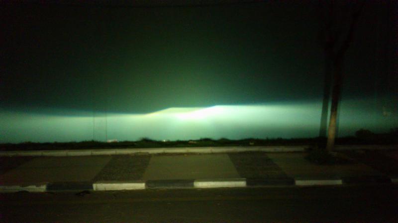

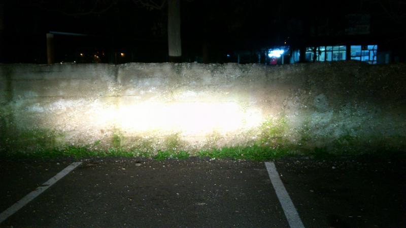

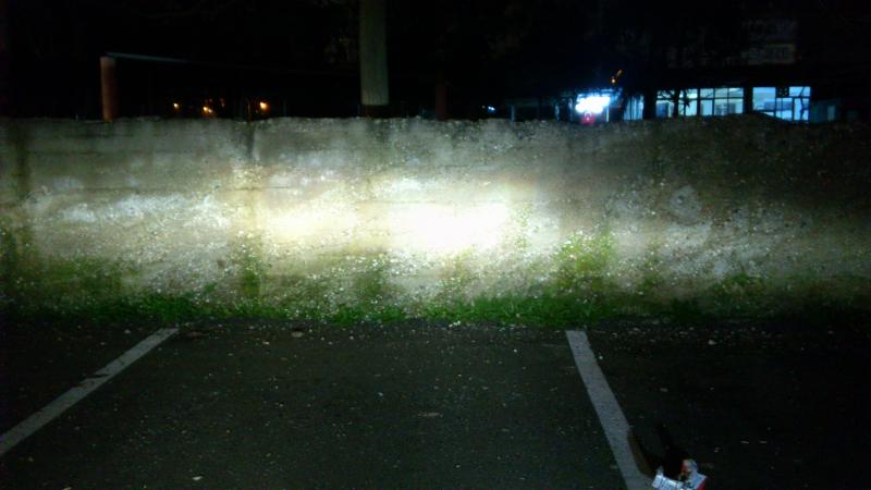

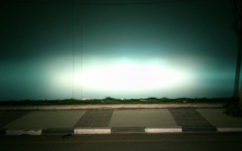

3 farklı yerde çekim yaptım. Dediğiniz gibi uzun farları kapatıp çektim sonuç bu.
Kısalar
post-6516-0-55346700-1362421659_thumb.jp
Uzunlar ( Bez varken )
post-6516-0-77379700-1362421685_thumb.jp
Kısalar
post-6516-0-06310000-1362421708_thumb.jp
Uzunlar ( Bez varken)
post-6516-0-57930200-1362421760_thumb.jp
Uzunlar ( Bez Yokken )
post-6516-0-58700700-1362421736_thumb.jp
Kısalar
post-6516-0-77992000-1362421784_thumb.jp
post-6516-0-55291400-1362421809_thumb.jp
post-6516-0-66146500-1362421835_thumb.jp
post-6516-0-97254500-1362421902_thumb.jp
Fotoğraflarda pek belli olmuyor ama söylemekte fayda görüyorum. Uzunlara bez koyduğum zaman selektör yaptığımda duvarda 2 tane X işareti oluşuyor.

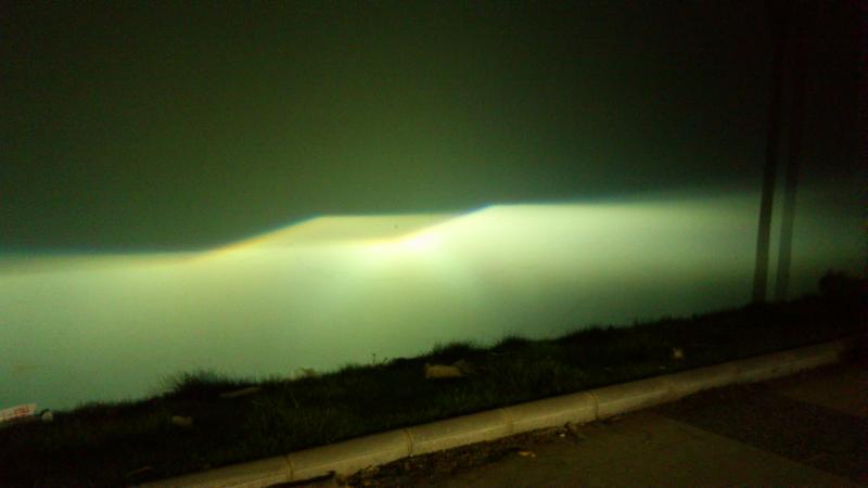

Bi ara uzunları kapatıp kısaları yakayım dedim sağ taraftaki biraz yukarda kaldı ve görüntü bu:
post-6516-0-06183700-1362422104_thumb.jp
tarihinde Enes Karagül tarafından düzenlendi
Seviye ayarı sapıtmış.. kontağı kapatıp açınca düzelmiştir..
Enes Karagül
Diğerleri için bir değerlendirme alabilir miyiz :) ?
Samet Daş
Far ayarı lazım. Sol far mı az aydınlatıyordu? Resimden öyle anladım ben :unsure2:

Yorum yapacak kadar bile değil malesef, sağ zayıf sol ölü gibi görüyorum ben..
Selçuk Keleş
İşte nasıl mercek alacağımıza karar vermek için bu resimleri çektim Selçuk abi istedi :) Bekle acele etme dedi ben de bekliyorum çünkü ne alacağımı bilmiyorum sizlerin yönlendirmesiyle hareket ediyorum :)
Bu kadar uğraşmana gerek yoktu :) Farların bi-xenon ama performansı berbat.
Bektaş'ın dediği gibi merceklerin kötü durumda, değiştirilmeleri gerek.
İstersen şimdiden yeni bi-xenon mercekler alarak değiştirtmek için ustana gidebilirsin ancak hangi mercekler daha uyumlu oluyor bilgisi olan arkadaşlar yazacaklardır.
