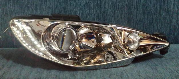

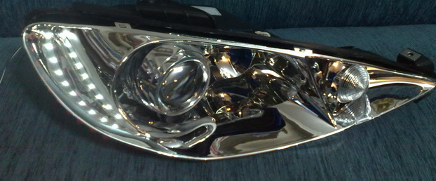

Barış Öztürk1679652581 15 Aralık 2008 Paylaş 15 Aralık 2008 (düzenlendi) forumu bir süredir takip ediyorum ancak yeni kayıt olabildim,ilker beyin büyük emeğiyle bixenon 206ım karşınızda,yorumları bekliyorum 15 Aralık 2008 tarihinde tyu tarafından düzenlendi Yorum bağlantısı
Selçuk Keleş 15 Aralık 2008 Paylaş 15 Aralık 2008 Krom olarak bırakmanız çok iyi olmuş. Güle güle kullanın. Ampul 6000K galiba. Neler kullanıldı bilgi verir misin ? Yorum bağlantısı
Barış Öztürk1679652581 15 Aralık 2008 Paylaş 15 Aralık 2008 evet o kadar parlak duruyodu ki,siyaha boyamaya kıyamadık. kullanılan malzemeler : hella bixenon merceksunpart xenon kit ve 6000k ampullertyc marka sıfır farlarve ledler( tek sıra olmasına rağmen kenardan yansıyıp iki sıra gibi görünüyor). Yorum bağlantısı
