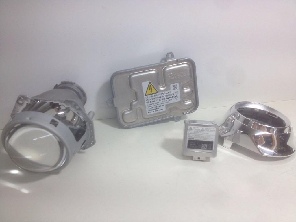

Ankara'dan bir arkadaşımızın oem dönüş far modelinin halojen mercekleri sökülerek arkadaşımızın kendi temin ettiği yeni tip Hella bi-xenon mercek Bosch d1s xenon takımı takılarak,orijinal özellikleri aynen çalışır vaziyette geçtiğimiz ay bitirmek kısmet oldu.
Ordu ilimizden Öğretmen arkadaşımızın daha önce Hella bi-xenon montajını yapma imkanı bulduğum farı için uzun hzümeye Mercedes serisi led far merceklerinin orijinal ledleri yerine yen sanayi yüksek lümenli ledler monte edilerek  led merceği uzun hüzmeye sabitlendi.

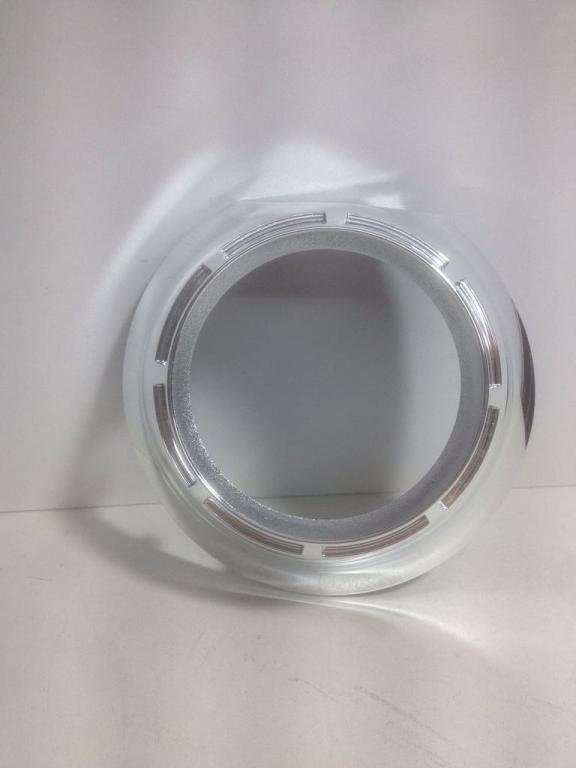

Çerçevenin delik olan bütün bölümlerine yan tarafa sarı ledler ve üst kısıma beyaz ledler yerleştirildi.Görsel açıdan benim çok içime sinmesede,dizayn zorluğu açısından büyük konuşmayayım ilk ve son diyebileceğim bir led dizaynı oldu.Beni çok çok fena uğraştırdı.Mercek şapkası olarak passat şapkası kesip biçilip oem Hella bi-xenon bütünleyici şapkayı ekleyip monte ederek ve led merceğinede bu tip şapka yaparak kılı kılına sığan bir çalışma olarak Rabbimin izni ile yılın başında bitirmek kısmet oldu.
Oktay Toker

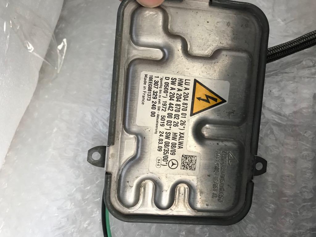

Güvenlik görevlisi arkadaşımızın 2011 Focus aracı için kendisi sıfır oem logolu far aldı ve Hella intemo bi-xenon,gen5 Hella balast,Cbi d1s xenon takım,yan sanayi mercek şapkası kullanılarak,Uzun hüzme içine bakacak şekilde power ledden park ledi montajı yapılarak Rabbimin izni ile geçen yılın sonuna doğru yapmak kısmet oldu.

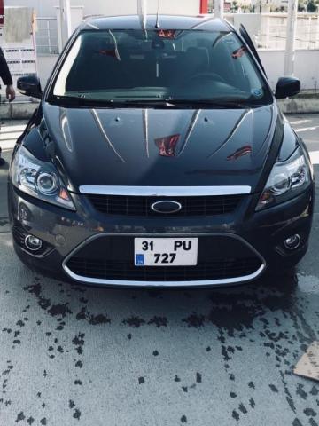

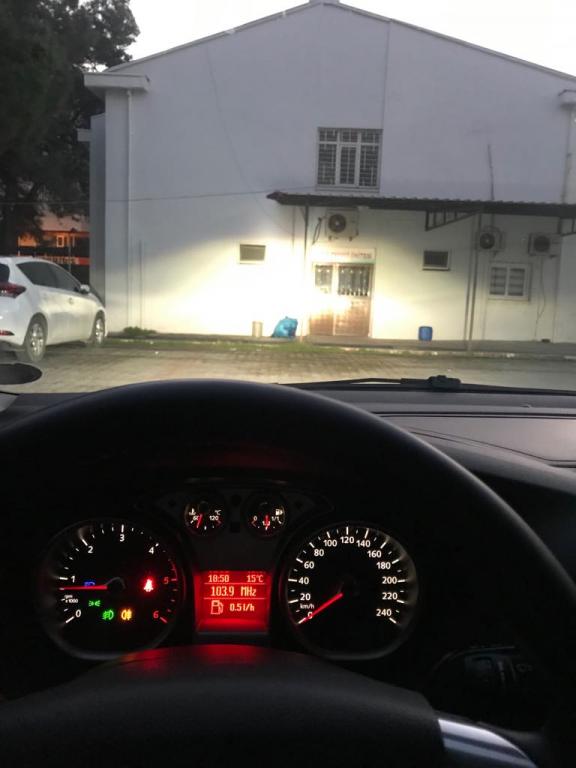

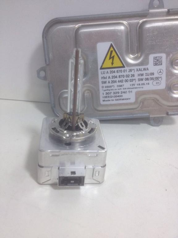

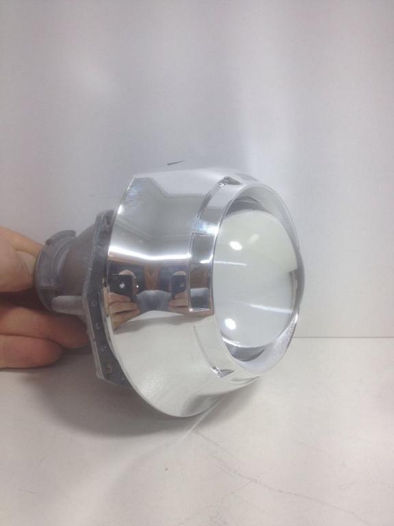

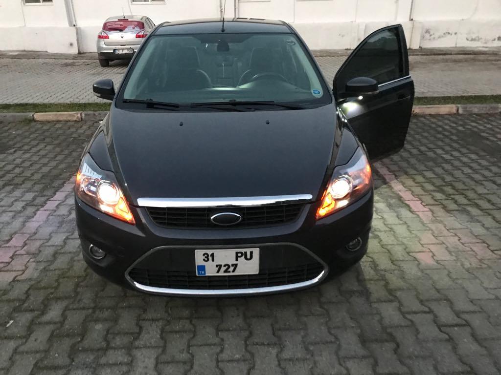

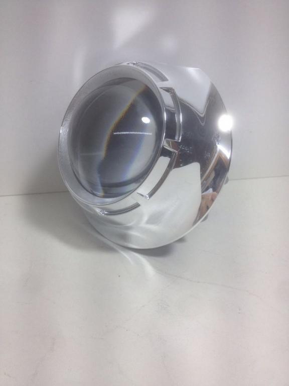

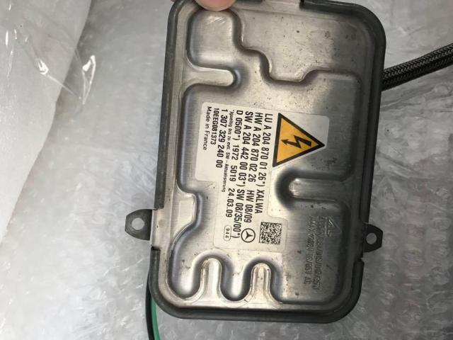

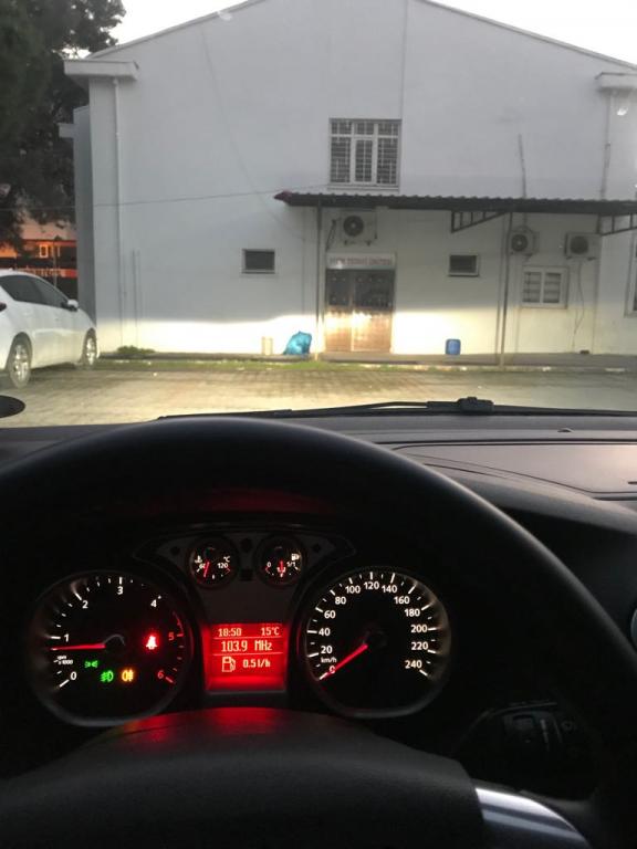

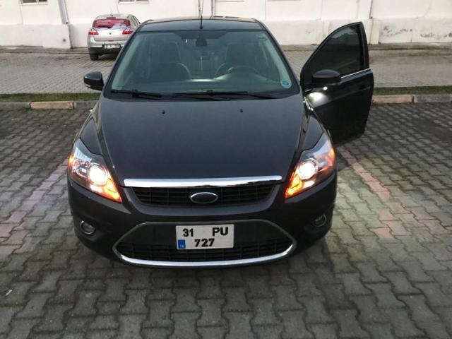

Focus 2.5 kasa bi-xenon uygulaması ve kullanılan malzemeler..
hella mercek
 Ampüller orjinal philps 4300 k d1s
uygulama sonrasında karşılaştıgım ufak bi sorun var buna çözüm bulamadım.araç çalışır iken farlar kapalı durumda ve açık durumda kadrandaki ışıklar hep loş yanıyor normalde far kapalı daha güçlü yanması gerekiyor nedeni nedir acep ? :unsure2:

Hoş geldiniz.elinize sağlık.
İki özellik baglantısı birbiri ile alakası olmayan baglantılara sahip olsada tek baglantı kısımları far anahtarı iç dizayn dagıtıcı ile alakalı ve egerki fallow me vesaire gibi bir ayrı baglantı yapıldı ise bu kısımlara göz atın.Şase baglantılarında hata yapılmış olma ihtimali var.Far içindeki şase hatası genel bir park hatasına sebep verebilir lakin far anahtarı kablolarına bir uygulama oldu ise göstergeye etkisi olabilir bir hata olasılığı yüksek.
Ufuk Özkan1679652705
4 saat önce, Oktay Toker yazdı:
teşekkür ederim
sökmeden öncede herhangi bi sorun yoktu far söküldü 3 4 gün  kadar o şekilde kullandım.tekrar takdığimda dikkatimi çekti göstergelerde sorun yok herşey çalışıyor sonradanda herhangi modül herhangi bişey yapılmadı hiç.sadece far sökükken yağmur yağdı onun soketlere bi zararı olmuş olabilirmi ?
Oktay Toker
O zaman öncelikle far soketleri wd40 yada benzeri ürünle temizlenmeli,Uzun süre far kısmı boşta kaldıığı için arıza kodu oluşma ihtimali var pc ye baglatıp kodlar temizlenmeli.
Bunlar haricinde başka tahmin yürütmek zor ve durumun düzelmeside bunlardan sonra olmaz ise anlayan birini bulmanız ve inceletmenizi tavsiye ederim.

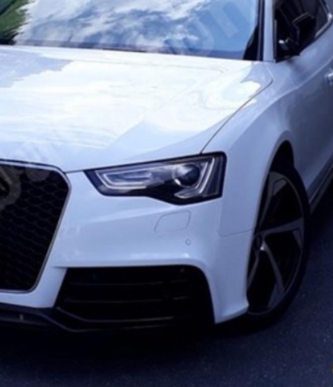

Ali Ballı

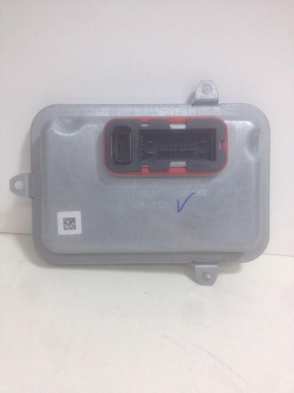

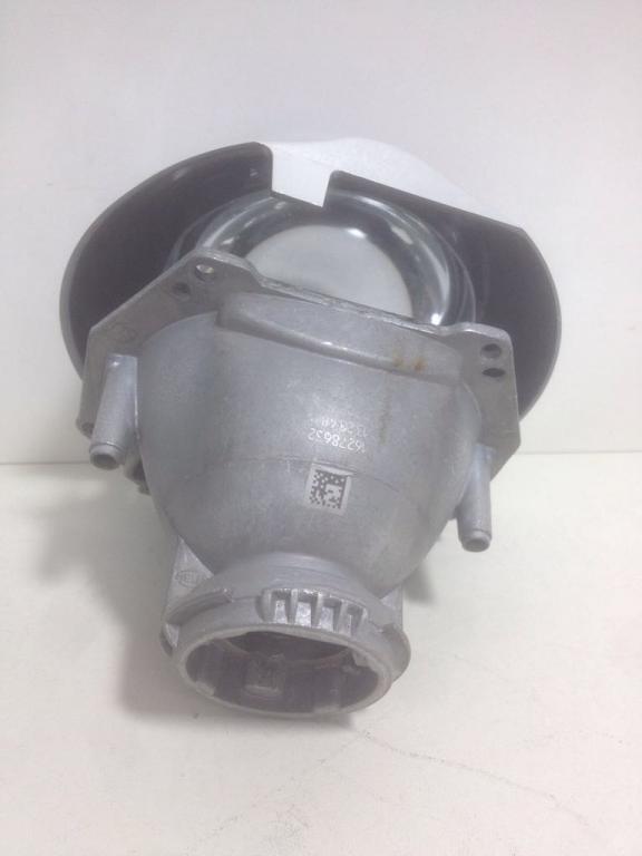

Merhaba birkaç sorum olacak
Fotoğrafını attığım Audi a5 de hangi marka model mercek kullanılıyor?
Kendi aracım focus 2 bu merceği montaj yapmam için hangi parçalar gerekiyor beyin adı ve benzeri gibi şeyler?
tarihinde Ali Ballı tarafından düzenlendi
Selçuk Keleş
On 03.07.2019 at 22:08, Ali Ballı yazdı:
AL marka bi-xenon mercek. İçinde D3S (ya da D1S) ampul kullanabilirsin. Balastı da satıcı ona göre verecektir. Ampulü sabitlemek için plastik yuvarlak bi parça olan ampul tutucusu da gerekiyor.
