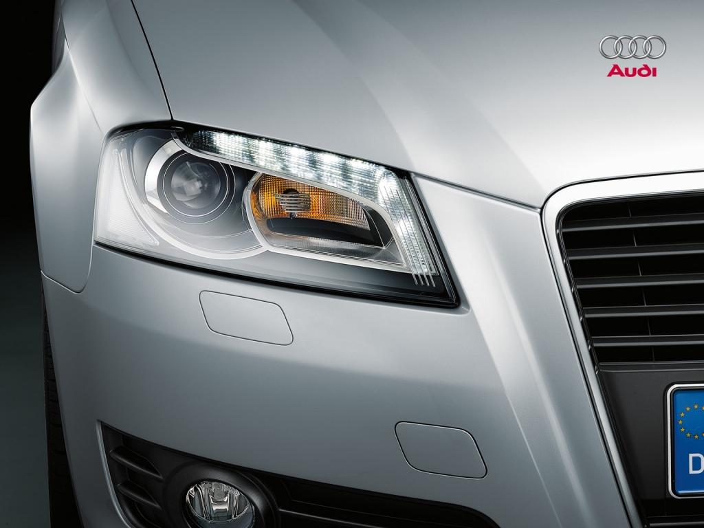

Selçuk Keleş 12 Ağustos 2008 Paylaş 12 Ağustos 2008 A3'ün makyajlı kasasında LED'li gündüz farları da olucak. Tabii kendi dizaynını oluşturmak istiyorsan bu sana göre bir çözüm değil. Bu kasaya uyacak mı o da muamma.Romeoilker nickli üyemiz bu tip montajları yapıyor, angel eye montajı da yapar herhalde, ilanlar bölümünde orjinal bmw angel'ları var, onlardan kullanmanı öneririm, bozulma riski yok ve kalitesi kıyaslanamaz. Yorum bağlantısı
Ahmet Kasapoğlu 12 Ağustos 2008 Paylaş 12 Ağustos 2008 (düzenlendi) benim tavsiyemde kesinlikle mevcut FK farınızın merceklerini kaliteli olanlarla değiştirip. Angel halka için kullanılan ampul yerlerine led koymanızdır. veya angelları iptal edip bu resimdeki gibi düz beyaz led modüllerden far camına monte edebilirsiniz. hem mevcut farınızda neredeyse uğraşmadan bu işlemi yapabilir hemde en kalitelisinden xenon aydınlatmasına sahip olursunuz. mercekler için bana ulaşabilirsiniz. veya sitemden bakabilirsiniz. 12 Ağustos 2008 tarihinde BuTcHeR tarafından düzenlendi Yorum bağlantısı
Musa Can Koca 13 Ağustos 2008 Paylaş 13 Ağustos 2008 (düzenlendi) Voltron yazdı: Şerit led güzel duruyor.Şerit led gerçektende güzel duruyor ama bu şeridin gündüz yakından bile çok zor fark edileceğini düşünüyorum,tabii bunu aşacak bi çözüm bulunursa ya da bulunmuşsa gerçekten çok güzel olur,ama hi power ledleri sürücüsüz o bölgeye koymadan oluşan ısının önüne geçmek zor olucaktır,oraya uygun bir reflektör bulmak ise neredeyse imkansızBu uygulama yapılırsa gündüz resimlerini merakla bekliyorum,zira bütün çaba boşa gidebilir,en baştan bütün bunlara dikkate almanızı tavsiye ederim 13 Ağustos 2008 tarihinde b55can tarafından düzenlendi Yorum bağlantısı
Selçuk Keleş 13 Ağustos 2008 Paylaş 13 Ağustos 2008 Hi-power ledler aşırı güçlü olur. Superflux ledler burda kullanılan 5 mm'den daha iyi bir seçim olacaktır. Kolay bulunup uygulanabilse osram topled en uygun modeldir aslında. Yorum bağlantısı
Musa Can Koca 16 Ağustos 2008 Paylaş 16 Ağustos 2008 (düzenlendi) Gkhn_A3 yazdı: Merhabalar arkadaşlar tekrar tavsiyelerinizi yorumlarınızı okudum.Üst tarafta gönderdiğim fotodaki hibi yapmak istiyorum fakat ben ledleri alt tarafa değil üst tarafa dizmek istiyorum. ARabanın ön panjuruna yakın olan uçtan başlıcak , kaputla çamurluğun birleştiği noktaya kadar gelicek şekilde. Hangi led kullanılır gece nasıl olur gündüz nasıl olur o konu hakkında pek bilgim yok siz araştırmış denemelerini yapmışsınız daha iyi bilirsiniz. Ben aynen dediğiniz gibi , merceklerimi iyi bi mercekle değiştirip angelları iptal edip üst tarafa park ışığı olarak led dizdirmek istiyorum. Bunu garantili temiz bi şekilde yapıcak arkadaş arıyorum. İlker arkadaşımızla bağlantıya geçtik ama bi türlü denk gelemedik onunlada konusucam bu konuyu. Ben daha önceden vectra - c marka aracımın sadece camını açtırıp içini siyaha boyatmıştım. İçine toz girmiş kapatılırken , buhar yaptı vs. çok .ile çektim. Tekrar başıma gelmesini istemiyorum.Problemli olucaksa Bosch un orjinal xenon kitleri var a3 için ondan alıp d2s ampül takıp kullanıcam . Ama bu araba proje arabası ve komple yapılıcak bi araba , farklı olmasını bu yüzden istiyorum ...İlker arkadaşımız far uzmanı sayılablicek bu konuda sayısız montaj yapmış işciliği çok temiz bir arkadaştır,uygulamalarına modifiye bölümünden bakabilirsiniz,yaptıracaksanız tavsiye ederim,ona yaptırın temiz ve sorunsuz olsun kendisi size yapılabilicek en iyi montaj ve işçiliği yapıcaktır,yani farlarınızda ne toz girme nede su alma problemi yaşayacağınız hiç sanmıyorumYanlız ledlerin gündüz görünürlüğü konusunda 3mm ve 5mm ledlerden çok memnun kalamıyabilirsiniz gündüz pek fark edilmiyor fakat gece çok iyi bir görünüm elde edilecektir,suprflux ledler 5mm ledlerden biraz daha iyi bence ledler olabilicek küçük açılı ledlerden seçilmeli 40 derece uygun olur daha aşagısıda lazer gibi olur Fakat daha iyi bir çözüm daha varBirde 5mm power ledler var, şu an en yüksek ışığa sahip, hi power ledlerden sonra, 80 dercede ve 13000 mlm aydınlatma gücüne sahip, 100mA akım çekiyor bir tanesi, bence bunlar kullanılabilinir,tabii bu ledler normal ledlerin (superflux,1.8mm,3mm ve 5mm) 5 katı fazla akım çekiyor soğutlması gerkeli mi tam bilmiyorum,fakat dıştan bakıldığında sıradan 5mm ledler gibi,bu yüzden belki kılıf yapısı vs buna uygun dizayn edilmiş olabilir,yinede satıcıyla konuşun öğrenin eğer ısınma problemi yoksa şu anda eni iyi ışığı 5mm power ledlerden başka ledle elde edemezsinizhttp://www.ledmar.com adresinden 5mm power ledleri inceleyip satıcıyla irtibat kurarak daha detaylı bilgi alabilirsiniz,hatta İstanbul'a gidecekseniz Ledmar'a da uğrayıp ledleri bizzat deneyip aydınlatma gücü ve ışık şiddetini kontrol ederek en uygun olanına daha rahat karar verebilirsiniz 16 Ağustos 2008 tarihinde b55can tarafından düzenlendi Yorum bağlantısı
