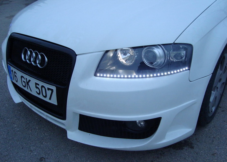

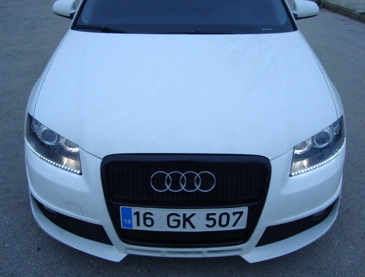

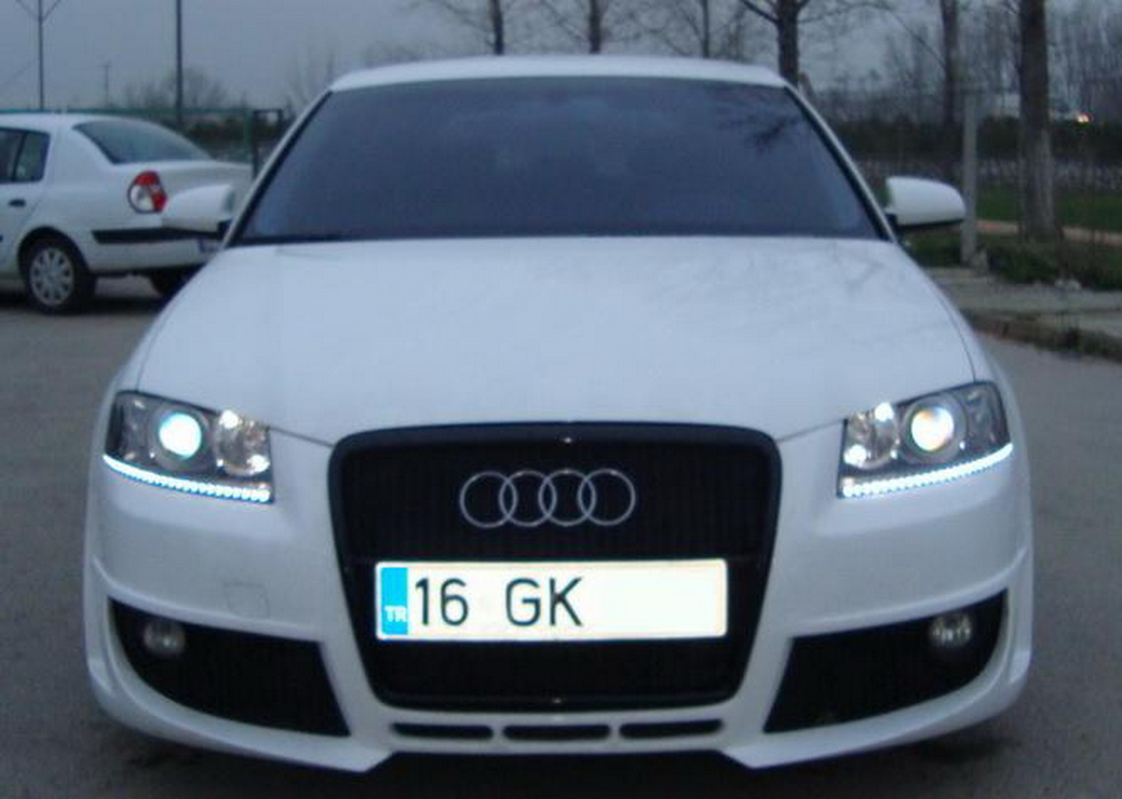

Mehmet Uğur Aca 15 Eylül 2008 Paylaş 15 Eylül 2008 bu sitede ilk defa audiye benzer baştan başa tam şerit led yapmış kişi olarak diyorumki kesinlikle led işine bulaşmayın ister hı power ister süper flux led olsun kesinlike ısınma problemleri var ve ömürleri 1 ayı geçmiyor,üstelik gündüzleri fark bile edilmiyorlar yandığını bile göremiyorsun,geceleri ise xenon farlar kapalı iken belki güzel görünebilir fakat xenonları açtıktan sonra xenon ışığının daha kuvvetli olması sonucu yine ledler gözükmüyor,birde ısınma sorunları varki 1 ayda neredeyse yarısından fazlası söndü,kalanları bir yanıp bir sönüyor bu da can sıkıcı bi durum,bu durum ledlerin kalitelerinden kaynaklanıyor,osram led olmadıkça aracınıza takmayın derim sonuç hüsran,onun yerine bmwnin angellarını içine 10 w ampül yerleştirerek uzun yıllar sorunsuz çalışır,tercih yine sizin. Yorum bağlantısı
Mehmet Uğur Aca 20 Eylül 2008 Paylaş 20 Eylül 2008 ledlerin belli olması güzel fakat sanırım foto hava kapalı iken çekilmiş gündüz güneş ışığında belli olmaz diye düşünüyorum,üstelik açma kapama düğmesi yapman güzel dediğin gibi patlarsa normal angelları kullanacaksın emin ol ihtiyacın olacak açma kapama düğmelerine. Yorum bağlantısı

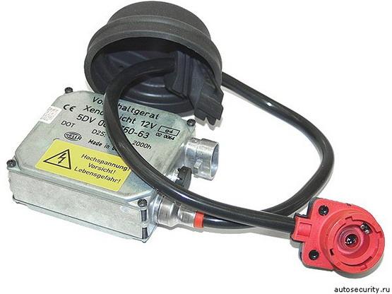

Ali Çınar1679652568 5 Kasım 2008 Yazar Paylaş 5 Kasım 2008 Uzun bi aradan sonra tekrar orjinal mercekli far aldım aracıma.Yanlız xenon balastım yok takmak için.Kuzenimin aracından söktüğü Hella Gen 3 balastlar var boşta bunları taksam çalıştırabilrmiyim yoksa yanıp sönme yaparmı?Bunun için nasıl bir tedbir alaiblrim? Diğer bir fikir bu olmazsa arıza lambası yakmayan bir balast bulursam uygun fiyata H7 olarak bu balasta birşekilde d2s ampul takaiblr miyim.şuan piyasada d2s xenon balast bulamıyorum çünkü. Yorum bağlantısı
İlker Kemal1679652572 5 Kasım 2008 Paylaş 5 Kasım 2008 orjinal balastlar ile farlar arıza ışığı verir. piyasada satılan balastlardan alıp d2s ampül kafası takılıcak, böylece sorunsuz çalışır xenon kit. Yorum bağlantısı
Selçuk Keleş 6 Kasım 2008 Paylaş 6 Kasım 2008 8P'nin bi-xenon farları D1S ampul ve AL (Bosch) ballast kullanıyor. 8L'nin ise D2S. Bu arada benim bildiğim A3'ün mercekli halojen farı sadece 8L'de var ve H1'di yanlış bilmiyorsam H7 değil (arkadaşının aracını diyorum). 8P halojen farı reflektörlüydü.orjinal balastlar ile farlar arıza ışığı verir. piyasada satılan balastlardan alıp d2s ampül kafası takılıcak, böylece sorunsuz çalışır xenon kit.Orjinal balast diye kastettiğin D1S balastı mı ? Yoksa Hella G3 takıldığında da arıza verir mi demek istedin ?Uzun bi aradan sonra tekrar orjinal mercekli far aldım aracıma.Yanlız xenon balastım yok takmak için.Kuzenimin aracından söktüğü Hella Gen 3 balastlar var boşta bunları taksam çalıştırabilrmiyim yoksa yanıp sönme yaparmı?Bunun için nasıl bir tedbir alaiblrim? Diğer bir fikir bu olmazsa arıza lambası yakmayan bir balast bulursam uygun fiyata H7 olarak bu balasta birşekilde d2s ampul takaiblr miyim.şuan piyasada d2s xenon balast bulamıyorum çünkü.Senin aracın hangi kasa, aldığın far D1S mi D2S mi ayırtedebiliyor musun ? Soketin bir resmini de gönderebilirsin. Yorum bağlantısı
Ali Çınar1679652568 7 Kasım 2008 Yazar Paylaş 7 Kasım 2008 orjinal balastlar ile farlar arıza ışığı verir. piyasada satılan balastlardan alıp d2s ampül kafası takılıcak, böylece sorunsuz çalışır xenon kit.bahsettiğiniz şey sadece o kırmızı kafa herhalde çıkmacılar onu vermiolar ayrı olarak bulabileceğim bi yer var mı? Yorum bağlantısı
Ahmet Kasapoğlu 8 Kasım 2008 Paylaş 8 Kasım 2008 bahsettiğiniz şey sadece o kırmızı kafa herhalde çıkmacılar onu vermiolar ayrı olarak bulabileceğim bi yer var mı?kırmızı duy için özelden ulaşabilirsiniz.geçen hafta bir müşterim için satın aldım özellikle ama vazgeçtiği için elimde kaldılar. Yorum bağlantısı

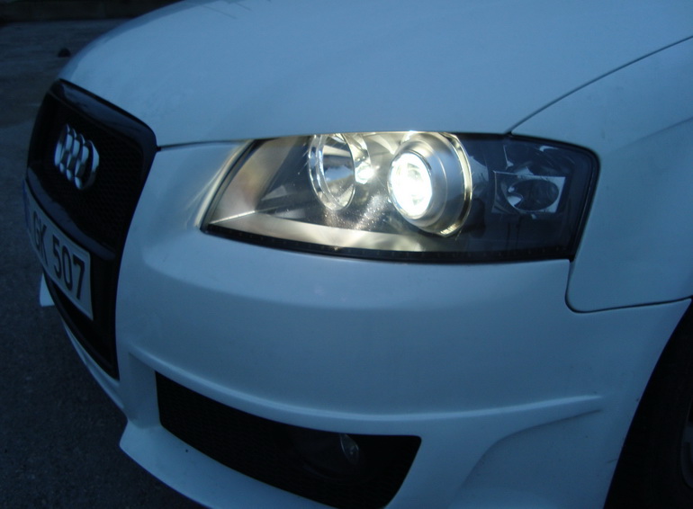

Gökhan Özkök 14 Ocak 2009 Paylaş 14 Ocak 2009 (düzenlendi) Merhaba Arkadaşlar,Bu gün aracımın ''forumda okumuştum'' (Audi A3 2002 model H1 halojen mercekli Hella marka) merceğinin siperini kesilme çizgim daha belirgin olsun diye ve kesilme çizgimin mavi-mor gibi gözükmesi için siperi içten kanca yardımıyla çekerken (motor tarafına doğru) farın içi serbest kaldı yani bir yerlerden çıktı bu arada far seviye motoruda çalışmıyor yapılabilirmi? Bu arada merceklerimde (mtec 6000K xenon kit kullanıyorum) Kesilme çizgimde mavi-mor efektler olmuyor(bu durum Hella marakasının bir özelliğimidir?) sadece hot spot yeri kızılımtırak (koyu sarı) bir renkte.Ne yapmalıyım? ayrıca farlarım yavaş yavaş matlaştı yenileyecem. Kullandığım farın yan sanayisi olan Depo marka alırsam bu kesilme çizgisindeki efektleri yakalayabilirmiyim. yada ne yapabilirim. 14 Ocak 2009 tarihinde Neyzen tarafından düzenlendi Yorum bağlantısı
Selçuk Keleş 15 Ocak 2009 Paylaş 15 Ocak 2009 İçteki reflektör bloğunu tırnaklarından çıkartmışsın, farı söküp biraz inceleyip aynı tırnaklara yeniden takman mümkün, uğraşman lazım, olmuyorsa farı açıp yapacaksın mecburen. Siperle oynayıp kesilme çizgisini değiştirmen orjinal xenon merceklerin bazılarında olabilen bişey iyice denemek lazım, genellemek yanlış, zaten senin merceğin halojen olduğundan böyle tadilatlara uygun değil, markayla alakası yok. Farı açıp merceği valeo d2s mercekle değiştirirsen istediğin renkte kesilme çizgin olur. Yorum bağlantısı

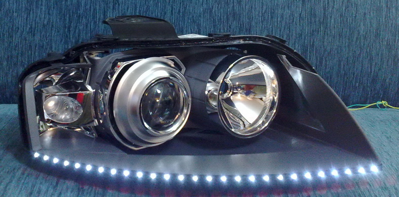

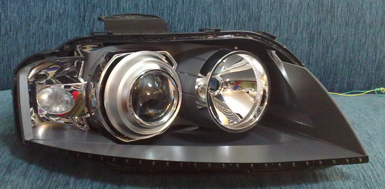

İlker Kemal1679652572 22 Şubat 2009 Paylaş 22 Şubat 2009 Daha önce Gökhan bey'in Angel eye farlara yaptığımız mercek değişiminden sonra, şimdide orjınal farlara hella d2s bi-xenon mercek montajı ve led montajı yaptık. Ledlerin üzerini siyaha boyadık, ledler kapalı iken çok belli olmuyor, açıkken çok güzel duruyor. Yorum bağlantısı
Misafir 22 Şubat 2009 Paylaş 22 Şubat 2009 (düzenlendi) Şimdi anlaşılıyorki biz istediğimiz kadar yırtınalım yok led far yok mercek diye işin özü belli.Audi'ye ledin ve merceğin hertür olanı yakışıyor.E bide yapan kişi bu işin doçenti olunca bizede güzel olmuş eline sağlık İlker Bey demek kalıyor İlker ayıptır ya ne güzel kapaklar varmış sende niye daha önce görmedim ben 22 Şubat 2009 tarihinde Misafir tarafından düzenlendi Yorum bağlantısı
Murat Harmankaya 23 Şubat 2009 Paylaş 23 Şubat 2009 Şu ledlerin ve angel halkanın en yakın zamanda 206'mıza da olması dileğiyle Şlker abi ellerine sağlık çok güzel olmuş. Yorum bağlantısı
Selçuk Keleş 23 Şubat 2009 Paylaş 23 Şubat 2009 Daha önce Gökhan bey'in Angel eye farlara yaptığımız mercek değişiminden sonra, şimdide orjınal farlara hella d2s bi-xenon mercek montajı ve led montajı yaptık. Ledlerin üzerini siyaha boyadık, ledler kapalı iken çok belli olmuyor, açıkken çok güzel duruyor.Mat olduğu için bu kapakları daha çok beğendim, Şlker. Tebrikler güzel olmuş. Yorum bağlantısı

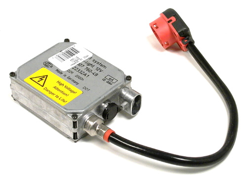

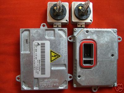

Blackcat34 1 Temmuz 2009 Paylaş 1 Temmuz 2009 2006 model a3 ambition aracim var. orjinal uzun-kisa xenonlari var. her farin ballastlari bozuk.farlar bir yaniyor bir sönüyor. ballastlari tamir ettirmeye caliştim yapamadilar. orjinali serviste cok para. buna yan sanayi iş görür birşey bulabilir miyim? ekte ballastin fotografini gorebilirsiniz. acil yardimlarinizi bekliyorum. şimdiden hepinize teşekkürler. Yorum bağlantısı
Selçuk Keleş 6 Temmuz 2009 Paylaş 6 Temmuz 2009 Balastı tamir etmek imkansız gibi bişeydir. Bunun çıkmasını biraz arasan bulursun üyelerimizden butcher ve romeoilker ile temasa geçin ellerinde olabilir. Gerçi sorunun balasttan olduğuna da emin değiliz ya, sorun nasıl meydana geliyor her iki farda mı oluyor detaylı bilgi vermen gerek. Yorum bağlantısı
