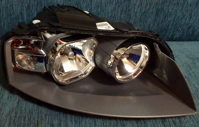

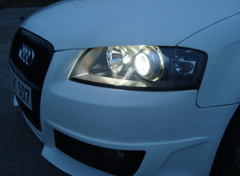

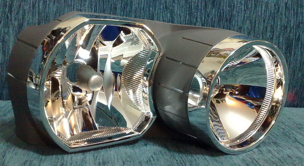

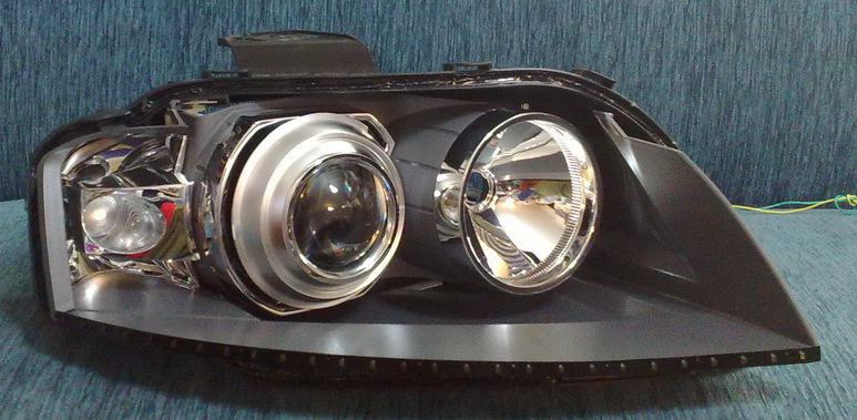

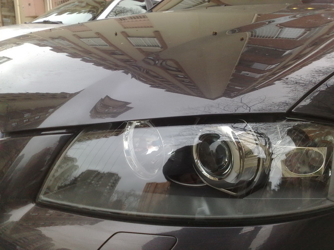

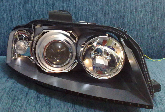

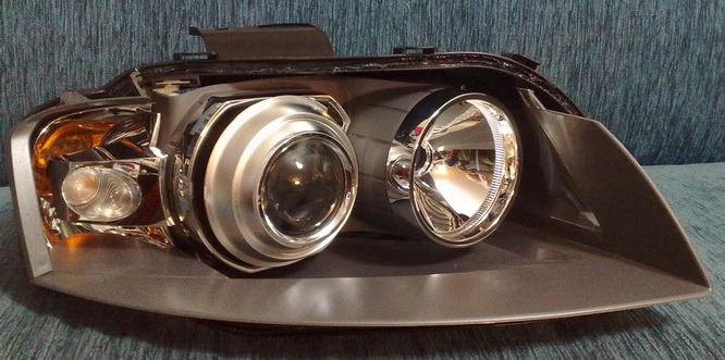

İlker Kemal1679652572 18 Aralık 2009 Paylaş 18 Aralık 2009 Orjinal A3 farı(A.L.-BOSCH) açılarak içine isteğe göre mercek takılmıştır.Hella D2S bi-xenon,Valeo D2S bi-xenon,Bosch D2S bi-xenon,Valeo h7 gibi.Farı sökmek için tamponu sökmek gerekli.Far camı ısıtılarak 5 dakikada açılıyor. Far tasını cıkarmak için 3 adet ayağı zorlayarak yerinden cıkartıyorsunuz.Daha sonra merceğin bir kısmı girecek kadar far tasının içini kesiyorsunuz.Mercek odaklanıp ,yapıştırılıp üzerine görüntüyü tamamlayacak şık bir kapak.Yine isteğe göre led montajıda yapılmıştır.Daha sonra yine iyice ısıtarak far camını yerıne geri takıyoruz.Fikir vermesi açısından birkaç resim. Yorum bağlantısı

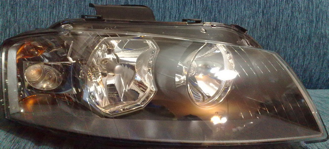

Recep Yılmaz1679652592 2 Nisan 2013 Paylaş 2 Nisan 2013 Selamlar üstadlar;Bu site sayesinde grande puntoma yaptığım mercek modifiyesinden sonra a3 için ekteki resimdeki OEM çin malı farın mercekleri plastik ve muayeneden geçmedi . Sökeceğim hazır sökmüşken mercekleri değiştireceğim , sonuç olarak hangi marka mercek sığar daha verimli olur tavsiyesiniz hangisi olur ?Şimdiden teşekkürler. Yorum bağlantısı
