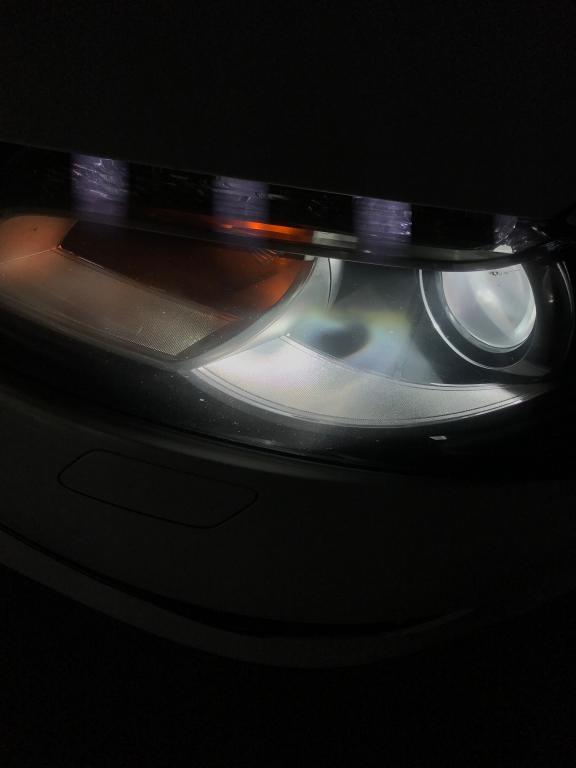

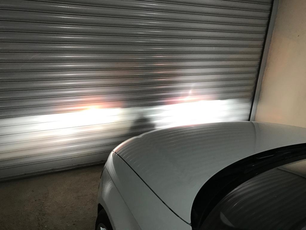

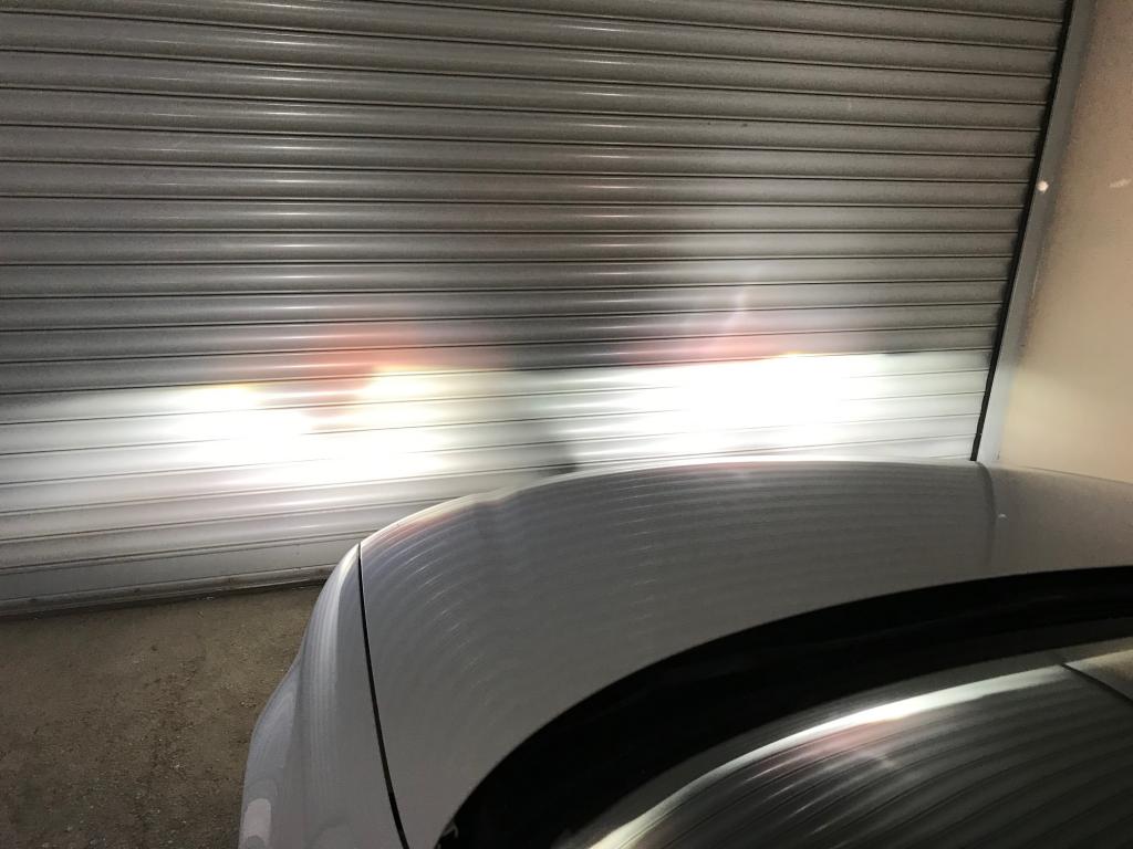

Ayhan Öztürk1679652713 8 Temmuz 2020 Paylaş 8 Temmuz 2020 Merhaba, arkadaşlar bu gün Osram D3S Xenarc Cool Blue Intense 6000K ampulleri taktırdım ama sol farda resimlerde görüldüğü gibi odak kayması var yuvarlak daire şeklinde merkezde ışık yok hem duvar yansımasında hemde farın pleksisi üzerine düşen ışıkta belli oluyor yanlış montajdan mı kaynaklı yoksa far ayarımı yaptırmam lazım ? Bana sanki montaj yapıldığı esnada biraz ileriye basınç uygulanmışta odağı kaçmış gibi geldi. Yorum bağlantısı
Sırrı Polat 8 Temmuz 2020 Paylaş 8 Temmuz 2020 11 saat önce, Ayhan Öztürk yazdı: Merhaba, arkadaşlar bu gün Osram D3S Xenarc Cool Blue Intense 6000K ampulleri taktırdım ama sol farda resimlerde görüldüğü gibi odak kayması var yuvarlak daire şeklinde merkezde ışık yok hem duvar yansımasında hemde farın pleksisi üzerine düşen ışıkta belli oluyor yanlış montajdan mı kaynaklı yoksa far ayarımı yaptırmam lazım ? Bana sanki montaj yapıldığı esnada biraz ileriye basınç uygulanmışta odağı kaçmış gibi geldi. merhaba , merceğin üzerinde siyah bir leke var ondandır, gölgeliyor ışığı. Yorum bağlantısı
Ayhan Öztürk1679652713 8 Temmuz 2020 Paylaş 8 Temmuz 2020 Merhaba mercek ve far yüzeyi temiz fotoğrafta o şekilde görünüyor zaten duvar ve far pleksisinin üzerinde melek halkası gibi görünüyor merkezde ışık yok acaba ampülümü tam oturtamadılar tekrar servise gitmeden önce benzer durumla karşılaşan arkadaşların yorumlarını merak ediyorum çözüm üretmek adına. Yorum bağlantısı
Ayhan Öztürk1679652713 9 Temmuz 2020 Paylaş 9 Temmuz 2020 On 08.07.2020 at 20:33, Ayhan Öztürk yazdı: Merhaba, arkadaşlar bu gün Osram D3S Xenarc Cool Blue Intense 6000K ampulleri taktırdım ama sol farda resimlerde görüldüğü gibi odak kayması var yuvarlak daire şeklinde merkezde ışık yok hem duvar yansımasında hemde farın pleksisi üzerine düşen ışıkta belli oluyor yanlış montajdan mı kaynaklı yoksa far ayarımı yaptırmam lazım ? Bana sanki montaj yapıldığı esnada biraz ileriye basınç uygulanmışta odağı kaçmış gibi geldi. Bunun gibi sorun yaşayan kişiler için ampül yerine tam oturmadığından yaşanmaktadır. Benim merceklerim Yeni Hella tipi olduğu için ampul tutucunun dört adet tırnağının tam yuvalara girdikten sonra saat yününde klitlenme sesini duyana kadar çevirmek gerekiyor. Ben bu şekilde çözdüm 2 Yorum bağlantısı
