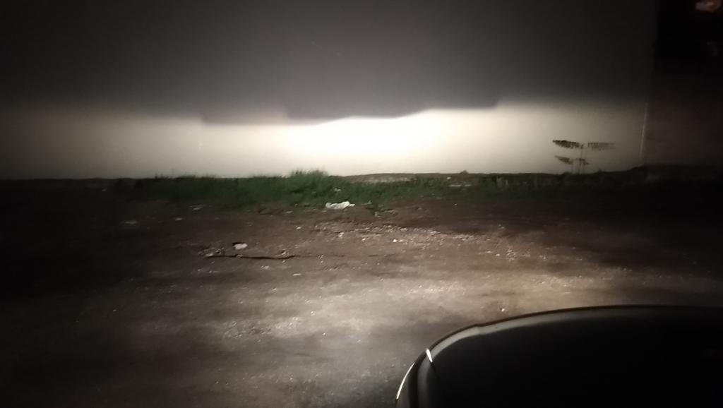

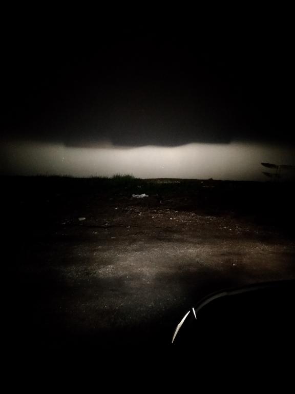

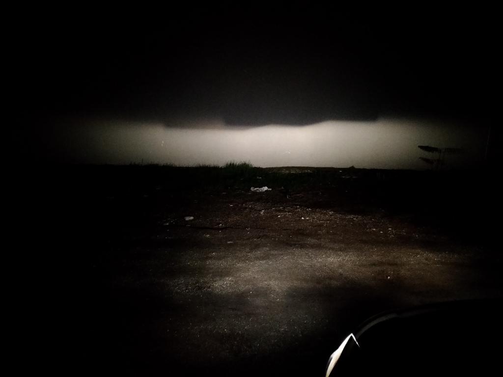

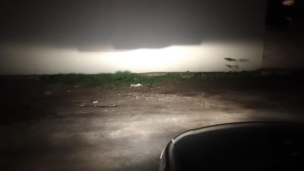

Hüseyin Semizark 15 Aralık 2019 Paylaş 15 Aralık 2019 Bu yeni gönderdiklerim 8-10 metre uzakliktan çekildi. Arabanın arkası biraz eğim aşağıya doğru olduğu için far ayarı biraz yüksek görünebilir. İlk iki resim telefonun normal modunda, son iki resim düşük ışık modunda çekildi. (belki bu mod kendisi ışık ayarını artırmış olabilir. Bundan dolayı yanıltıcı olabilir) Yorum bağlantısı
Mahmut Akbulut 15 Aralık 2019 Paylaş 15 Aralık 2019 Çok büyük ihtimalle mercekler karardı ve yansıtma işlevini kaybetti . Ampullerde önemli bir diğer unsur tabi aydınlatma için , onlarında kontrolü şart . Temizlik çözüm olmuyor çoğu zaman , onun yerine farlar açılıp mercekleri değiştirip , farın içini ve camın iç yüzeyini temizleyerek yenilemek , en sağlıklısı bu olacaktır . 2 Yorum bağlantısı
