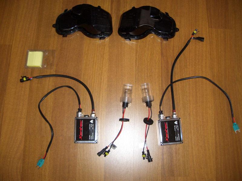

Sercan Keklik 4 Aralık 2007 Paylaş 4 Aralık 2007 Aklıma takılan bir konu var Kit budur Sadece tek taraf..Burdada Röle tesisat kablosu...Siyah (-) kutuba, Kırmızı (+) kutuba O Pembemsi röleye benziyen parça neryee bilmiyorum , Diger 2 sokette sanırım balastlara?Buda Balast.. Balastta cıkan 2 kablo ampüldeki ayrı 2 kabloya sanırım.. diger dişi soket yeride aküden gelen tesisat kablosuna diye tahmin ediyorum..Ampulde sırabu 2 tane ayrı soketi (dişi erkek tekli) balasta giriyoruz sanırım.. Diger kalan büyük soketi napıcaz? ve ampulle birlikte kalan 2 tane ayrı ucu? Yorum bağlantısı
Selçuk Keleş 5 Aralık 2007 Paylaş 5 Aralık 2007 Pembe soket kısa far ucundan röleye tetik almana yarıyor. Ampul ucundaki ek kablo da aküden kablo çekmek istemezsen direkt olarak kısa far soketinden elektrik alıp balastı beslemen için düşünülmüş. Yorum bağlantısı

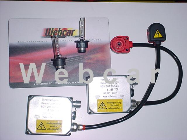

Selçuk Keleş 22 Şubat 2008 Paylaş 22 Şubat 2008 Elbette ki D2S kullanman en sağlıklı sonucu verir, H7'nin soketi ile D2S merceğin soketi farklı birbirinden, eski ampulün uymaz. Ampulü değiştirdiğin zaman balastı da feğiştirmen gerekir balasttan ampule giden soket farklıdır. Ampulün ve balastın soketlerindeki farkların daha rahat anlaşılması açısından H7 kit ile D2S kit resimleri gönderiyorum.6000-8000 değişimi için satıcınla görüşmende yarar var, K'sı değişse de ampülün soketi değişmez dolayısıyla da balastın değişimi de gerekmez ancak yine de uyuyormu emin olmak için montajcıyla görüşmek gerekir. Yorum bağlantısı
