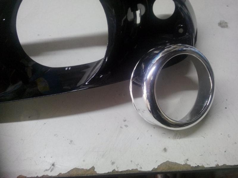

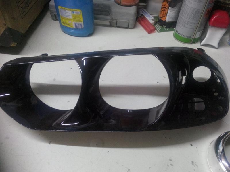

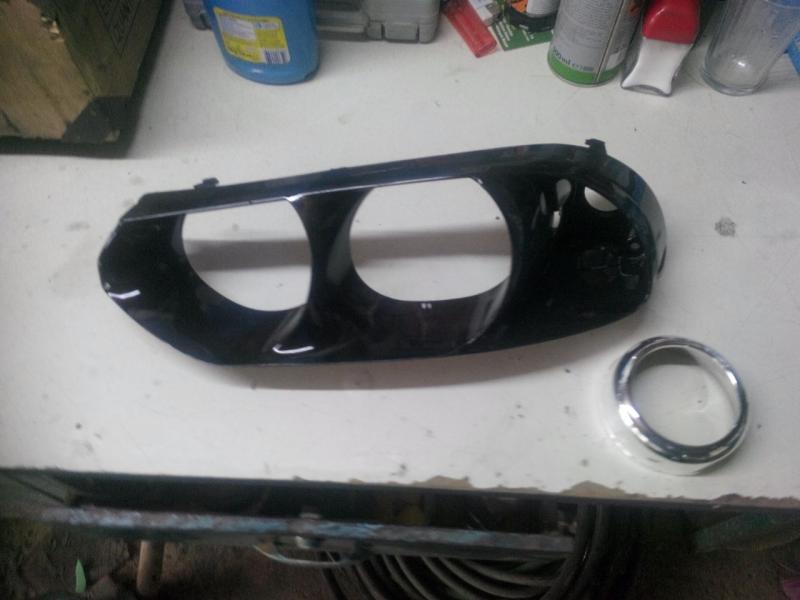

Mehmet Semih Zorlu 23 Mart 2015 Paylaş 23 Mart 2015 (düzenlendi) Arkadaşlar merhaba bayadır siteye giriş yapamıyordum ara sıra kısa kısa bakma şansım olmuştu.şuan kullandığım arac Alfa romeo 156 Selespeed... Gecenlerde çıkma 2 far alıp daha önceden elimde olan D1S Yuvalı Bixenon mercek işine başladım... Farlar çıkma olduğu için ön camları çok ama çok kötü onları nasıl temizleyeceğimi araştırıyorum... Bu arada montajla ilgili birkaç resim çekme şansım oldu....Mercekleri takarken 3 adet tamamen pasolu havşa başlı civata kullandım ve merceklere yaptığım ayaklar sayesinde merceği silikonla sabitlemeden önce hem yukarı aşağı hemde ileri geri hemde sağa sola gidecek şekilde ayarla fırsatım var. resimlerde somunlar belli oluyor... Kumpasla milimetrik ayar yaptım... merceklerin aynı hizada olduğunu anlamak için. Kısaların tam kırılma çizgisi üzeriner uzunlar gelecek şekilde mercekleride ayarladım... ama daha montajım bitmedi. Angel halka tarzı bişi yapsammı yada audi tarzı bişimi yapsam bilemedim. 23 Mart 2015 tarihinde Mehmet Semih Zorlu tarafından düzenlendi 3 Yorum bağlantısı
Mahmut Akbulut 23 Mart 2015 Paylaş 23 Mart 2015 Elinize sağlık montajda çok ciddi bir sıkıntı görünmüyor mercek kapağını nasıl bir şey seçtiniz birde duvar resimleri var mı ?Uzun far kullanılmayacaksa led ampul takılıp drl sürücüsü ile sürülebilir ... Yorum bağlantısı
Mehmet Semih Zorlu 23 Mart 2015 Paylaş 23 Mart 2015 (düzenlendi) Daha montajı bitirmediğim için duvar resmi şuan çekemedim... Kapak olarak 2. resimdeki merceğin üzerindeki kapağı dramer ile düzgünce kesip silikonla yapıştırmayı düşünüyorum... farın içine yerleştirdiğimde ise mercek ile dış far arasında 2 3 cm boşuk var kapak dahil ve arkada ise d1s takarsam orjinal arka kapağını kapatağım şekilde bir çalışma oldu. Att kısımda delik açıp balastı farın altına yerleştirmeyi düşünüyorum... uzun farkları sellektör için kullanacağım ama aklıma takılan birşey var. bixenon üzerindeki perceyi çalıştıran manyetik motora uzunlardan gelen paralel bir bağlantı yapmam yeterli olurmu 12 volt olarak yoksa drenç falan koymak gerekiyormu. ve ille d1s mi kullanmam gerek h7 falan monte etsem aydınlatmayla ilgili sıkıntı yaşarmıyım. D1S ler baya pahalı sonuçta h7 yi oraya nasıl takarım 23 Mart 2015 tarihinde Mehmet Semih Zorlu tarafından düzenlendi Yorum bağlantısı

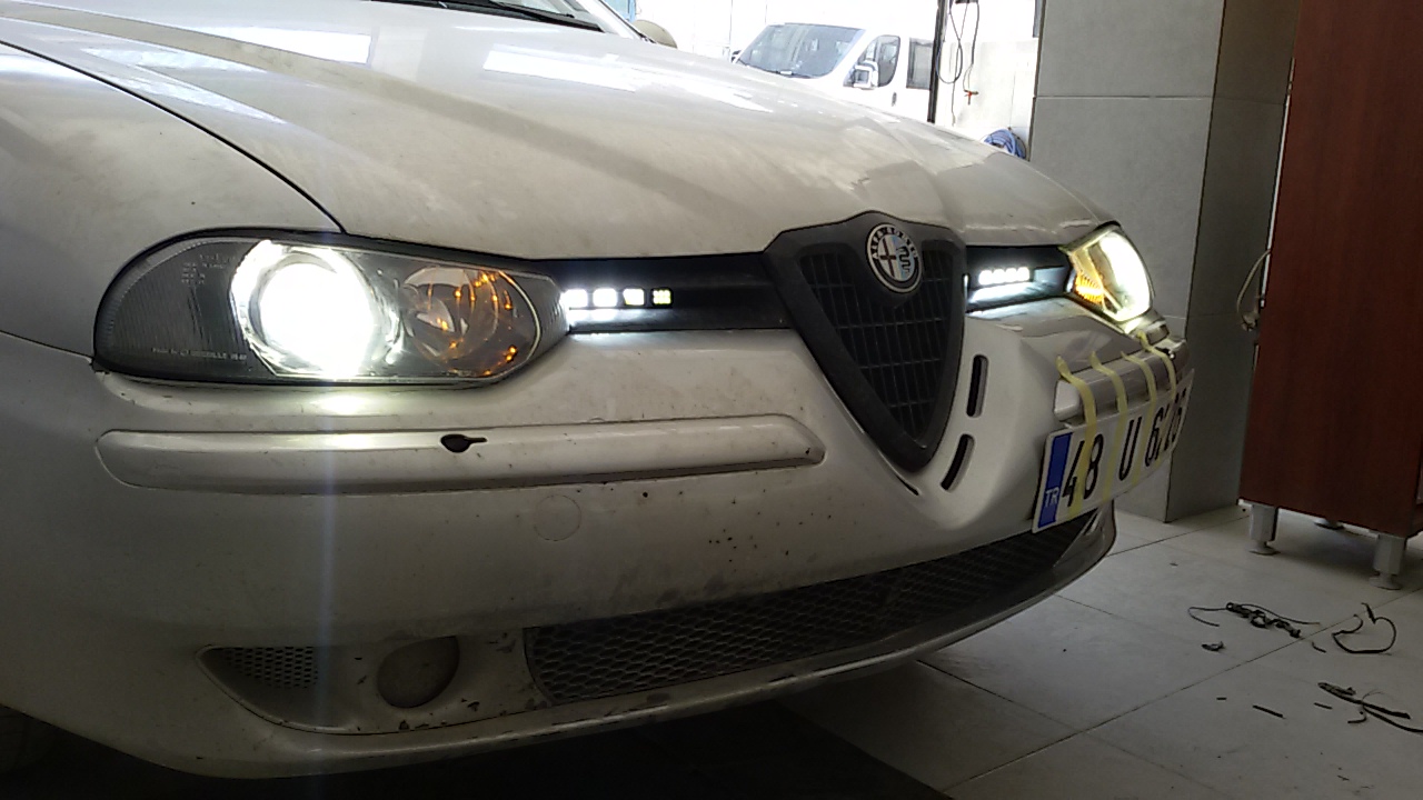

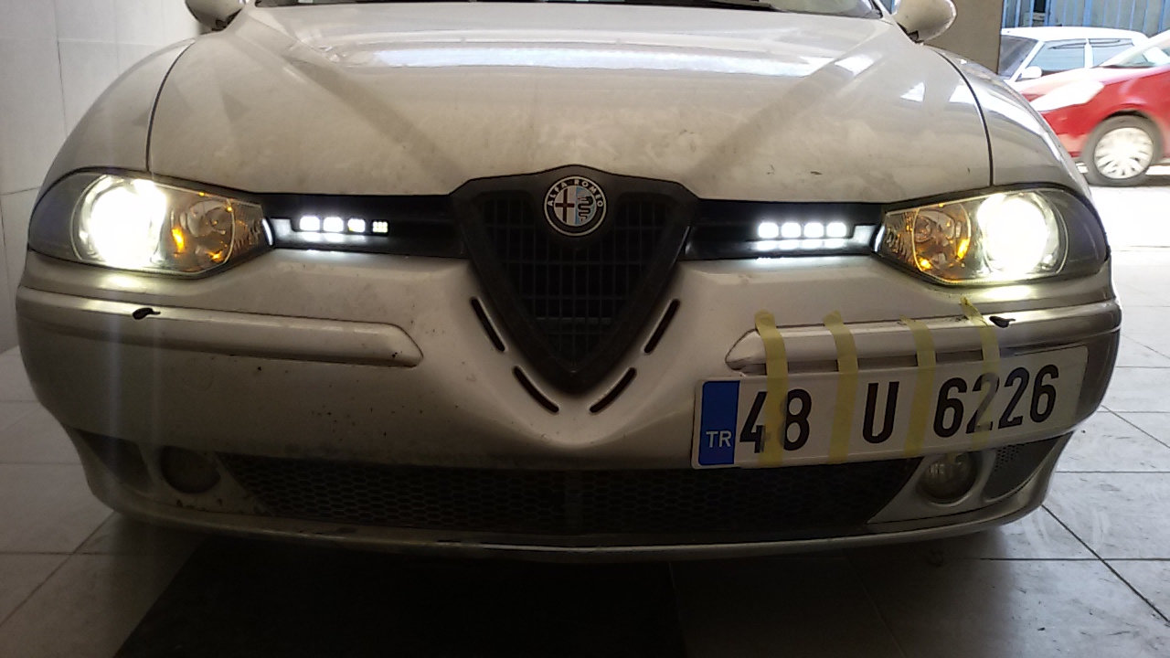

Selçuk Keleş 6 Nisan 2015 Paylaş 6 Nisan 2015 Güzel gibi güle güle kullan. Gündüz farı, kısaları açınca kısılmıyor mu ? Yorum bağlantısı
Mehmet Semih Zorlu 6 Nisan 2015 Paylaş 6 Nisan 2015 Şuan kısılmıyor ama onuda yapacam... Bu arada ustalarım vey bilenler için bir sorun danışmam gerek.Sorunum şu aracımda kısları açtığımda bir sıkıntı yok sellektör yaptığımda veya uzunları yaktığımda halojenlerdede bir sıkıntım yok ama uzun yapınca ve sellektör yapınca bi xenonlar tekrar açılıp kapanıyor...normalde önündeki perdenin açılıp kapanması gerek ama ampullerde kapanıp açılıyr...sanırım elektiksel bir sıkıntı role ile çözebilirmiyim... Yorum bağlantısı
