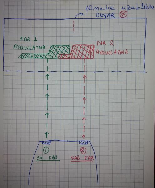

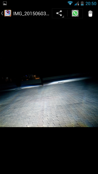

Murat Mengi 1 Haziran 2015 Paylaş 1 Haziran 2015 (düzenlendi) Aracima hella bixenon mercek taktim. Hella g3 balast ve philips 4300k ampul var. Ancak far ayarini bir turlu tam yapamiyorum. Duwara yansitinca her iki farda ayni yukseklikte yani hizadalar.Duvara yansitip uzunlari acinca duvardaki isigin toplandigi odaklarda (aracimin ortasini yani ön amblemini baz alirsak) hem sag hem sol far amblemden ayni uzaklikta. Ancak fotolarda da paylastim. Sizin gordugunuz uzere sol farim, resmen sag farin aydinlattigi yeri aydinlatiyor. Ben de sol farin mercegi soktum ve mercegi sola kaydirdim ama gene ayni yeri aydinlatiyor gibi...Resimlerde de paylastim. 1. resimler sag aydinlatma, 2 Resimler sol aydinlatma. Aracimin sag kisimdaki aydinlatmasindan memnunum ama sol onumu goremiyorum ve ayar da yapamaz oldum. Farciya gittim o da beceremedi.Fikirlerinizi almak istedim.Resimler sirasiyla soyle:SagSolSagSolSeklindeEn son 2 foto ise uzunlarim.uzunlara ait olan Fotolar ve duwara yansitilan fotolar aracin ortasindan cekilmistir. 1 Haziran 2015 tarihinde Hürkan Pişkin tarafından düzenlendi Yorum bağlantısı
Gökhan Tongay 1 Haziran 2015 Paylaş 1 Haziran 2015 Sizin far deseniniz ya üst üste binmiş ya da sol farınız ayarsız. Kesilme cizgisinin solunda kalan kısım karsıdan gelenleri rahatsız etmemek için orası aşağıda ve orası sizin önünüzde karanlık alan oluşturmuş biraz farları yukarı alın ve sol farı sola doğru açın. 2 Yorum bağlantısı
Oktay Toker 2 Haziran 2015 Paylaş 2 Haziran 2015 (düzenlendi) Dikkatlice bakılınca aracın konumuna göre sol far saga doğru biraz dah gelecek ve sağ far saga doğru açılacak.araç ile duvar mesafesi çok yakın çizgi yüksekliği bu mesafede düşük görünüyor.En az 10 metreden bir resim ile netleşir.Ayrıca 2 mercektede sanki ampuller oturmamış yada yan sanayi ampul tutucu takılmış.Çizgi görünümü Hella mercek değilim diyor.Daha çok yeni Valeo bi-xenon çizgisi hakim.Far kesitleri üst üste binse bile ortada boşluk oluşmaz.Sol far sanki ışığı tam veremiyor gibi. 2 Haziran 2015 tarihinde Oktay Toker tarafından düzenlendi 2 Yorum bağlantısı

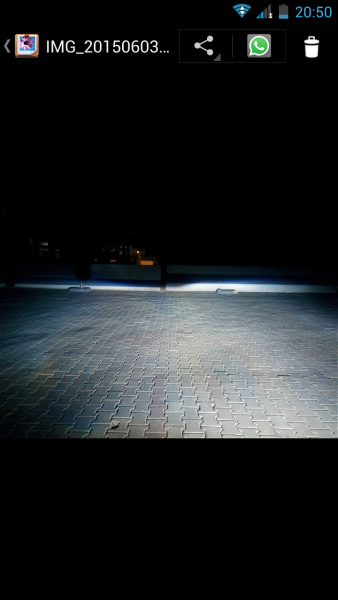

Murat Mengi 4 Haziran 2015 Paylaş 4 Haziran 2015 (düzenlendi) Tesekkur yorumunuz icin. Dediginiz sekilde 10m den fotolar su sekilde...Bu arada tutucular cin mali.Soldaki resim sag farSagdaki resim sol far...Burda da ikisi de ayni yeri gosteriyor.Sol mercegi sola dogru kaydirmam gerek sanirim.Bu yeterli mi yoksa yapmam gereken baska bir sey de var mi?Tesekkurler. 4 Haziran 2015 tarihinde Hürkan Pişkin tarafından düzenlendi Yorum bağlantısı
Oktay Toker 4 Haziran 2015 Paylaş 4 Haziran 2015 (düzenlendi) Far yüksekliğini en düşükte tutmuyorsan aşagıda.Yukarı kalkması gerek. 4 Haziran 2015 tarihinde Oktay Toker tarafından düzenlendi Yorum bağlantısı
Murat Mengi 5 Haziran 2015 Paylaş 5 Haziran 2015 (düzenlendi) Oktay bey yukseklik olayinda haklisiniz daha da yukselmeliler ancak benim sorunum aslinda yukseklik degil.aracimin resimlerdeki gibi sol ön kisminin karanlik olusu. Far ayari ile sol farimi daha fazla sola alamiyorum. Dolayisiyle artik tek care mercegi yerinden oynatmak. Yani tekrar tampon sokucegim tekrar sol fari isitip acacagim ve mercegi suanki durumuna gore yaklasik 1cm e yakin sola alacagim. Bu isi yaparken biraz da yukari kaldiracagim cunku dediginiz gibi suan en yuksek ayarinda zaten ancak kisalar ne kadar kalkik olursa, selektor o kadar etkisiz oluyor. Merceklerin isigi duvara iki basamakli merdivenin yandan gorunusu seklinde veriyor. Fari sokmusken artik baska hataya yer vermemek adina, farin yatay eksendeki ayarini nasil yapacagimizi ogrenmek istiyorum. Bicok yerde sanki sadece yukseklik ayarini yapmamiz yeterliymis gibi, sadece dikey yani yukseklik ayarini nasil yapacagimiz aciklanmis. Benim sorum ise mercekli farlardaki yatay eksen ayari...El ile cizerek anladigimi anlatmaya calistim. Her iki farinda yuksekte kalan aydinlatmasi aracin tam onunu kaplayacak sekilde olmali diye dusunuyorum. Sanirim mercekleri fara oturturken, mercegi hic sag veya sola yonlendirmeden araca dik olarak (tam 90 derece) mi oturtmaliyiz?Cunku ben, baktim ki sol farimin kisa reflektoru sanki hafif saga dogru bakiyor, oyle olunca da mercegide cok hafif saga bakacak sekilde oturtmustum. Aslinda sag farimda da mercegi hafif sola bakacak sekilde oturtmustum ama şansima o tam sağ önumu aydinlatiyor veya diger bi bakis acisi soyle de olmis olabilir, sag farimdaki mercegi hafif sola bakacak sekilde ayarlayinca, mercek aydinlatmasinin yuksek kismi tam sag onume, alcak kismi da sol onume dogru geldi. Sol fari da saga bakicak sekilde ayarlayinca da, bu defa mercek aydinlatmasinin yuksek kismi zaten hep sağda oldigundan, bi de ben mercegi saga cevirince, o da tamamen sag ileriyi aydinlatti.Sanirim sag farimi da hafif sol iceri bakacak sekilde yapmasaydim, bu defa onun aydinlatmasinin yuksek olan kismi da tam onume degilde, sag seride dogru kayacakti.İsye bu muglak durumlardan kurtulmak icin...Mercek, reflektore dik mi oturtulmalidir?Aydinlatma resimde cizdigim gibi mi olmalidir?Tesekkurler 5 Haziran 2015 tarihinde Hürkan Pişkin tarafından düzenlendi Yorum bağlantısı
Oktay Toker 5 Haziran 2015 Paylaş 5 Haziran 2015 Evet bu son yazınızla hata daha belirgin anlaşılmış oldu.Resme göre sol far çok fazla sağda kalmış.Mercekle hiç oynamayın.Merceği yukarıa alırsanız kendiliğinden sola kayış olması gerekiyor.Bazı farlarda ters diş ve aşagı yukarı ayarı tersine olabiliyor lakin genelde mantığına göre dediğim gibi oluyor.Far ayarı çok aşagıda olduğu için iç dış ayarıda o kadar ayarı daralır.Birbirine paralel bir ayar fonksiyonu var. Eğerki yukarı kalkınca yine sağa açılma yapar ise el mahkum yeniden mercek ayarı gerekecek.Mercek montajında öncelikle orijinal halojen haldeki tastan alınan çizgiye göre ve özellikle uzun hüzmesi ayrı ise uzun hüzmeyide bilahire kontrol ederek mercek montajını yapmak.Çizgi almadan direkt ezbere araç üzerinde yada düz çizgi oldu tamam sabitleyeyim şeklinde bir montaj bu tip hatalara olanak sağlıyor.Tamam çizgi dümdüz lakin ne haricen olan uzun hüzme nede bu tip iç dış ayarlarında kusurlar oluşmasına sebep oluyor. 1 Yorum bağlantısı
Gökhan Tongay 5 Haziran 2015 Paylaş 5 Haziran 2015 Aynen benim dediğim gibi sol farı biraz sağa doğru alın ikiside aynı yere denk gelmiş. Yorum bağlantısı
Murat Mengi 5 Haziran 2015 Paylaş 5 Haziran 2015 Aynen benim dediğim gibi sol farı biraz sağa doğru alın ikiside aynı yere d;enk gelmiş.Sol fari sola dogru demek iateniz sanirim.Tesekkur ederim Yorum bağlantısı
Gökhan Tongay 5 Haziran 2015 Paylaş 5 Haziran 2015 evet sol farı sola doğru açın görüntü düzelecektir. Yorum bağlantısı

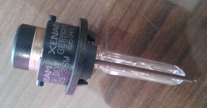

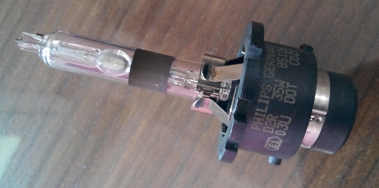

Murat Mengi 9 Haziran 2015 Paylaş 9 Haziran 2015 (düzenlendi) Ampul tutucuda yeşil tipte orijinal Hella olarakta mevcut.Üzerinde marka yok ise yan sanyi tutuclarda sıkıntı olabiliyor.Yeni tip Hella bi-xenon merceklerde bazı versiyonlarda çizgi maalesef çok net olmuyor.Fakat oem ampul tutucu ile bir deneme yapma imkanınız olduğunda bunu anlayabilirsiniz.Ben her iki tutcudada çok fark göremedim fakat siyah tiplerin bazılarında odaklama sorunu yaşatıyor.Yeşil olan oem haricinde elime geçmedi.Xenonlarda ise çok olmasada marka kaynaklı renk tonu olacaktır.bahsettiğiniz gibi sol farı biraz sola çevirdim. daha doğrusu merceği sokup yeniden oturttum. daha önce de bahsettiğim gibi kullandığım ampuller osram ve philips. resimlerini de gönderdim. merceği sola kaydırdiğimda sol önümdeki karanlık olan kısım aydınlandı elbette ancak bu defa da uzunları açtığımda sağ uzun çok daha kuvvetli, sol uzun ise kör şekilde yanıyor gibi görunuyordu. yere doğru iyice eğilerek baktığımda (yaklaşık 30m ileriden) bu defa her ikisi de aynı şiddette yanıyor gibi görunuyordu. sol farın seviyesini iyice düşürünce bu defa sol önüm aydınlanmıyor, kaldırınca sol uzun problem oluyor, sağ farı kaldırdım bu defa sağ kısalar problem oluyor vs vs vs.... kafayı yedim sonunda ve bu işe girdiğime pişman olarak sol farı toparladım , silikonladım ve tamponu taktım. ancak oktay beyin dediği osram ve philips ampullerde hafif renk fark olduğunu hissettiğimden, bu ampulleri elimde olan super vision 4300 ampullerle değiştirdim, en azından renkleri birebir aynı olsun diye düşünerek...akşam olmasını bekledim, akşam oldu ve tekrar baktım. bu defa her şey düzelmişti. hem kısalar hem uzunlar tam istediğim gibi olmuştu. değiştidiğim tek şey ise ampuller. osram ve philips aynı boydalar ancak taktığım super visionlar 3mm kadar daha uzun. ne oldu da düzeldi bilemiyorum ama sonuç şuan iyi. renk olarak da aydınlatma olarak şuan kullandığım ampüller çok daha guzel. osram ve philips, ozellikle de philips, sarıya daha yakındı ancak super visionlar sanki 5000k gibi görunuyor.bu arada ampul tutucularım hella markaymış.nasıl oldu da birden düzeldi anlayamadım. bu konuda sizlerin geçmiş bir tecrübesi varsa paylaşırsa sevinirim.yardımlar için tekrar teşekkurler. 9 Haziran 2015 tarihinde Hürkan Pişkin tarafından düzenlendi 2 Yorum bağlantısı
Barış Sözüak 9 Haziran 2015 Paylaş 9 Haziran 2015 Ampüllerinizin biri mercekli tipi diğeri reflektörlü tipi dolayısıyla mercekte düzgün çalışmasını bekleyemeyiz D2R tipi olan Philips'in. 3 Yorum bağlantısı
Murat Mengi 9 Haziran 2015 Paylaş 9 Haziran 2015 Ampüllerinizin biri mercekli tipi diğeri reflektörlü tipi dolayısıyla mercekte düzgün çalışmasını bekleyemeyiz D2R tipi olan Philips'in.ben de diyorum philipsin uzerındeki metal aksam ne o kadar boşuna uğraşmışım sanırım. bilgi için teşekkurler. Yorum bağlantısı
Gökhan Tongay 9 Haziran 2015 Paylaş 9 Haziran 2015 Bir gece fotosu ve duvar fotosu atarsanız seviniriz. 1 Yorum bağlantısı
