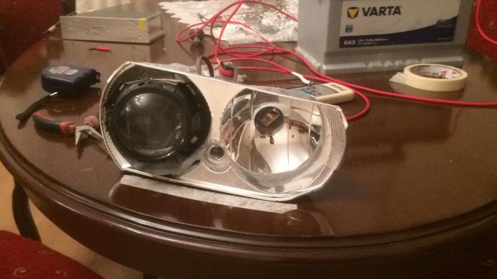

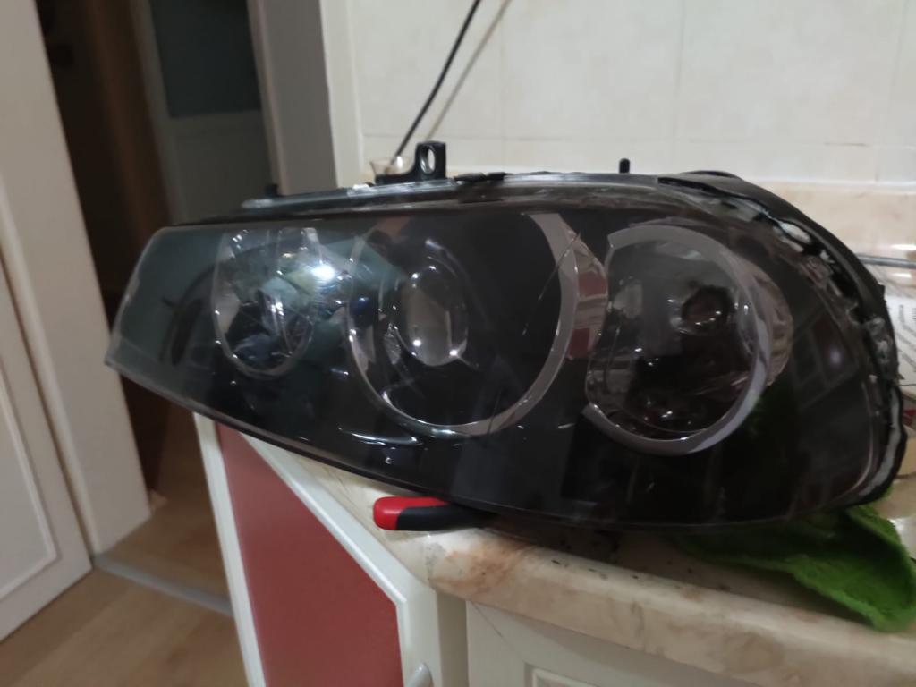

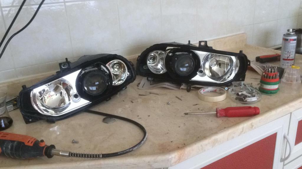

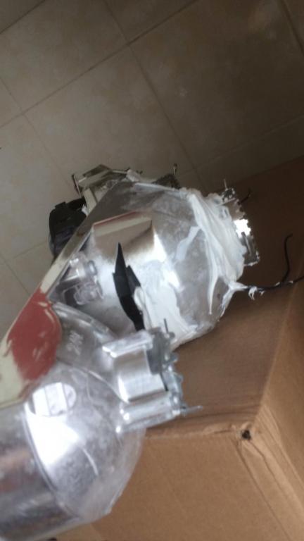

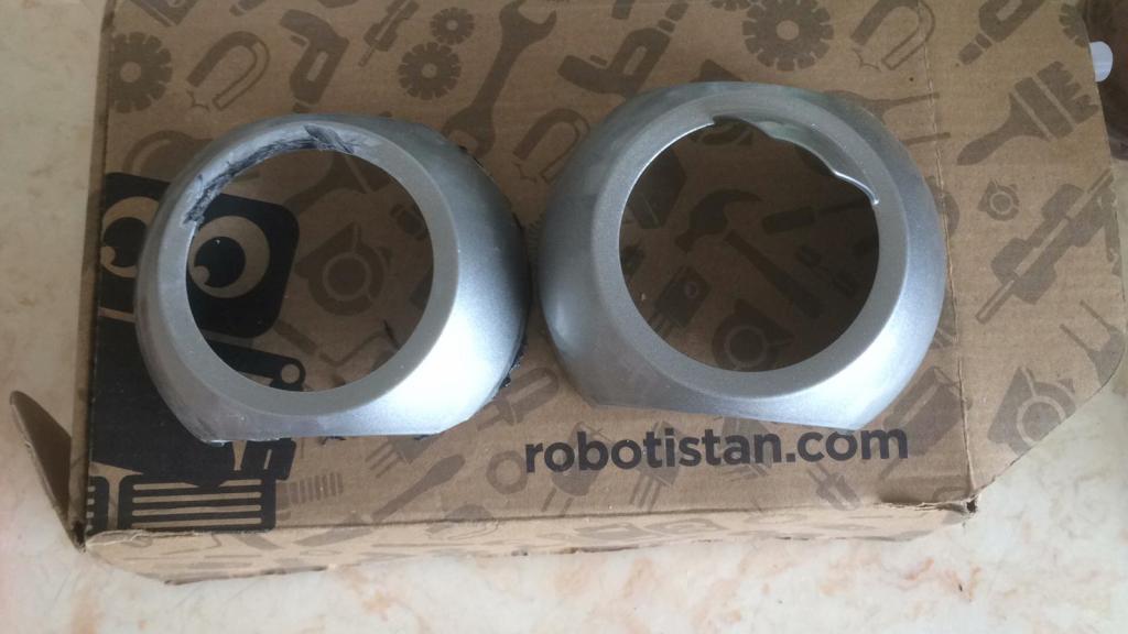

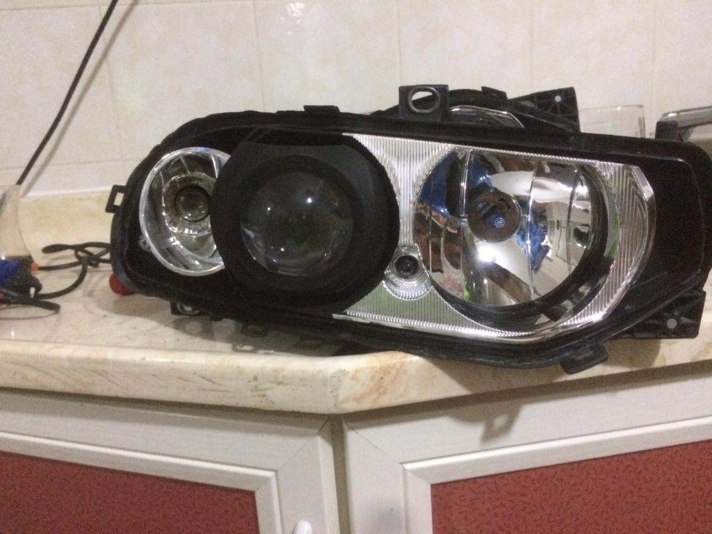

Bir Alfa Romeo 156 daha bi xenon mercek dönüşümüne sahip oldu. Arkadaşımın arabasına yaptığım dönüşüm.
Mercek : Hella Gen7 İntemo
Balast : Hella Gen5 D1s
Ampül : photon d1s 6000k
Yan sanayi farda odaklamak oldukça zordu. Ayrıca intomolar ne kadar küçük olsa dahi alfa farının çok dar olması nedeniyle çok kesip biçmek zorunda kaldım. Far yükseklik ayarını çalışır durumda bırakmak can alıcıydı.  İlker Kemal abi de söylemişti bunu :)Mercek altlarını ve mercek kapaklarını siyah ısıya dayanıklı boya ile boyadım. Skoda superb mercek kapaklarındaki çok sevdiğim şapkaları kesmek zorunda kalmasak iyiydi. Farlar kapalıyken selektörde h1 uzunları kullanıyor, farlar açıkken hem mercekler hem de h1 uzunlar devreye giriyor. Photon ampülün hem 6000k oluşu hemde odaklamasını hiç sevmedim, osram ve philipse göre sınıfta kaldı. Sis veya yağış gibi ağır hava şartlarında  arkadaşın şikayetini bekliyorum :)

Mahmut abi,
