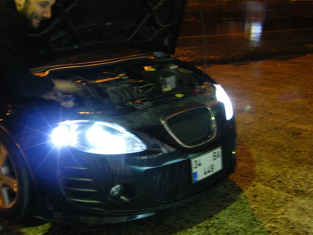

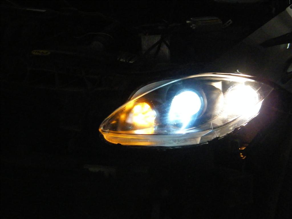

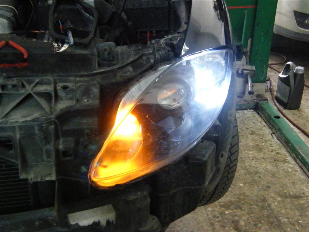

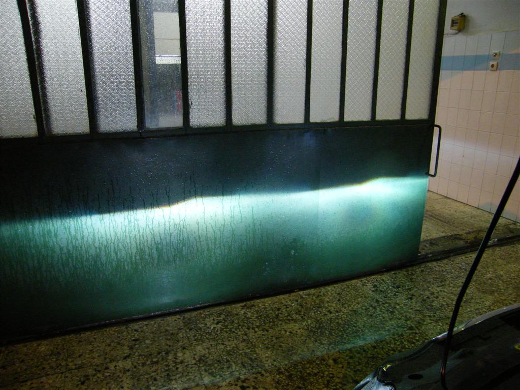

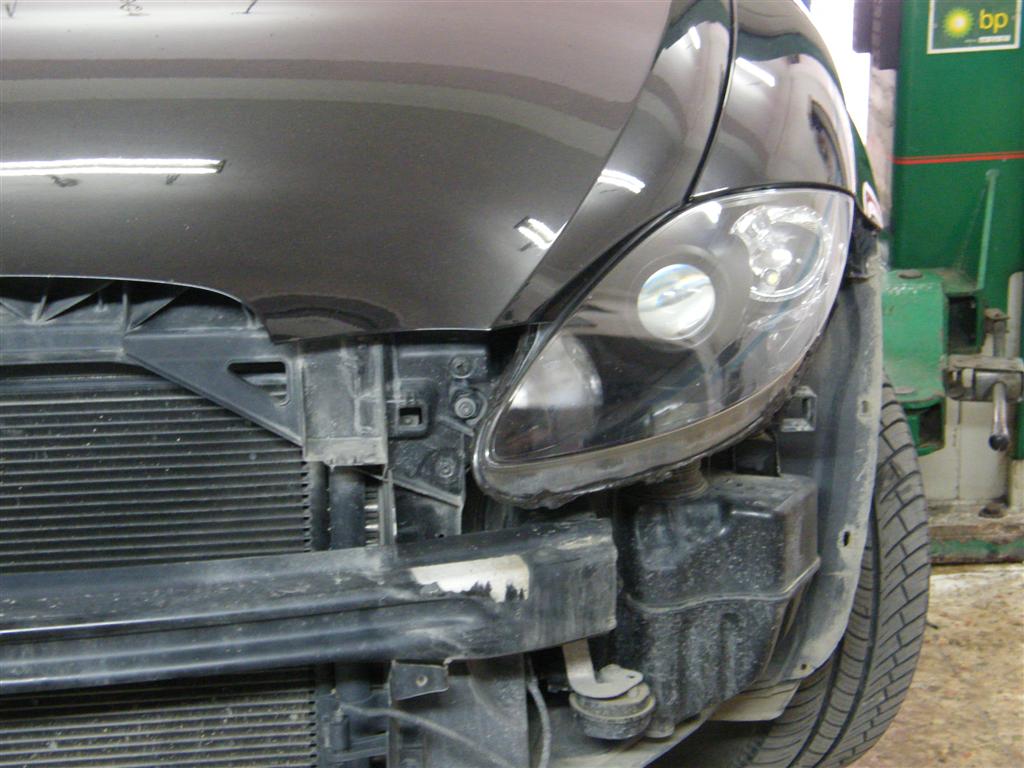

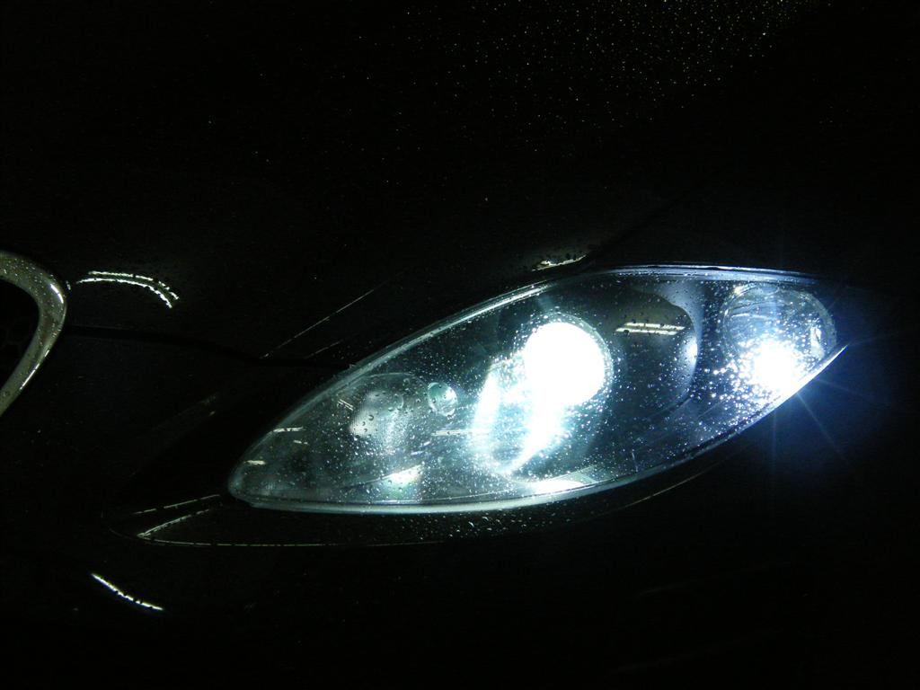

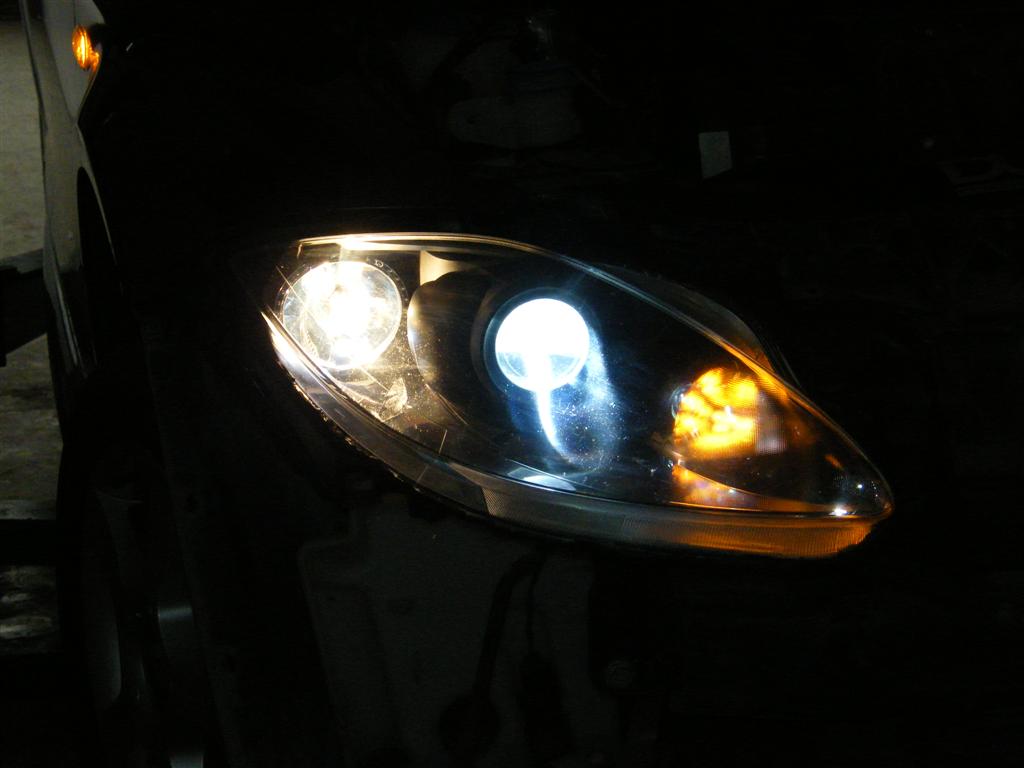

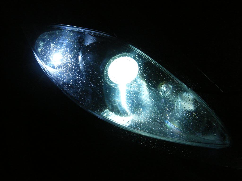

Berker Aslan 12 Mart 2009 Paylaş 12 Mart 2009 Arkadaşlar hayırlısıyla bugün farları taktık işte ilk resimler ,Bugün yağmurda bayaa kullandım arabayı henüz bir buhar sorunu olmadı , ama tabi daha belli olmaz biraz kullanayım bakalım nolucak.Birde hava çok yağışlı olduğu için 10metrden duvar resimlerini çekemedim ilerleyen günlerde ilk fırsat bulduğumda çekerim.Bu farların yapımı konusunda bana ilham kaynağı olan ve yapım aşamasında yardımlarını esirgemeyen tüm geceucusu üyelerine , bu siteyi kurup bilgilerin paylaşılmasını sağlayan Voltron a çok teşekkür ederim. Yorum bağlantısı

Volkan Karaosmanoğlu 13 Mart 2009 Paylaş 13 Mart 2009 berker hayirli olsun çok güzel olmuş,özellikle kesilme çizgilerin müthiş.. Yorum bağlantısı

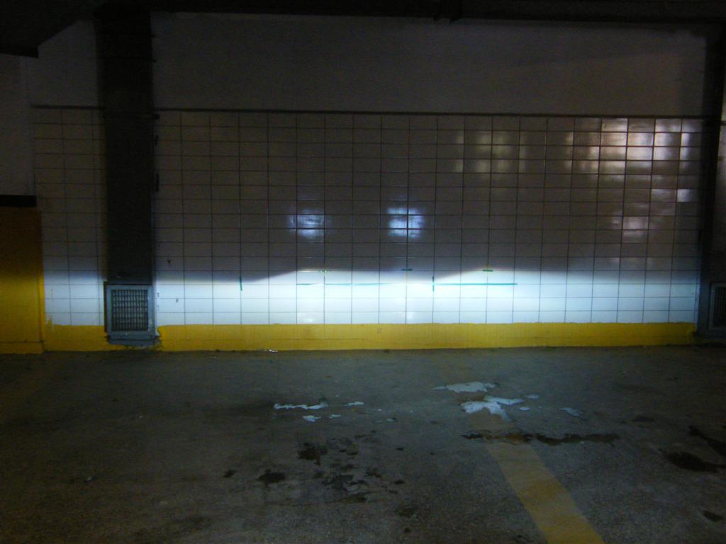

Berker Aslan 14 Mart 2009 Paylaş 14 Mart 2009 Voltron yazdı: Çok iyi olmuş. Montajın resimleri de varsa göndersene, siteye koyalım.Teşekkür ederim , daha tam sonuca ulaşamadım aslında , sanırım ben bu farları daha sonra tekrar açacağım kafamda başka şeyler var ayrıca (Bosch/Automotive Lighting Litronic Gen 3) marka balast ve osram D1S ampul aldım fakat daha gelmedi ,onlarda gelsin aydınlatma daha iyi olucak .Resimleri bir toparlayayım olmazsa sana gönderirim içlerinden en uygun olanlarını seçip sen eklersin daha iyi olur daha sonra yapmak isteyen arkadaşlarada faydası olur. wolkanku yazdı: berker hayirli olsun çok güzel olmuş,özellikle kesilme çizgilerin müthiş..Teşekkür ederim Volkan sadece kısalar yanarken kesilme çizgileri çok iyi oldu ama uzunları açınca ufak hatalar olduğunu far ettim farlar araba üzerinde takılı değilken farketmemiştim ama artık buna müdahale şansım yok sanırım , artık farları tekrar açarsam anca o zaman halledebilirim.Sanırım senin en çok merak ettiğin buğulanma sorunu idi , iki gündür şiddetli yağmur altında kullandım arabayı buğulanma olmadı ama erken konuşmak istemiyorum daha belli olmaz diye düşünüyorum havadaki nem oranı arttığında ve daha soğuk olduğunda ne olur bilemem .Biraz bu şekilde kullanıp bakıcam sonra gerekirse tekrar açıcam farları. Yorum bağlantısı
Misafir 14 Mart 2009 Paylaş 14 Mart 2009 (düzenlendi) berkeraslan yazdı: Arkadaşlar hayırlısıyla bugün farları taktık işte ilk resimler ,Hayırlı olsun.Merceği monte ettiğinde farın orjinal uzunlarınıda kullanıyorsun değilmi?mercekler bi-xenon galiba? merak ettiğim bi-xenon ile normal uzunların birleşimi nasıl?(ışık deseni olarak) 14 Mart 2009 tarihinde Misafir tarafından düzenlendi Yorum bağlantısı
Berker Aslan 14 Mart 2009 Paylaş 14 Mart 2009 ser41 yazdı: Hayırlı olsun.Merceği monte ettiğinde farın orjinal uzunlarınıda kullanıyorsun değilmi?mercekler bi-xenon galiba? merak ettiğim bi-xenon ile normal uzunların birleşimi nasıl?Teşekkür ederim Servet.Evet orjinal uzunları kullanıyorum , mercekler bi xenon , bi xenonla normal uzunların birleşimi berbat ben hiç memnun olmadım ama biraz ayarlamaya çalışacağım biraz sonra fotoğraf çekerim. Yorum bağlantısı
Mehmet Ozyurek 14 Mart 2009 Paylaş 14 Mart 2009 (düzenlendi) ser41 yazdı: merak ettiğim bi-xenon ile normal uzunların birleşimi nasıl?(ışık deseni olarak)Nasıl bilirsin püf noktasını.. Mercek montajında.. Doğru açıları yakalamanın tek yolu, merceği araç üstünde iken sabitlemektir.. Farlar reflektörler kesilmeden önce 10 metreden bir duvara yanaşılır, önce kısalar yakılır, far ayarı yapılır, kısa farın çizgisi duvarda işaretlenir, sonra kısalar söndürlür uzunlar yakılır ve duvardaki yeri seviyesi işaretlenir. Daha sonra far sökülür reflektör kesilir, mercek tahmini olarak monte edilir ama sabitlenmez. Aynı yere gidilir, araç aynı şekilde durdurulur, duvardaki daha önceden işaretlenen uzun far ışık çizgilieri yakalanana kadar far ayarı yapılır Bu aşamada iken uzunlar söndürülür, duvardaki kısa far çizgisine mercekler yakılarak seviyeye getirilip mercek orada araç oynatılmadan sabitlenir.Böyle bir çalışma yapılırsa; Sonuç bu olur... 14 Mart 2009 tarihinde Mehmet Ozyurek tarafından düzenlendi Yorum bağlantısı

Berker Aslan 14 Mart 2009 Paylaş 14 Mart 2009 Özyürek yazdı: Nasıl bilirsin püf noktasını.. Mercek montajında.. Doğru açıları yakalamanın tek yolu, merceği araç üstünde iken sabitlemektir.. Farlar reflektörler kesilmeden önce 10 metreden bir duvara yanaşılır, önce kısalar yakılır, far ayarı yapılır, kısa farın çizgisi duvarda işaretlenir, sonra kısalar söndürlür uzunlar yakılır ve duvardaki yeri seviyesi işaretlenir. Daha sonra far sökülür reflektör kesilir, mercek tahmini olarak monte edilir ama sabitlenmez. Aynı yere gidilir, araç aynı şekilde durdurulur, duvardaki daha önceden işaretlenen uzun far ışık çizgilieri yakalanana kadar far ayarı yapılır Bu aşamada iken uzunlar söndürülür, duvardaki kısa far çizgisine mercekler yakılarak seviyeye getirilip mercek orada araç oynatılmadan sabitlenir.Böyle bir çalışma yapılırsa; Sonuç bu olur...Şşte ben bu yazıyı farları dağıttıktan sonra farkettim , ayarıda aynı model aynı farı olan başka bi araba üzerinden yaptım tabiki ayar tutmadı , neyse sağlık olsun tecrübe kazanıyorum böylelikle yakında ben bu farları tekrar sökerim olacak olan bu.En son kısa ayarım bu , farları söküp uzunları yeniden ayarlayana kadar arabanın orjinal uzunlarını iptal etmeyi düşünüyorum milleti rahatsız etmenin alemi yok.Belki uzunlarada mercek takarım uzunlarda kullanabileceğim fazla ağır olmayan bir mercek modeli tavsiyesi olan varsa onun üzerine yoğunlaşırım.Yada aynı bixenon mercekten bi tane daha taksam çokmu abartmış olurum? Yorum bağlantısı
Mehmet Ozyurek 14 Mart 2009 Paylaş 14 Mart 2009 berkeraslan yazdı: neyse sağlık olsun tecrübe kazanıyorum böylelikle yakında ben bu farları tekrar sökerim olacak olan bu.Sen, bu işi yapan herkesin bir seferde yaptığınımı sanıyorsun.. Yorum bağlantısı
