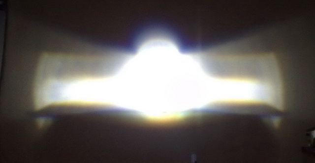

Volkan Karaosmanoğlu

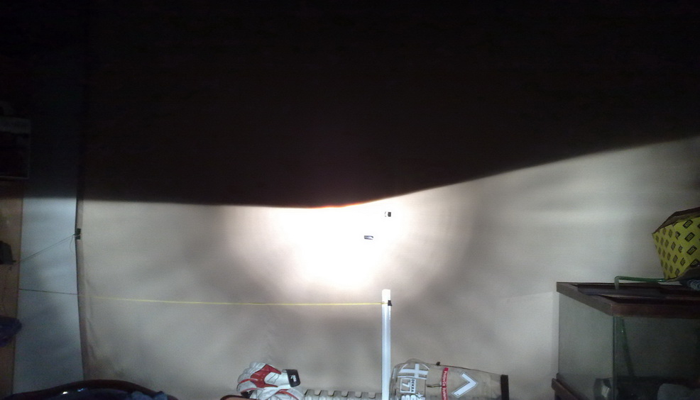

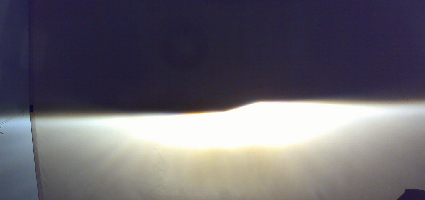

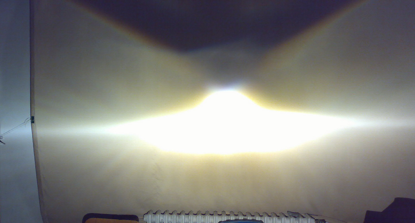

sizce bu kesilme çizgileri nasil?bana kalirsa sağ taraf aşırı yüksek ve bir otobanda giderken sağda kalan sürücülerin gözlerini kör edecek nitelikte...
bu kesilme çizgileri şu leonlar için gelen ledli farlardan çekilmiştir,h1 halojen merceğe,çok yanlış bir uygulama olan xenon takılması sonucudur.
aslında yeterli aydınlatması ama sağ taraf çok kalkik olduğu için trafiği riske sokacak nitelik taşiyor
Misafir
Çok kalitesiz mercek onlar.Tüvtürk artık yan sanayi parçalarınada onay veriyor.A..far gibi ne üdüğü belirsiz far imali yapanlar yandı.
İlker Kemal1679652572
Yazıyı okumadan ,ilk olarak resimlere bakarak bu farın çin malı angel eye tarzında ,xenon kullanım sonucunda kısa bir süre sonra içi kararan bir merceğe sahip olduğunu düşünmüştüm,ve yazıyı okuduktan sonra yanılmadığımı anladım.Eagle eye,sonar,mix,junyan,fk tarzındaki farların üzerinde xenon ampül kullanım için uygun değildir diye yazar .
Tek kelime ile orjınal far çok daha iyi aydınlatır.

Çok kötüymüş sağ ve sol tarafı iyi aydınlatmaz. Ama siperini çıkarıp kullanırsan güzel uzun far olur ;)
ben de inatla aynı şeyi söylüyorum ancak bu işlerde çok yeni olduğum için pek takan yok,ama aydınlatmanın kötü olduğu apaçık yapacak bir şey yok =)
Selçuk Keleş
Daha iyisini görmediği için kendi farını harika sanıyordur. Göreceli bişey :)

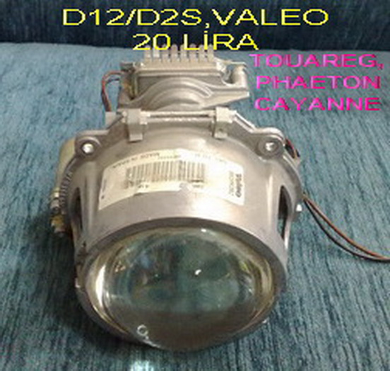

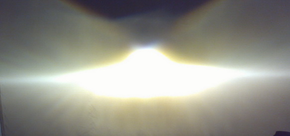

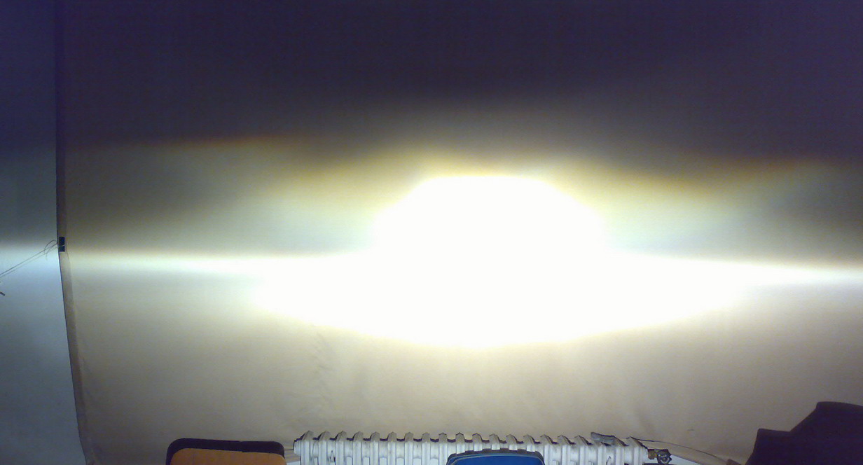

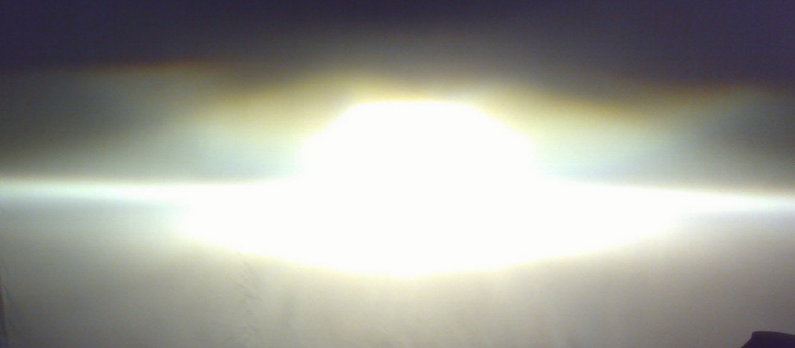

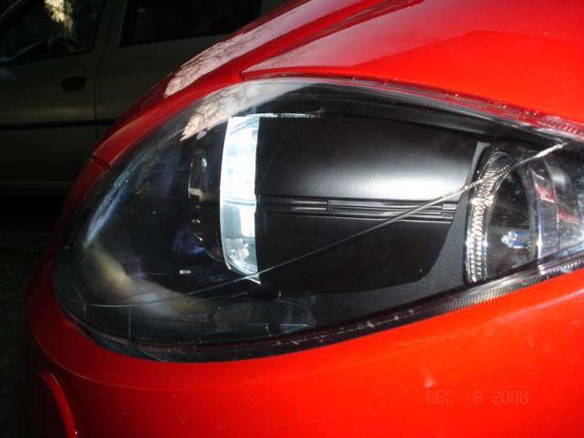

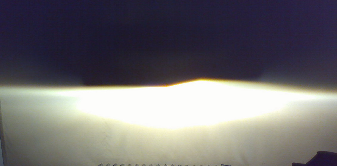

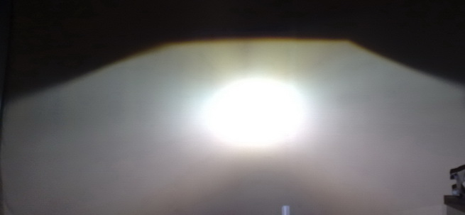

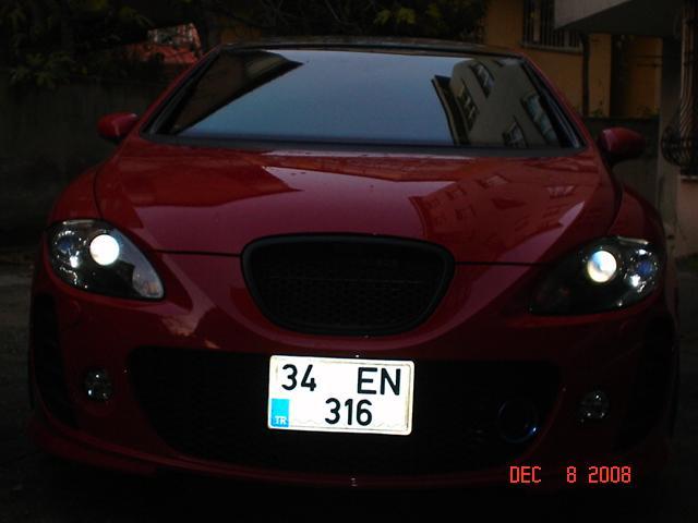

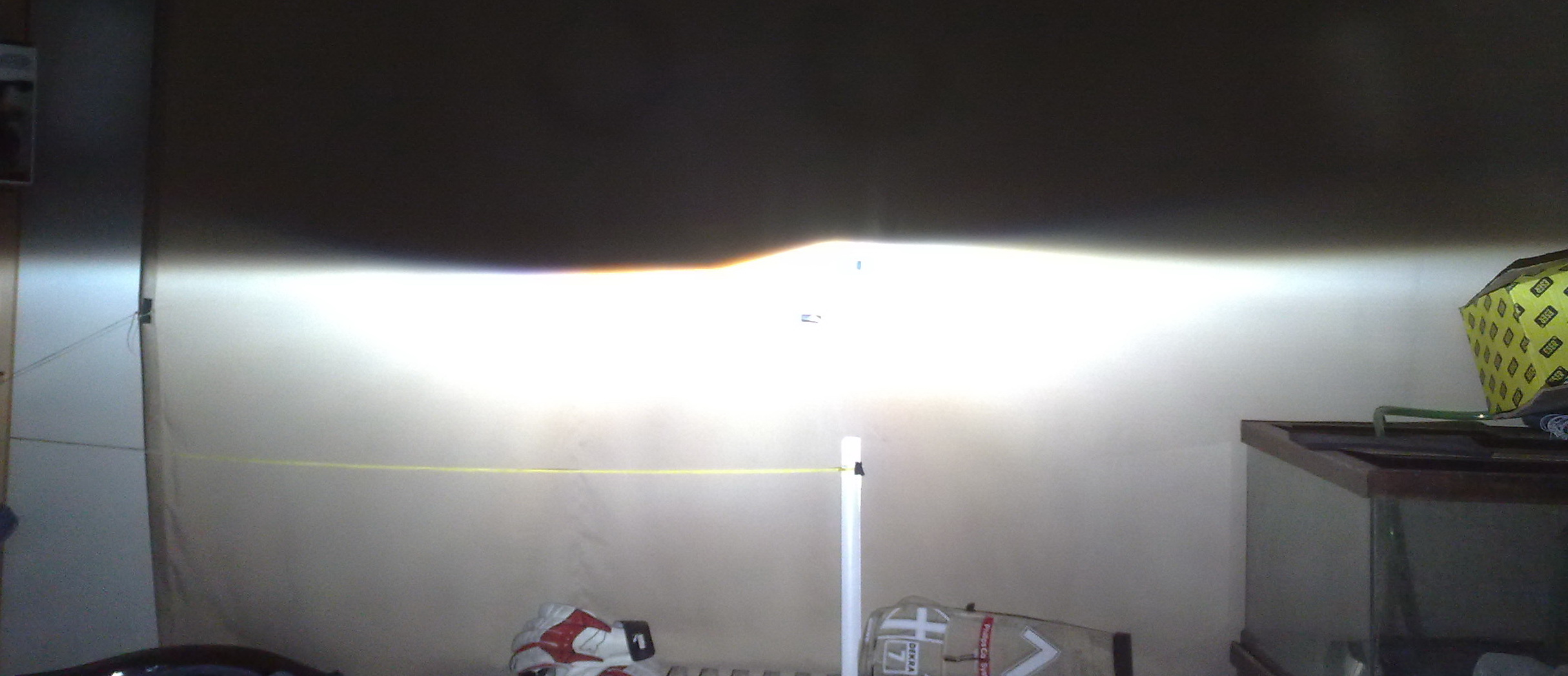

Şlana göz attık,gayet güzel gözüküyor.Bosch marka D2S bi-xenon mercek takıldı.Siyah leon ile kırmızı leonda iki farda birebir aynı yapıldı.
Orjinal xenonlu Leon farı valeo üretimi.Resimlerde iki merceğin farklı ışık desenleri görülebilir.
Son kasa X5 Bosch kullanıyor.
Porsche Cayyene Valeo kullanıyor.

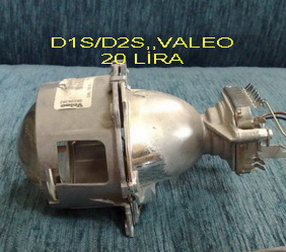

Berker Aslan
Arkadaşlar taktığım mercekleri söküp yerine hella bi xenon mercek taksam sizce nasıl olur , ayrıca uzunlarada aynısından takmayı düşünüyorum.
Yani kısalar Hella d1s bixenon , uzunlarda hella d1s bixenon olucak.kafama takılan nokta iki uzun desenini nasıl birleştireceğim?elinde örnek resim olan varsa paylaşısa sevinirim.
Murat Şen
uzun merceği farklıdır .. uzunlara bi xenon mercek takamazsınız
Selçuk Keleş
Yeni jenerasyon bi-xenon mercek kullanacaksan (D1S) uğraştığına değer.
Uzuna da ayrı bi-xenon mercek takmaya çalışman pek doğru bir uygulama olmaz. Sadece uzun olan merceklerden bulabilirsen olur ancak bir kaç araçta olduğundan bulman zor olabilir.

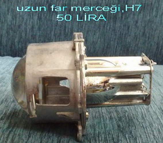

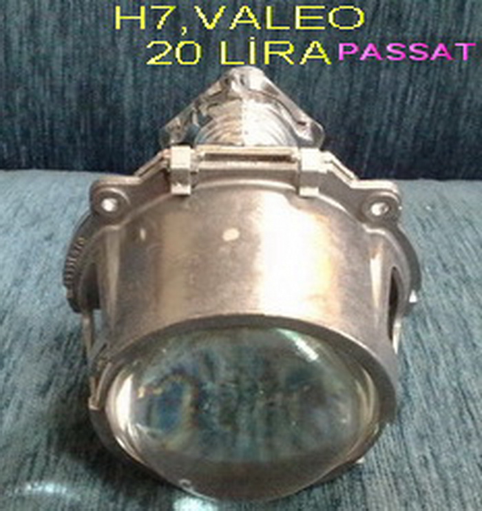

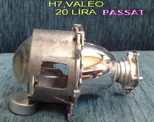

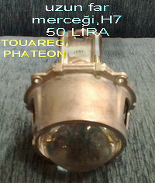

Leon farında uzun reflektörün oldugu yere bi-xenon mercek hiçbir şekilde sığmaz.Ayrıca bi-xenon mercek ile uzun far merceğide aynı boyda ve hacimdedir.
Uzun merceği sadece 2 arabada vardır; Volkswagen Touareg ve Phaeton, markası valeodur ve h7 ampül kullanır.Bu araçların kısa farları D1S valeo bi-xenon ve H7 valeo uzun merceğidir.
Valeo H7 uzun mercek ---------Valeo D1S bi-xenon uzun desen
Hella D1S bi-xenon uzun desen-----Bosch D1S bi-xenon uzun desen
tarihinde Voltron tarafından düzenlendi
