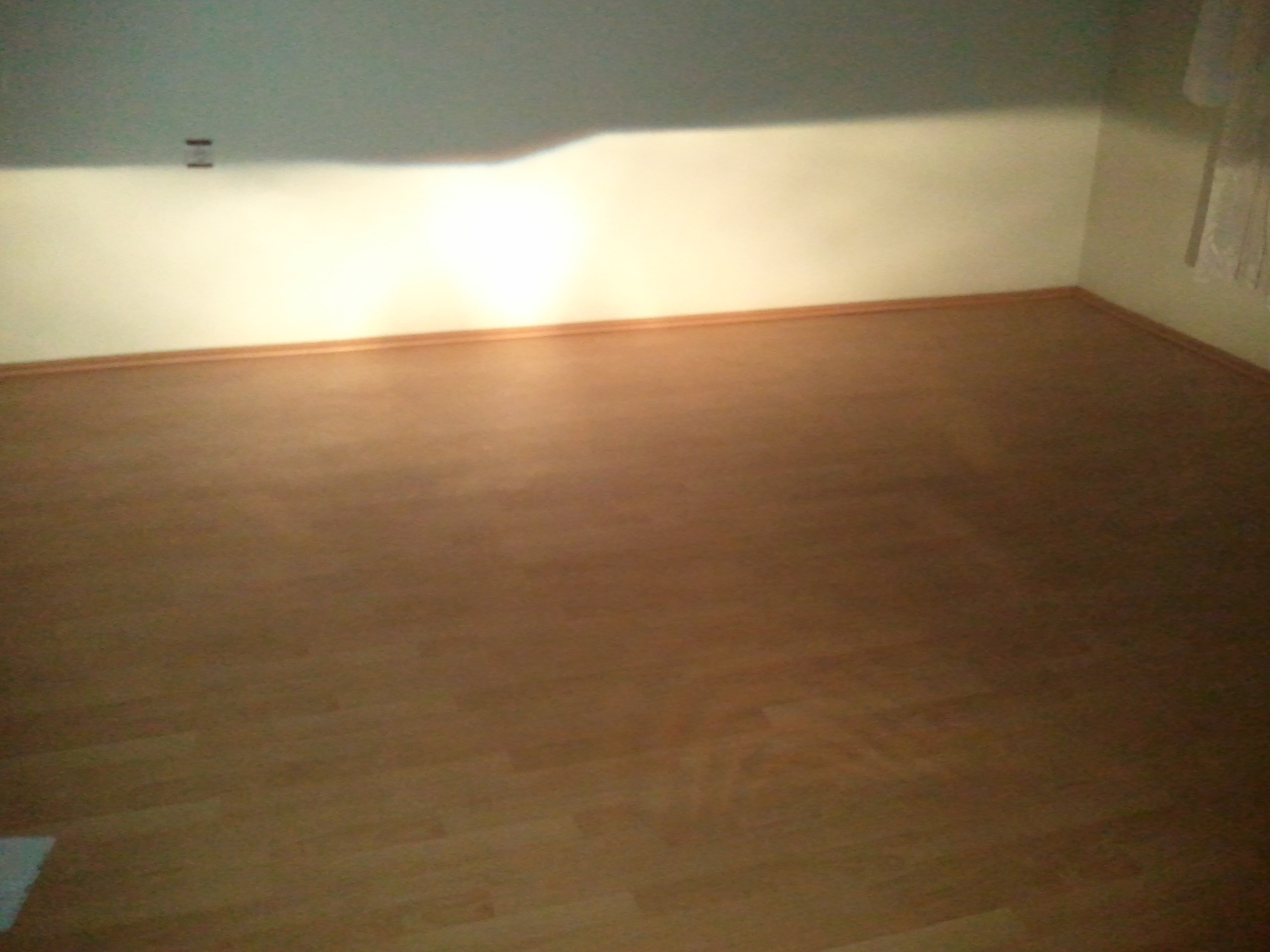

Selçuk Keleş 30 Aralık 2009 Paylaş 30 Aralık 2009 bi-xenon mercekler içerisinde en kötü mercek hella dimi ben hiç memnun kalmadım.aklıma takılan bir diğer konu neden benim d2s mtec kitim.yanımdan geçen volvo mercekli araç gibi parlak olmuyo.en son sorum da d1s ile d2s arasındaki fark nedir?d1r d2r ne oluyor cevaplarsanız sevinirim.Daha önce de benzer soruyu sormuştun, 10 metre geriden duvar resmi gönderirsen yorumlayabiliriz. Seviye ayarı gibi basit bir nedenden dolayı bile sorun yaşıyor olabilirsin. Yorum bağlantısı
Ali K. 30 Aralık 2009 Paylaş 30 Aralık 2009 Bi-xenon mercekler içinde en kötüsü hella ise demekki Bmw M5,Mercedes E55,ML55 ve Audi RS6 demekki bunu düşünemeyip hella Bi-xenon kullanmışlar.en kötüsü demem valeo ve bosch'a göre.uyguladığım hella bi-xenon mercek ayna tarafı biraz sarartılıydı acaba ondan mı net göstermiyor.birde megane 2'lerdeki kesin dikkatinizi çekmiştir keşilme çizgisi dümdüz ve belirgin mavi??Daha önce de benzer soruyu sormuştun, 10 metre geriden duvar resmi gönderirsen yorumlayabiliriz. Seviye ayarı gibi basit bir nedenden dolayı bile sorun yaşıyor olabilirsin.resmini çekip koyucam ama sağ mercek aydınlatma seviyesi biraz aşağıda.ayarını tam yapamadım ve farım da buğu problemi var.hella'nin digerlerine oranla olsa olsa kesilme cizgisinde ve icerindeki yansitici aynada farki vardir. ama bununla baraber selenoidi en hizli tepki veren ve de montaji en kolay olan mercekte helladir. volvo'yla aranizdaki farksa ampul-balast markasindan tutunda, ampulun kullanım omrune kadar bircok nedenden kaynaklanabilir. soylediginiz seyse(d1, d2) ampul cesitleridir. tabi bununla beraber, balast ve merceklerde bu ampullere gore degiskenlik gosterir. en basit tabirle d1s, d2s'e gore daha hizli tepkime verir.(ampul yanmazken selektor durumu yani) sitemizde bulunan xenon basligi altindaki sabit konulara goz atmaniz sanirim size istediginiz bilgileri verecektir.http://www.geceucusu.com/index.php?showtopic=963http://www.geceucusu.com/index.php?showtopic=961http://www.geceucusu.com/index.php?showtopic=970aklıma 2010 audi Q7'lerdeki mercekler geldide bi-xenon valeo d2s kullanıyor herhalde ya da d1s duvardaki aydınlatma çizgisi dümdüz,hella'da ise öyle değil.d1s'e geçiş yapıp orjinal hella xenon kit kullansam volvo ve audiler gibi net bi aydınlatma elde edebilirmiyim??audi volvo yanımdan geçtiğinde benim m-tec xenon'Lar biraz düşük kalıo??bu arada farlarım orjinal punto farı değil.angel eye far'ı söküp mercek kısmına hella bi-xenon monte ettim.buğu problemimde var o kadar cam silikonu-normal silikon ilaçla yapıştırmama rağmen. Yorum bağlantısı
Muhammed Andı 30 Aralık 2009 Paylaş 30 Aralık 2009 (düzenlendi) mtec kitin kalitesini ve lumen degerlerini bilmiyorum. ancak; kesilme cizgisinin keskinligini hangi kiti takarsaniz takin, asla valeo ya da bosch mercek kadar yapamazsiniz. cunku hella merceklerdeki cizgi, dediginiz gibi cok da keskin degil. orjinal philips d2s yahut d1s 4300K ampul yaklasik 3200-3400 lumen isik verir. elinizdeki ampullerin hangi lumende oldugunu bilmedigimden siz yorumunuzu yapin yani. d1s kite donusturmeniz durumunda mercegi de degistirmeniz gerekir. ancak d2s degilde d1s'e gecmenizdeki fark; sadece ve sadece kapaliyken selektor yapabilme olur. d2s degilde d1s secmede isik siddetinde bir artis elde edemezsiniz yani. volvo, audi gibi farlari fabrika uretimi araclarda far dizayni tum isigin mercek icerisinde kalip saga sola yayilmasini engeller duzeyde muazzam. tabi bu da ampulun urettigi tum isigin mercek araciligiyla one yansitilmasi demek. mesela sizinle ayni mercegi kullanan bmw m5 yahut mercedes e55 ile yanyana gelseniz bence yine ayni yetersizlik dusuncesine kapilirsiniz. ancak eger ki siz de bu kalitelerde bir calisma yaparsaniz; ki yapilmayacak birsey degil; en az onlar kadar saglikli bir aydinlatmaya ulasabilirsiniz. ama bence herseyden once bugu problemini cozmelisiniz. cunku belkide yasadiginiz aydinlatma yetersizliginin cogu bugudan kaynaklaniyordur. nedeniyse, devamli olusan bugu zamanla cam yuzeylerde katman yaparak, ampul isisiyla ucmayacak lekeler birakir. tabi bu da mercek performansinizi olumsuz duzeyde etkiler. 30 Aralık 2009 tarihinde plusbil tarafından düzenlendi Yorum bağlantısı
Selçuk Keleş 31 Aralık 2009 Paylaş 31 Aralık 2009 Merceği değiştirmeden önce philips/osram 4300K ampul deneyin. Duvar üstünde sağ-sol karşılaştırma resimleri de gönderirsen aralarında ne gibi farklar olduğunu da yorumlayabiliriz. Mercek değişimi şimdilik gereksiz. Yorum bağlantısı
