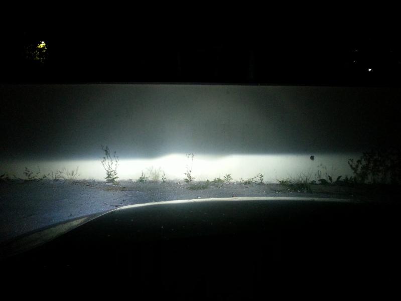

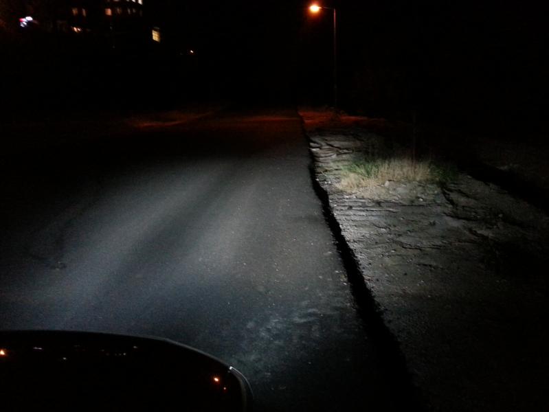

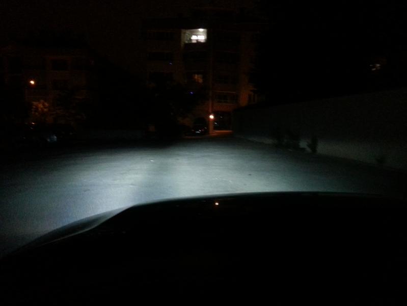

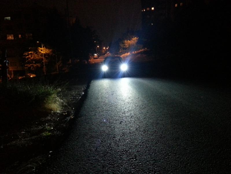

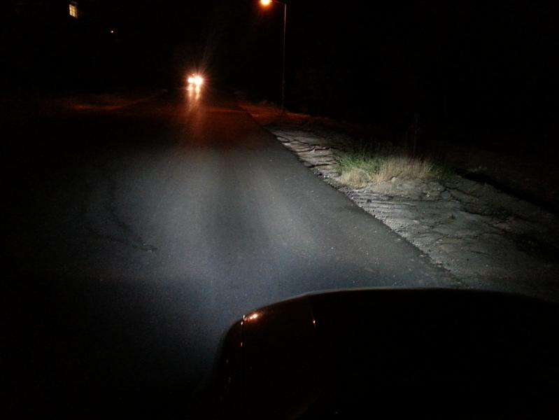

Zeki Dinç 12 Temmuz 2013 Paylaş 12 Temmuz 2013 (düzenlendi) Tekrar merhaba arkadaşlar forumdan öğrendiğim şekilde far ayarını yapmaya çalıştım. Yukarı aşağı ayarda sorun çıkmadı ama iç dış yani yatay ayarda sıkıntı yaşadım. Daha doğrusu ayar vidasını çevirmeme rağmen ayarda bir farklılık olmadı. Bende aracın içinden dışından sağ ve solundan iki direk arası mesafeden fotolarını çekerek koydum. Bilmiyorum bu şekildeki fotolarla aracın aydınlatması hakkında bir kanaat bildirebilirmisiniz.İki far arasında sol farın sağ tarafında aracın önünden farın ışıttığı en uzak mesafeye kadar bir koridor şeklinde hafif gölge bir alan kalıyor. Fotoğraflarda da dikkatli bakıldığında görülüyor nedeni iç dış ayarının yapılamaması mıdır. 12 Temmuz 2013 tarihinde Zekeriya Dinç tarafından düzenlendi Yorum bağlantısı
Mehmet Ozyurek 12 Temmuz 2013 Paylaş 12 Temmuz 2013 Bence bu şekilde sorun çıkmaz... Kullanabilirsiniz.. Yolda dikkat ettiniz mi, ışık titriyor mu ? Yorum bağlantısı
Zeki Dinç 12 Temmuz 2013 Paylaş 12 Temmuz 2013 Işık titremiyorda sol farımı daha önceden temizletmek için açtırmıştım. Nasıl yaptılarsa tasta çok hafif titreme var. Birde sağ fardaki xenon ampul yanarken biraz geç ve ilk başta mor renkte yanıyor. Ayrıca philips marka h7 xenon kitler internette ganimet gibi varken yedek ampulune hiç bir yerde rastlamadım alan satan bilen varsa bilgi verirse memnun kalırım. Yorum bağlantısı
Selçuk Keleş 13 Temmuz 2013 Paylaş 13 Temmuz 2013 Tekrar merhaba arkadaşlar forumdan öğrendiğim şekilde far ayarını yapmaya çalıştım. Yukarı aşağı ayarda sorun çıkmadı ama iç dış yani yatay ayarda sıkıntı yaşadım. Daha doğrusu ayar vidasını çevirmeme rağmen ayarda bir farklılık olmadı. Bende aracın içinden dışından sağ ve solundan iki direk arası mesafeden fotolarını çekerek koydum. Bilmiyorum bu şekildeki fotolarla aracın aydınlatması hakkında bir kanaat bildirebilirmisiniz.İki far arasında sol farın sağ tarafında aracın önünden farın ışıttığı en uzak mesafeye kadar bir koridor şeklinde hafif gölge bir alan kalıyor. Fotoğraflarda da dikkatli bakıldığında görülüyor nedeni iç dış ayarının yapılamaması mıdır.Farlar fazla aşağıda kalmış, menzili düşük. İçerideki seviye ayarının 0 konumunda olduğuna emin olun.Ayrıca sağ far çok içeri bakıyor. Bunun düzeltilmesi lazım.Forumdaki seviye ayarı linkine göre mi ayar yapıldı ? http://www.geceucusu.com/topic/2417-far-seviyesi-nasil-ayarlanir/Uzunlamasına görünen koridor xenon ampulün çubuğunun gölgesi. Çubuğun aşağı gelecek şekilde merceğe takılması gerekirdi bu bazı halojen merceklerde oluşan bir sorundur. Yorum bağlantısı
Zeki Dinç 13 Temmuz 2013 Paylaş 13 Temmuz 2013 Farlar fazla aşağıda kalmış, menzili düşük. İçerideki seviye ayarının 0 konumunda olduğuna emin olun.Ayrıca sağ far çok içeri bakıyor. Bunun düzeltilmesi lazım.Forumdaki seviye ayarı linkine göre mi ayar yapıldı ? http://www.geceucusu...asil-ayarlanir/Uzunlamasına görünen koridor xenon ampulün çubuğunun gölgesi. Çubuğun aşağı gelecek şekilde merceğe takılması gerekirdi bu bazı halojen merceklerde oluşan bir sorundur.http://www.geceucusu.com/topic/2417-far-seviyesi-nasil-ayarlanir/Bu linkte yönteme göre ayar yapmaya çalıştım. Ancak içe dışa ayarı yapamadım sanırım ayar vidasında bir sıkıntı var vida dönüyor ama etki etmiyor. Araç dışından çektiğim son fotolar iki direr uzaklığı arasında çekildi. yol hafif arabanın ön tarafına doğru eğimli, İki direk arası 50 metredir. Ben baştaki derek önünden çektim. Kısa farlar kaç metreye kadar aydınlatması gerekiyor. Ayrıca benim arabamda spor helezon yaylar olduğundan orjinalinden yaklaşık 4cm kadar daha yere yakın, bu farktörü yukarıdaki metotla ayar yaparken dikkate alma gerekir mi? yukarıdaki metotda nasıl bir değişiklik yapmak gerekir.Xenon ampulun çubuğunun aşağıda olup olmadığını hatırlamıyorum çünkü h7 ampul olduğu için far tasındaki duy'a denk geldiği şekilde takmıştım. Ama nedense sol tarafta var sağ tarafta aynı sorun yok.Philips h7 xenon ampulü piyasada bulabilirmiyim? Yorum bağlantısı
Oktay Toker 13 Temmuz 2013 Paylaş 13 Temmuz 2013 Ebay linklerine bakmalısın.Harici olarak ampul satışı bu markalarda Tr çapında bulman oldukca zor.Mercek reflektöründe kir leke var ise buda bu sorunu yaptırabilir.Selçuk ustamın linkini verdiği ayarı yapabilirsen bahsettiğin araç yüksekliği değişikliğinide zaten ayara dahil etmiş olursun. Yorum bağlantısı
Mehmet Ozyurek 13 Temmuz 2013 Paylaş 13 Temmuz 2013 Sağ sol ayar pimleri yerinden mi çıktı acaba diye sallanıp sallanmadığını sormuştum... Sallanmadığına göre çıkmamış, demekki dişli sıyırdı ama sağ sol ayarı bence normal.. Yorum bağlantısı
