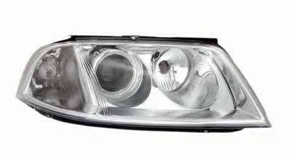

Mahmut Koç 16 Mart 2015 Paylaş 16 Mart 2015 Arkadaslar merhaba daha önce golf 4 aracima bi xenon mercek montaji yapmistim sizlerden bilgi alarak aracimi cok uzulerek sattim uzerinde farlarimda gitti tabi;( simdi b5.5 passat aldim orjinal mercekli olan farlarina bi xenon mercek takmayi dusunuyorum.Orjinal mercegi cikarip hic bir kesme bicme olmadan takabilecegim yerine tam uyabilecek bi xenon mercek hangisidir yardim ederseniz sevirim. Yorum bağlantısı
Misafir 16 Mart 2015 Paylaş 16 Mart 2015 B5.5 farlar hella H7 mercek kullanır. İsterseniz elimde bir çift far mevcut. Merceği değişti. Aracın sahibi aracı satınca farları boşa çıkmıştı. H7 xenon ampül ile veya d2s ampül ile kullanabilirsiniz. Çiftini 350 tl gibi bir rakam düşünüyoruz. Yorum bağlantısı

Mahmut Koç 16 Mart 2015 Paylaş 16 Mart 2015 Fiyati cok uygun ama araci almak bakimlarini yaptirmak falan bayagi bi para harcadim elimde yedek d2s ampullerim var aracin fari hella marka biraz islenmeyle birlikte sari ampulleride eklersek cok kotu bi goruntuyle karsi karsiyayim:) benim isimi iki tane mercek gorur eski tip hella ds2 uzerindeki h7 mercegin yerine tam otururmu olursa mercekleri alip montjini yaparim ben Yorum bağlantısı
Misafir 16 Mart 2015 Paylaş 16 Mart 2015 Eski tip hella bi xenon merceği cuk diye oturuyor, birtek farı açarken saç baş yolacaksın o kadar Yorum bağlantısı

Ahmet Furkan 4 Ocak 2016 Paylaş 4 Ocak 2016 Arkadaşlar öncelikle herkese merhaba forumda yeniyim herkese iyi forumlar.. 2005 passat 3bg yani b5.5 araç sahibiyim aracımda mercekli halojen H7 ler var uzunlar ise ayrı mercekten yanmıyo ve aydıntlaması çok kötü bununla ilgili bir kaç sorum olucak müsade ederseniz , bi kaç gün önce aksesuarcıya sorduğumda 450 liraya mtec taktığımızda çok güzel aydınlatır demişti pek inanamadım çünkü çevremde aynı araca sahip insalar kullandılar pek memnun olmadıklarını söylediler , bende internette araştırmalarım sonucu merceklerimin xenon a uyumlu olmadığını xenon kit takıldığı taktirde merceklerin kararacağını öğrendim bu yüzden aksesuarcı yada elektrikçilere pek güvenmiyorum kendi çabalarımla hella yada çıkma mercek kullanarak yapılan işleri gördüm gayet iyi aydınlatmaları vardı bende geceleri körleme gitmekten bıkmış biriyim ihtiyacım olanları temin edebileceğim yerleri söylerseniz sevinirim sadece mercek değiştirerek xenon uyumlu mercekle ve xenon kit kullanarak kısa farlarım iyi aydınlatırmı ? dahada ilersine gitmek istersem audi a6 bmw gibi araçların şimşek gibi selektörleri var onlar gibi aydınlatma sağlayıp selektör atabilirmiyim bunun için neler gerekli ? yapım aşaması ne kadar sürer sağlıklı olurmu ? maliyeti ne kadar olur ? ve benim için en önemlisi geceleri gündüz yapacak bir çift fara sahip olurmuyum Birde kusura bakmayın bu işten pek anlamıyorum yanlış yerler vardır mutlaka affınıza sığınıyorum Farlarımın resmini eklemişimdir umarım Şimdiden değerli bilgilerini benimle paylaşan herkese teşekkür ederim Yorum bağlantısı
Misafir 5 Ocak 2016 Paylaş 5 Ocak 2016 Ahmet hoşgeldin. Farların içerisinde Hella projektör var. Ve yine Hella bi-xenon projektör birebir oluyor bunun yerine. Farları açabilirsen gerisi kolay, bir alternatif daha var. Aynı fatı yıllar önce bi-xenon projektöre çevirdim bi abimizin. Aracını satınca farları kaldı elinde. Onunla görüşeyim, seni üzmeden onu üzmeden uygun bir rakam çıkarsa o farları alır kullanırsın Yorum bağlantısı

Ahmet Furkan 5 Ocak 2016 Paylaş 5 Ocak 2016 11 saat önce, Selçuk Keleş yazdı: Eski konuyla birleştirildi. Orjinal halojen merceğe xenon kit takılınca aydınlatma bir miktar iyileşir ancak yine göz kamaşmasına neden olur, merceklerin kararmasına da neden olabilir. Düzgün sonuç alabilmek için farın açılıp merceklerin değişmesi gerekir, işçilikle birlikte en az 600-800 lira gibi bir masraf çıkar. Bu haliyle muayeneden de geçemezsiniz, otomatik seviye ve yıkama sistemi olmadığı için. Yukarıda bir çok örnek bulunmakta, bunları inceleyin. @Misafir farın zor açıldığını söylemiş, işçilik önem kazanıyor Yorum bağlantısı

Fatih Özbaş1679652583 6 Ocak 2016 Paylaş 6 Ocak 2016 (düzenlendi) 14 saat önce, AHMET FURKAN yazdı: elektirikçi halledebilirmi bu dediğimiz işleri çıkma bi mercek alsam mercekten selektör atabilirmyiim bu özellikliği nası ekliyebilirim şuanda Kısalar ayrı Uzunlar ayrı birde çıkma mercek aldığımda sıkıntılı olup olmadığını nasıl anlarım sizin ihtiyacınız olan 1 çift yeni nesil hella bi-xenon mercek + ampul tutucular + D2S G4 xenon kit ve 4300ampuller. bunları temin ettikten sonra farınızı ısı tabancasıyla açıp, eski merceklerinizi vidalarından söküp, yeni mercekler için sacdan ayak yapıp yerine yeni mercekleri oturtmanız gerekiyor. tabiki işe başlamadan önce kesilme çizgilerini boş duvarda işaretlemelisiniz. çıkma merceğin temiz olup olmadığını arkasından lensine bakarak anlayabilirsiniz, karama, islenme yoksa temizdir, iş görür. bi xenon mercekse bobinden voltaj verip perdenin çalışıp çalışmadığını da test edebilirsiniz... forumda usta tavsiyesi yapamıyoruz malesef. kolay gelsin. 6 Ocak 2016 tarihinde Fatih Özbaş tarafından düzenlendi 1 Yorum bağlantısı

Ahmet Furkan 7 Ocak 2016 Paylaş 7 Ocak 2016 19 saat önce, Fatih Özbaş yazdı: sizin ihtiyacınız olan 1 çift yeni nesil hella bi-xenon mercek + ampul tutucular + D2S G4 xenon kit ve 4300ampuller. bunları temin ettikten sonra farınızı ısı tabancasıyla açıp, eski merceklerinizi vidalarından söküp, yeni mercekler için sacdan ayak yapıp yerine yeni mercekleri oturtmanız gerekiyor. tabiki işe başlamadan önce kesilme çizgilerini boş duvarda işaretlemelisiniz. çıkma merceğin temiz olup olmadığını arkasından lensine bakarak anlayabilirsiniz, karama, islenme yoksa temizdir, iş görür. bi xenon mercekse bobinden voltaj verip perdenin çalışıp çalışmadığını da test edebilirsiniz... forumda usta tavsiyesi yapamıyoruz malesef. kolay gelsin. Hocam bidaha yazıyımda 1 çift yeni nesil hella bi-xenon merceği çıkmamı bulmam lazım yoksa sıfırını nerden temin edebilirim ? ampul tutucular bunları temin edebilirim gibime geliyo D2S G4 xenon kit ve 4300ampuller bu malzemede aksesuarcılarda olur diye tahmin ediyorum bunları bi şekilde temin ettikten sonra kısa uzun mercekten selektör atabilrmiyim ? ve aydınlatmam ne kadar iyileşir şimdiden teşekkür ederim 15 saat önce, Selçuk Keleş yazdı: Elektrikçi yapamaz, sanayide far ustası bulmanız lazım önce. teşekkür ederim bu bilgi için elektrikçnin yaparım abi ben olayına uyandırdığınız için Yorum bağlantısı
Deniz Taran 7 Ocak 2016 Paylaş 7 Ocak 2016 29 dakika önce, AHMET FURKAN yazdı: Hocam bidaha yazıyımda 1 çift yeni nesil hella bi-xenon merceği çıkmamı bulmam lazım yoksa sıfırını nerden temin edebilirim ? ampul tutucular bunları temin edebilirim gibime geliyo D2S G4 xenon kit ve 4300ampuller bu malzemede aksesuarcılarda olur diye tahmin ediyorum bunları bi şekilde temin ettikten sonra kısa uzun mercekten selektör atabilrmiyim ? ve aydınlatmam ne kadar iyileşir şimdiden teşekkür ederim teşekkür ederim bu bilgi için elektrikçnin yaparım abi ben olayına uyandırdığınız için Helle mercek bulduğunuz yerde ampul tutucuyuda temin edebilirsiniz muhtemelen vardır elinde satıcının. D2s balastı forumda satan birileri vardı ikinci el ilanlar kısmına bakabilirsiniz. Ampul ise sahibinden.com da yeteri kadar mevcut. Montaj kısmı eğer eliniz yatkın ve gerekli alet edavatınız varsa kendinizde yapabilirsiniz. Youtube'da yeteri kadar monta videosu mevcut. Şayet ben yapamam derseniz google aracılığıyla montaj yapacak ustaları bulabilirsiniz. 1 Yorum bağlantısı
