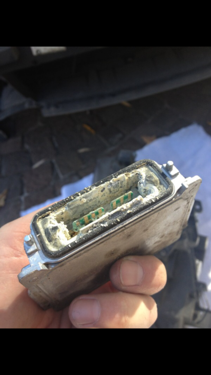

Sırrı Polat 14 Haziran 2016 Paylaş 14 Haziran 2016 3 saat önce, Oktay Toker yazdı: Eline sağlık.İyi günlerde kullan. Bu balastlarda kronik sağ alttaki entegreye ulaşan bakır yol üzerinde 2 tane sigorta mevcut bunlar sorun yapabiliyor.Yoksa yurt dışıda dahil hiç bir yorumda yandığını,su aldığını okumadım.Sırf bu sigorta dirençlerden dolayı ben bu balasttan sogumuştum ama bunun haricinde oldukça kaliteli ürün. Valla oktay abi iyi izole edilmez ise soket aralığından değil su , hamam böceği bile girer 1 Yorum bağlantısı

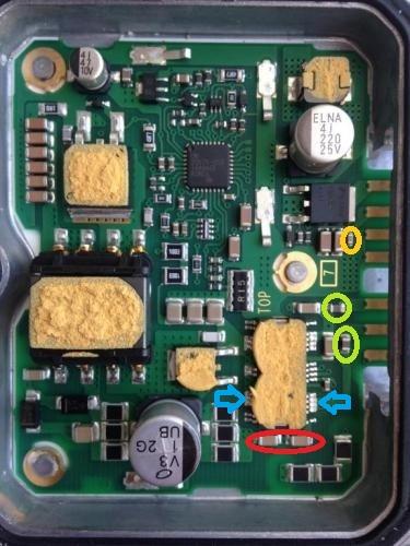

Mustafa Arıkan 14 Haziran 2016 Paylaş 14 Haziran 2016 Oktay hocam, zahmet vereceğim ama bahsettiğiniz sigortalar hangisi? Fotoda işaretlemeniz mümkünmü? Sırrı hocam ben orayı öyle bir izole ettim ki değil su veya sıvı girmesi, suyun 100mt altında çalışır 1 Yorum bağlantısı

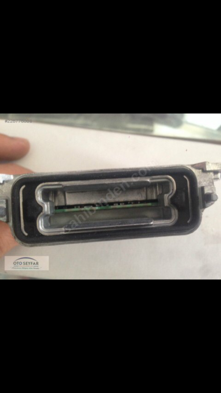

Sırrı Polat 14 Haziran 2016 Paylaş 14 Haziran 2016 3 dakika önce, Mustafa Arıkan yazdı: Sırrı hocam problemim sıvı teması değil. Bundan adım kadar eminim. Hem balastın konumu hemde yaptığım izole ile de mümkün değil. O yüzden Oktay beyin dediği şekilde olaya odaklanmayı düşünüyorum. Boşa kürek çekmek istemiyorum. Ben sizin probleminiz ile ilgili yazmadım , sanırım siz zaten balast değiştirerek probleminizi çözdünüz , ben genel olarak sıvı temasının imkansız olmadığını hele bu balastın soketinin aralığı dikkate alınırsa diğer birçok balasta nazaran sıvı teması nedeniyle arızalanmasının daha olası olduğunu anlatmak istedim. yoksa size daha önce de yazmıştım bu balastlarda ampül soket kablosunun dışındaki metal örgü herhangi bir sebeple + uçla kısa devre yaptığında balastın bir şekilde kendisini devre dışı bırakıyor , bu işlemi de muhtemelen de oktay ustanın belirttiği sigortalar yapıyordur. Yorum bağlantısı
Mustafa Arıkan 14 Haziran 2016 Paylaş 14 Haziran 2016 Oktay hocam bahsettiğin entegrenin altındaki dirençler 10 veya 12M ohm olması gerekirken şu an kısa devreler. Sanırım onları değiştirince problem düzelecek. Çok teşekkür ederim. Yorum bağlantısı

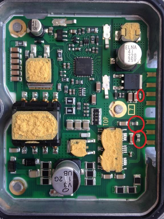

Oktay Toker 15 Haziran 2016 Paylaş 15 Haziran 2016 (düzenlendi) 6 saat önce, Sırrı Polat yazdı: Valla oktay abi iyi izole edilmez ise soket aralığından değil su , hamam böceği bile girer İzole kelimesine her şekilde katılıyorum. Orijinal farlarda kullanımdaki yerleşimi ve bir kaç kez de aynı orijinal yere montajı yapma fırsatıda buldum ve mantığı yerleşimi gereği o resimdeki gibi bir oksitlenme su alma olayı bence kesinlikle farın yarısı suda kalmadığı sürece mümkün değil diye düşünüyorum.Olması için ciddi şekilde nemli ortamda olması gerekiyor ki öylede olsa o resimdeki gibi olmasın bekleyemiyorum.O balast ya açık havada kalmış yada yerine vidalanmadan kullanılmış diyesim çok kuvvetli ihtimal.Olmaz diye net konuşmakta yanlış. Aslında direnç değiller sigortadır.Bu balastta beni sogutan gereksiz bir işlem olduğunu düşünerek,mantıkta koruma amaçlı olsada yanlış bir parça ve bence fabrikasyon bir kusur.Ne eski nesillerde nede yeni nesillerde açtığım inceleme fırsatı bulduklarımda bu sigora yok.Onun yerine akım yada yüksek voltaj koruma diodu var.Bence daha iyi bir mantığa göre diod yerinde oluyor. Bunlar sağlam ise oradaki kondansatörleri ölçersen ve çok düşük yani en fazla 30ohm civarında ve altında deger okursan o entegre bozulmuş demektir. Bu balastı takarken soketteki karta oturan o pinleri mutlaka cımbız ile kısarak takınız.Bollaştı ise ark yaparak buna sebebiyette verebilir. Bahsettiğin o alt sağdaki siyah 3 lü olanlar ise ve o dirençlerin görevi başka ve normal degerdeler oynama. Küçük daire içindeki ni ise yedek bilği olarak verdim.Atması pek ihtimal değil fakat ampule çıkış voltajı koruma sigortası.bu kısımdada o mosfet arıza yapabilir. 15 Haziran 2016 tarihinde Oktay Toker tarafından düzenlendi Yorum bağlantısı

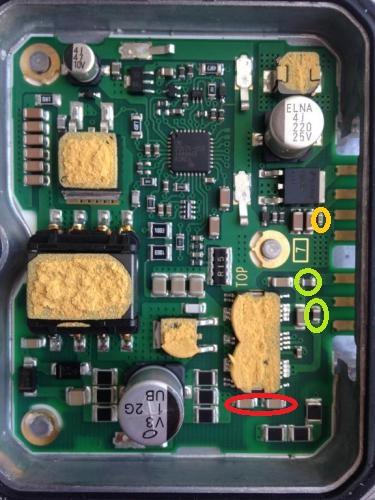

Mustafa Arıkan 15 Haziran 2016 Paylaş 15 Haziran 2016 (düzenlendi) Oktay hocam elimde sağlam balastta olduğu için kıyaslama şansım oluyor değerleri. Yeşil ile işaretlediğim sigortalar sağlam yani kısa devre gösteriyor. Kondansatörler de sağlam problem yok. Sarı ile işaretlediğim sizin ampul çıkış sigortası dediğiniz eleman her iki balastta 75K ve 85K değer ölçüyorum. Sigorta değil mi acaba o eleman? Asıl sorun ise aşağıda kırmızı işaretlediğim dirençler. Sağlam olan balastta 12M ohm ölçüyorum her ikisini de. Bozuk olanda ise biri kısa devre, diğeri ise 0.2M ohm değerde. Diğer elemanlardan çoğunu ölçüp karşılaştırdım. Sağlam olan ile bozuk olan arasında kayda değer fark olan eleman yok. Sadece bahsettiğim o iki direnç hariç. Şu durumda yorumun ne olur? Düzeltme yapayım. Fotoda mavi oklar ile gösterdiğim pinler arası sağlam olan balastta yüksek omaj gösterirken, bozuk balastta kısa devre olmuş durumda. Yani o entegre bozuk. Sanırım bulmak imkansız mı? Bulunabilir mi? 15 Haziran 2016 tarihinde Mustafa Arıkan tarafından düzenlendi Yorum bağlantısı
Oktay Toker 15 Haziran 2016 Paylaş 15 Haziran 2016 Kırmızı daire içine aldıkların direnç değil kondansatör.Entegredeki o kondansatör uçlarına denk gelen bacak degerlerini ölçmüş oluyorsun. Sarı ile işaretli olanı ben sigorta olarak hatırlıyorum,yanlış bilğiye girdi ise kusuruma bakma. Sağlamda da aynı değer var ise kondansatör olma ihtimali yüksek. Zaten cevabını vermişsin.Mavi ile işaretli dediğin bacaklar kısa devre ise benimde mesajımda o sigortalar saglam ise entegre bozuktur demiş olduğum gibi sorunun tespitini yapmışsın.O entegreden bulma şansın oldukça düşük.Sırrı'nın paylaştığı resimdeki gibi bir balast bulup egerki entegresinin bacakları oksitten çürümemiş ise ancak bu şekilde tamiri olabilir.Yada google amcada aratırsan belki satışı vardır fakat taneli satış varmıdır şansa. Yorum bağlantısı
