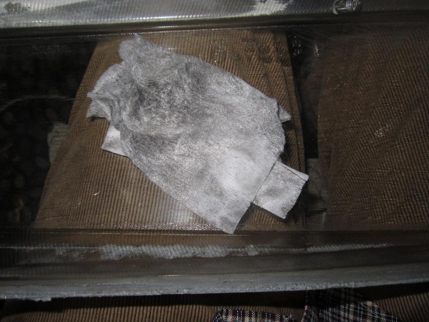

Oktay Toker 27 Mayıs 2018 Paylaş 27 Mayıs 2018 (düzenlendi) Sizin bahsettiğiniz pus ile benim bahsettiğim pus aynı ise ıslak mendil ile silince aynen resimdeki gibi oluyor.Ben açtığım en yeni tarihli farlarda bile bu puslanma tabakası siliyorum.Yada ısıya dayalı islenme ile oluşan puslu görünüm diyeyim. Siz başka bir puslu zeminden bahsediyorsanız ona sizin yürüttüğünüz fikire dayamakta emin olmamakla beraber bence biraz zor olabilir. 27 Mayıs 2018 tarihinde Oktay Toker tarafından düzenlendi 1 Yorum bağlantısı

Mustafa Arıkan 30 Mayıs 2018 Paylaş 30 Mayıs 2018 Bendeki is gibi bir şey değildi. Beze gelmiyordu. Camın iç kısmında baya bildiğiniz matlık vardı. Ve bu matlık sonradan oluştu. Silikon olarak Sista kullanmıştım. PlastX ile temizleyince matlık gitti pırıl pırıl oldu tekrar. 1 Yorum bağlantısı
