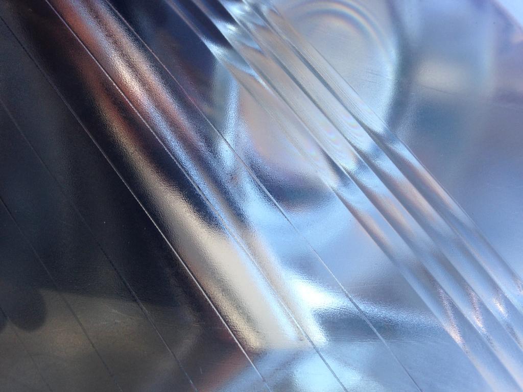

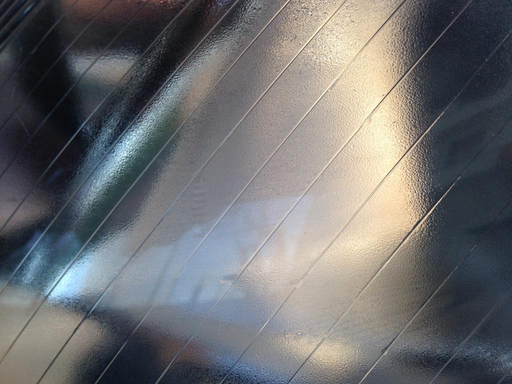

Mustafa Arıkan 17 Nisan 2016 Paylaş 17 Nisan 2016 Aksilikler peşimi bırakmıyor Balast yaktık şimdi de bu çıktı. Farı kapatırken sista siyah silikon kullandım. (Solventsiz) Yapıştırdıktan sonra farlar 2 gün dinlendi. Bu sürede far içinde kullandığım ısı büzüşmeli makaronların üzerine silikon buharı oluşmuş. Elimi dokunduğumda yapış yapış oluyor. Neyse önemli değil dedim. Reflektör ve cama baktım herhangi bir şey yok. Far 2 gündür aracın üzerinde. Havalarda sıcak şu aralar. Sabah baktığımda gördümki silikon buharı camın içine yapışmış. Aynı su buharı gibi bir görüntüsü var. Ama su buharı değil eminim. Aynı silikonla daha önce de far topladım. Aylarca kullandım bir problem yaşamamıştım. Daha önce başına gelen var mı? İşin kötü yanı farı açsam bile temizlemesi zor. Fikri olan var mı acaba? Yorum bağlantısı
Mustafa Arıkan 18 Nisan 2016 Paylaş 18 Nisan 2016 Dünden beri farı havalandırdım. Gece sabaha kadar baya azalmıştı. Gündüzde güneşte yattı baya araç. Buhar kaybolmuş. Umarım tekrar etmez. Zira çok sinir bozucu. 1 Yorum bağlantısı
Selçuk Keleş 19 Nisan 2016 Paylaş 19 Nisan 2016 Geç okudum ben de havalandırmanı önerecektim. Geçmiş olsun. Yorum bağlantısı
Mustafa Arıkan 19 Nisan 2016 Paylaş 19 Nisan 2016 Evet Selçuk hocam havalandırınca düzeldi ama inşallah tekrar etmez. Yorum bağlantısı

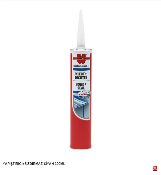

Hazar Erulusoy 14 Mart 2017 Paylaş 14 Mart 2017 Merhabalar. Yapıştırma için bir çok fikir söylenmiş kafam karıştı. Şİmdi Sista akvaryum mu? Mastik mi? Würth mü? Sıvı contamı? Solventsiz kısmı tamam derken Cem Doğu arkadaşımız sıkıntı yaşamış. Güncel olarak tavsiyeniz nedir? Yorum bağlantısı
Oktay Toker 14 Mart 2017 Paylaş 14 Mart 2017 Mantık olarak orijinal fabrikasyon tarz bir işlem olmayacağı için adını saydığınız her silikonda sıkıntı olmaz demek yada sıkıntı olur demek hatalı yorum olur.Farların cam oturan kanalı eski silikondan tem,Temizlenecek.sonra içeriginde solvent olmayan ve tercihende siyah olan bir silikon lakin yazdığınız markalar haricinde mastik ve sıvı conta olanlar hariç kullanılabilir.Cam kapatıldıktan sonra araç üzer,inde farların içi hava ile dolu olduğu için ilk başlarda kenarlarda faln bgulanma ve biraz nemlenmeye dayalı damlacıklar oluşacaktır,bunun önüne geçilemez.Far kendi hava kanalları ile bu içteki havayı kendisi ayarlayınca bu durum azalarak sonlanır.Bu arada arka kağaklar açılmamalı.açılırsa süreç tazelenerek devam eder. Her far için olumlu sonuç alınır diye bir kaide yok.Mercek montajı halojen far tasarımındaki ısı dagılımı hesaplaması ile yapılan hava kanallarının hava değişimi absort eden mantığını değiştirince bugulanma ve memlenme sürecide farklılık gösterir.İlave olarak haricen bırakılmış hava kanallarını açıp üzerine orijinal filtrelerini takmakta maalesef çözüm olmuyor çüzki hesaplanması zor olan bir işlem olması nedeniyle öylesine yapılmış olur. Bu işlemin günceli veya eski olmuyor.Tek yolu solventsiz suya dayanıklı tipte olan silikonlardır.Buda sista,würth veya d,ğer üst kalite silikonlar ile mümkün.İstediğiniz kadar en pahalı silikonu kullanın üstte yazdığım neden asla bugu olmaz demeye yetmiyor.Su alma diye bir şey zaten mantığına aykırı ve kırık olmadığı sürece o kırıgıda su girmediği sürece zaten yok.Aşırı nemle oluşan su damlaları nedeniyle oluşan ir su birikimi olabilir. 1 Yorum bağlantısı
