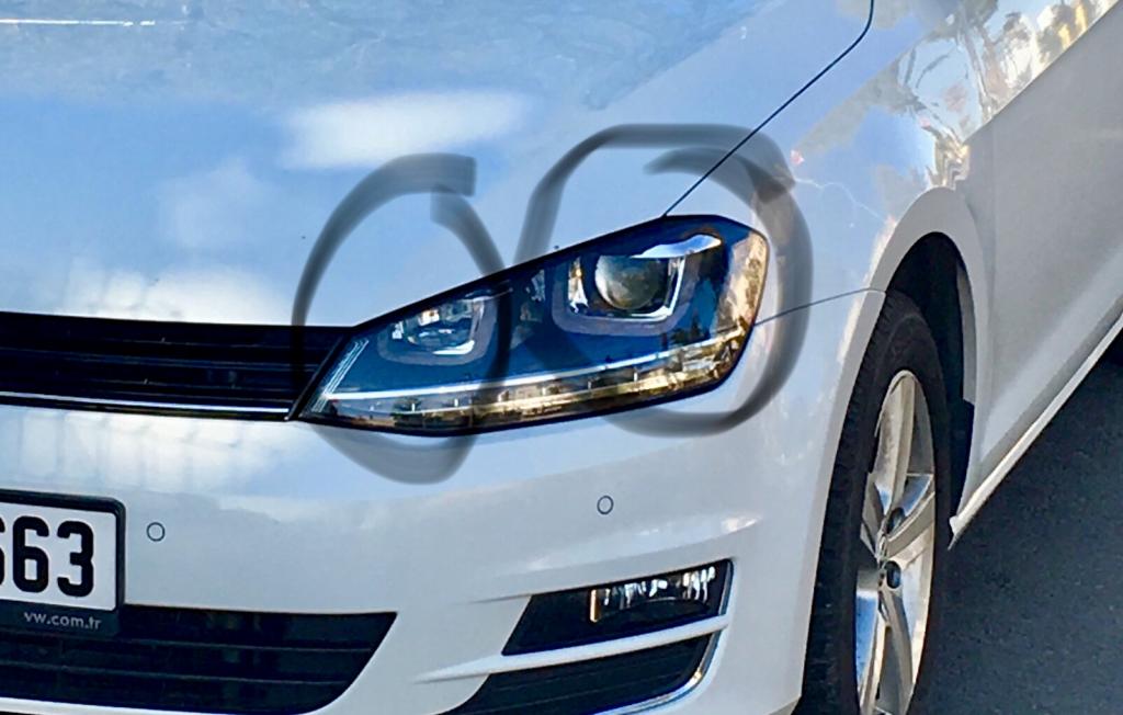

Adnan Çelik1679652695 1 Ocak 2018 Paylaş 1 Ocak 2018 Herkese merhabalar uzun çalışmalarım ve araştırmalarım sonucu elimde bulunan golf 7 taivan malı farıma mercek değişimi işine giriştim far camını açtım içindeki merceği çıkardım Bosch mercek Temin ettim ve montajını tamamladım şükür silikon çektim ve farların kurumasını bekliyorum yeni konu açmamak için buraya yazıyorum elim biraz yatkın olduğu için kendim giriştim gerçekten çok zor bu konuda uğraş veren ustalarıma da saygılar farımım fotoğrafını yükleyeceğim Kısalar mercek uzunlar reflektörlü idi ben bi xenonun merceğini açıp kapatabilmek için uzondan direk hat çektim elektrikten çok anlamadığım için tedirgin de oldum açıkcası bi olumsuzluk olur mu diye bu konuda tavsiyelerinizi bekliyorum ayrıca tüm bunları yaptım ama hala xenon konusuna karar veremedim orjinal yani oem bişeyler takmak istiyorum ama aracım orjinalinde halojen olduğu için elektrikçiler Arıza yakar beyni yakar falan dediler tedirgin oldum canbus lu Arıza yakmayan diye satılan kitler var ama bu kadar uğraştıktan sonra gerçekten iyiki uğraşmışım diyebileceğim bi xenon kit arıyorum bu konudaki tavsiyeleriniz benim için çok değerli herkese saygılar 1 Yorum bağlantısı

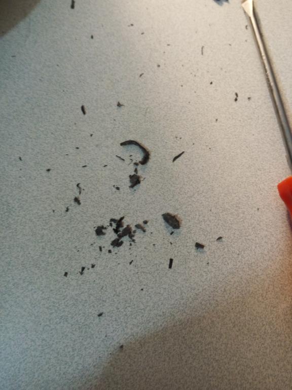

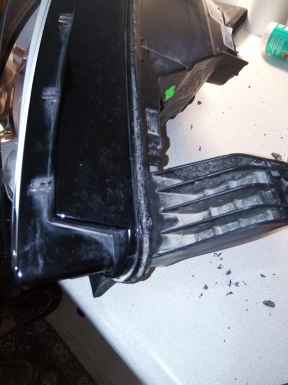

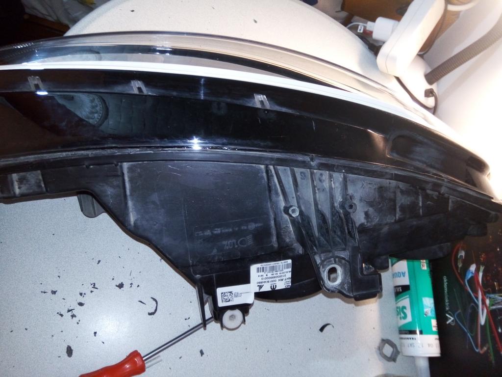

Harun Koçak1679652684 10 Şubat 2018 Paylaş 10 Şubat 2018 arkadaslar egea far camlarini isitmama rağmen gram açamadim sanki ici de alçi gibi bişi var yumuşamiyor kesinlikle.olan far kenarlarina oluyor.... acil bi fikir verin!!! içinden bu sekilde alci gibi bişi dokuluyor yumusamior mered. kenar plastikler eriyor yok yine olmuyor. Yorum bağlantısı
Mürsel Balci 11 Şubat 2018 Paylaş 11 Şubat 2018 Açılmayan fari uygun yerlerinden kesip açmaktan başka bir çaresi varmı bilmiyorum.ASUS_Z012D cihazımdan Tapatalk kullanılarak gönderildi Yorum bağlantısı
Oktay Toker 12 Şubat 2018 Paylaş 12 Şubat 2018 (düzenlendi) Isı tabancası ile ısıtarak adım adım tornavida ile silikonu camdan ayıracaksınız başka türlü açamazsınız.Far Bosch patentli lakin yapan magnet marelli veya Farba.Yumuşak silikonlu sadece Bosch kendi farlarında genelde kullanıyor.KEsmenizi tavsiye etmem. Sista akvaryum tavsiye ederim. 12 Şubat 2018 tarihinde Oktay Toker tarafından düzenlendi Yorum bağlantısı
