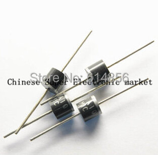

Fatih Özbaş1679652583 29 Temmuz 2016 Paylaş 29 Temmuz 2016 araya diyot atarak uzun - kısayı birleştirebilirsiniz... led olarak da Cree led ampullere bakın. arkası fanlı veya soğutuculu olanlar güzel. Yorum bağlantısı
Hasan Nazif Çetin 29 Temmuz 2016 Paylaş 29 Temmuz 2016 Diyot Derken Tam Olarak Ne Yapmm lazım nası bi diyot almam lazım nasıl bağlamam lazım teşekkürler Yorum bağlantısı
Fatih Özbaş1679652583 29 Temmuz 2016 Paylaş 29 Temmuz 2016 http://www.geceucusu.com/topic/5266-uzun-k%C4%B1sa-ampulleri-birle%C5%9Ftirmek/ http://g02.a.alicdn.com/kf/HTB11ZTlHVXXXXcRXpXXq6xXFXXXj/200-adet-10A10-10-Amp-1000-V-10A-1KV-Eksenel-Do%C4%9Frultucu-Diyot-22A.jpg Ayrıca bunu ilker beye de söyleyebilirsiniz. farları açınca o da diyot atıyor araya... Yorum bağlantısı
