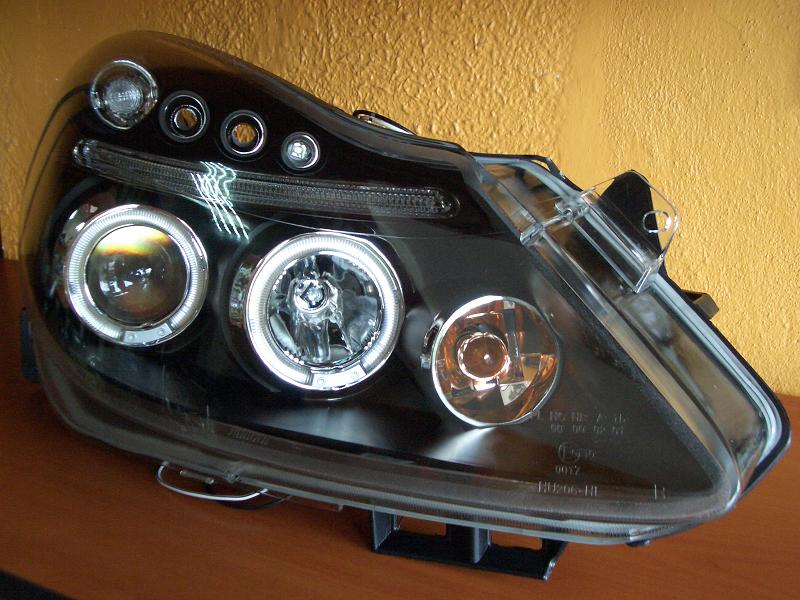

Yiğit Eroğlu 5 Ocak 2009 Paylaş 5 Ocak 2009 Corsa D aracıma Junyan Marka Far alacağım Xenon olarak ne önerirsiniz ???Herkese merhaba,Corsa D aracıma Junyan marka Angel Eyes far takımı alacağım ve bunu da Xenon’a dönüştürmek istiyorum. Hangi Xenon kitini önerirsiniz? Açıkçası farlarımı değiştirme sebebim görüntü olsun diye değil farların yetersizliğinden kaynaklanıyor. Eminim ki yüksek fiyatlar çok kaliteli xenonlar mevcuttur fakat fiyat performans oranı iyi olan ürünleri tavsiye ederseniz sevinirim.Siteden ve forumlardan okuduğum kadarı ile orijinal farları xenona dönüştürmek için kesip biçmek gerekiyor o yuzden açıkçası araca uygun olan junyan marka projektörlü farı alıp buna uygun xenon kit takmak istiyorum! ???Orijinal farda Kısalar H7 Uzunlar H1 iken bu junyan da ikisi de H1 bu sanıyorum bir fark yaratmıyor sadece soketler farklı?Bir internet sitesinden aldığım yazıyı da sizinle paylaşmak isterim:“Angel Sayısı:2 Kısa Ampul Tipi:H1 Uzun Ampul Tipi:H1 Far Zemin Rengi:Siyah Angel Işık Rengi:Beyaz3 Boyutlu dizaynıyla sportif,desensiz polikarbon camıyla yeni model görüntüsü kazandırır. Otonuzun orjinal far ölçülerinde üretilmiş angel farları eski farlarınızla değiştirmeniz yeterli. Başka hiçbir ek ürüne ihtiyacınız yok. Standart Halojen ampulleri ile birlikte gönderilmektedir. Farlara xenon kit montajı yaptıracak iseniz, oto yıkama esnasında tazyikli su vurdurmayınız. Buna rağmen farlarda kısmi buğu oluşursa, farların arkasındaki hava tahliye kanalları sayesinde buğu kendiliğinden geçecektirÖncesinde önden hasar almış ve tamir edilmiş araçlarda, farların bir kaportacıda alıştırılması gerekebilir. Orjinal far yükseklik motorunu devre dışı bırakmanız gerekebilir.Üretici Uyarısı:Xenon için uygun değildirXenon set takılması genel olarak garantiyi bozmamakla birlikte,su almaya karşı farları garanti kapsamından çıkaracaktır.Angel ledlerinin garantisi 1 Aydır. “Xenona neden uygun olmadığını anlayamadım? Buna xenon takarken yine kesip biçmek mi gerekecek? Çok soru sordum galiba şimdiden teşekkürler. Yorum bağlantısı
Ahmet Kasapoğlu 5 Ocak 2009 Paylaş 5 Ocak 2009 Xenon kit için uygun değil demelerindeki sebep sanıyorum xenon kit takarken kablonun geçmesi için arkadan açılan ufak delik yüzünden. Çünkü not olarak yazmışlar xenon kit takması garantiyi bozmaz fakat su alırsa bozulur diye. Ki düzgün takılırsa hiçbir problem olmaz buna emin olun.Öncelikle şunu belirtmek isterim. Bu farların mercekleri aşırı derecede kalitesiz oluyor. Yani aşağıda linkini verdiğim konudan takip edebilirsiniz. Bu farın aynı yapıda olan megane2 versiyonu için geçen hafta uğraş verdim. Merceklerini kaliteli olanlarla değiştirdik ve sonunda işe yarar bir hale geldi. Angel ledleri, devresi ne varsa bozulmuştu. Zaten yazmışlar angelların garantisi 1 aydır diye. Bir marka bir ürüne nasıl 1 ay garanti verebilir. Resmen 2 ay sonra kesinlikle bozucak demişler bunları göz önünde bulundurun almadan önce. Çünkü angel ledlerini her ay değiştimek size işkence olur. Mevcut farınıza mercek modifiyesi hem daha ucuza gelicektir. Hem emin olun çok çok daha kaliteli olucaktır.Her türlü konu için özelden ulaşabilirsiniz. Xenon kit dahil. Yorum bağlantısı
Selçuk Keleş 6 Ocak 2009 Paylaş 6 Ocak 2009 Corsa D aracıma Junyan Marka Far alacağım Xenon olarak ne önerirsiniz ???Herkese merhaba,Corsa D aracıma Junyan marka Angel Eyes far takımı alacağım ve bunu da Xenon’a dönüştürmek istiyorum. Hangi Xenon kitini önerirsiniz? Açıkçası farlarımı değiştirme sebebim görüntü olsun diye değil farların yetersizliğinden kaynaklanıyor. Eminim ki yüksek fiyatlar çok kaliteli xenonlar mevcuttur fakat fiyat performans oranı iyi olan ürünleri tavsiye ederseniz sevinirim.Siteden ve forumlardan okuduğum kadarı ile orijinal farları xenona dönüştürmek için kesip biçmek gerekiyor o yuzden açıkçası araca uygun olan junyan marka projektörlü farı alıp buna uygun xenon kit takmak istiyorum! ???Orijinal farda Kısalar H7 Uzunlar H1 iken bu junyan da ikisi de H1 bu sanıyorum bir fark yaratmıyor sadece soketler farklı?Bir internet sitesinden aldığım yazıyı da sizinle paylaşmak isterim:“Angel Sayısı:2 Kısa Ampul Tipi:H1 Uzun Ampul Tipi:H1 Far Zemin Rengi:Siyah Angel Işık Rengi:Beyaz3 Boyutlu dizaynıyla sportif,desensiz polikarbon camıyla yeni model görüntüsü kazandırır. Otonuzun orjinal far ölçülerinde üretilmiş angel farları eski farlarınızla değiştirmeniz yeterli. Başka hiçbir ek ürüne ihtiyacınız yok. Standart Halojen ampulleri ile birlikte gönderilmektedir. Farlara xenon kit montajı yaptıracak iseniz, oto yıkama esnasında tazyikli su vurdurmayınız. Buna rağmen farlarda kısmi buğu oluşursa, farların arkasındaki hava tahliye kanalları sayesinde buğu kendiliğinden geçecektirÖncesinde önden hasar almış ve tamir edilmiş araçlarda, farların bir kaportacıda alıştırılması gerekebilir. Orjinal far yükseklik motorunu devre dışı bırakmanız gerekebilir.Üretici Uyarısı:Xenon için uygun değildirXenon set takılması genel olarak garantiyi bozmamakla birlikte,su almaya karşı farları garanti kapsamından çıkaracaktır.Angel ledlerinin garantisi 1 Aydır. “Xenona neden uygun olmadığını anlayamadım? Buna xenon takarken yine kesip biçmek mi gerekecek? Çok soru sordum galiba şimdiden teşekkürler.Farların yetersizse daha kaliteli H7 ampul takarak aydınlatmanı güçlendirebilirsin. Orjinal farların bu piyasa işi farlardan çok çok daha kalitelidir. Angel farlarda genelde üzerinde xenon önerilmez yazar ancak herkes xenon kit takıyor, aydınlatması çok da düzgün olmuyor o da xenon zoruyla o kadar olabiliyor işte. Genelde herkes bu şekilde kullanıyor bir süre sonra rahatsız olmaya başlayıp mercek değişimi yollarını araştırmaya başlıyorlar. Yorum bağlantısı
Yiğit Eroğlu 6 Ocak 2009 Paylaş 6 Ocak 2009 Farların yetersizse daha kaliteli H7 ampul takarak aydınlatmanı güçlendirebilirsin. Orjinal farların bu piyasa işi farlardan çok çok daha kalitelidir. Angel farlarda genelde üzerinde xenon önerilmez yazar ancak herkes xenon kit takıyor, aydınlatması çok da düzgün olmuyor o da xenon zoruyla o kadar olabiliyor işte. Genelde herkes bu şekilde kullanıyor bir süre sonra rahatsız olmaya başlayıp mercek değişimi yollarını araştırmaya başlıyorlar.Haydaa o kadarda heves etmiştim angelli projektörlü junyana neyse, simdi benim için en mantıklısı sanıyorum kaliteli bir ampul alıp denemek olacak galibaAmpul olarak ne önerirsiniz? Kısa H7 uzun H1 benim için önemli olan görüsün iyileştirilmesi beyaz olmasına gerek yok hiç, okuduklarımdan anladığım kadarı ile sarı ışıkta görüş daha iyiymiş. Yorum bağlantısı

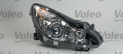

Selçuk Keleş 12 Mayıs 2009 Paylaş 12 Mayıs 2009 Orjinal görüntü için adaptif özellikli farı da kullanabilirsin, Valeo marka ve H7 merceklidir. Servis ya da parçacıdan fiyat almanda yarar var. Adaptif özelliğini büyük ihtimalle kullanamazsın ama sinyalden tetik alıp köşe farı olarak kullanma şansın var, hem de mercek montajı ile uğraşmamış olursun. Yorum bağlantısı
