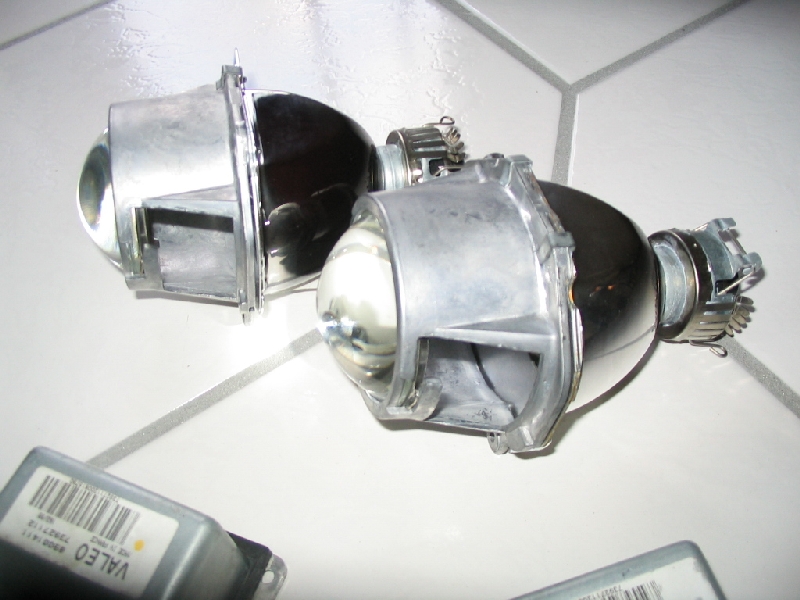

Barış Kürüm 27 Şubat 2009 Yazar Paylaş 27 Şubat 2009 son durum şudur;bir çift yan sanayi polieliptik (halk dili ile mercekli) far alındı ve bir tanesi çok zor bir şekilde açıldı (tecrübesizlikten), içindeki donanım söküldü.sonra alınan peugeot 407'den çıkma projektörlerin farın içinden çıkanlara göre devasa boyutlarda olduğu görüldü, hayal kırıklığı yaşandı...bu arada 407 projektörlerinin "deppo" marka yan sanayi farlardan çıkanlara göre sadece boyut olarak değil kalite olarakta "öte" olduğu da kayda geçildi...eğer o projektörler olabilseydi herhalde aydınlatma çok güzel olurdu...sonra tüm bu uğraşılar sonucunda söz konusu fiat marea satıldı ve başka bir fiat marea alındı...bunun farlarıda polieliptik ama çakma xenon takılmadı ve osram nigthbreaker takıldı...aydınlatma daha iyi olduğundan şimdilik devam ediliyor...taaa ki kaşıntı tutana kadar...işte böyle:) Yorum bağlantısı

Barış Kürüm 9 Mart 2009 Yazar Paylaş 9 Mart 2009 Valeo D2S mercek dene bence.tamam hocam onu da deneyelim, şimdiki proje de bu olsun:)sonuçları bildiririm... Yorum bağlantısı

Selçuk Keleş 21 Mayıs 2010 Paylaş 21 Mayıs 2010 Bi-xenon zor olsa da normal valeo xenon mercek sığdırılabilir sanıyorum. Yorum bağlantısı
Soner Kayahan 13 Mart 2012 Paylaş 13 Mart 2012 konunun üzerinden uzunca bir zaman geçmiş ancak marea farlarının içine sığabilecek bi-xenon projektör bulunabiliyor mu acaba? Yorum bağlantısı
Mahmut Akbulut 14 Mart 2012 Paylaş 14 Mart 2012 konunun üzerinden uzunca bir zaman geçmiş ancak marea farlarının içine sığabilecek bi-xenon projektör bulunabiliyor mu acaba?Yeni hella sığabilir farın iç kısmında yeterli boşluk var,toz kapağıda geriye doğru çıkıntılı.Mercek montajında ince işçilik gerekecek,lens in önündeki mercek kapağınında genişletilmesi lazım... 1 Yorum bağlantısı
Soner Kayahan 17 Mart 2012 Paylaş 17 Mart 2012 bir kodu veya ismi var mıdır bu yeni hella'nın?nasıl arayabilirim? Yorum bağlantısı
Selçuk Keleş 17 Mart 2012 Paylaş 17 Mart 2012 Bu far çok ince, bi-xenon mercek sığdırılabileceğini sanmıyorum. Bi-xenon olmayan megane çıkması valeo 'lar daha rahat uyabilir sanki. Yeni bir far seti alıp açıp üstünde çalışmakta yarar var, ölçüm yapmadan anlamak imkansız. Yorum bağlantısı
