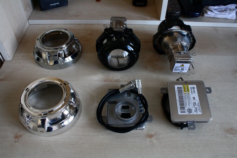

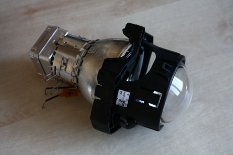

Oktay Toker 10 Temmuz 2016 Paylaş 10 Temmuz 2016 (düzenlendi) Antalya'dan bir arkadaşımız aracı için depo mercekli versiyon far almış ve bi-xenon mercek değişimi için Hella bi-xenon,Gen5 balast,d1s xenon takımı kullanılarak,elektirikçi arkadaşlarımızın kusuru ile yanan yükseklik motorlarıda orijinalleri alınarak yenilenerek Rabbimin izni ile geçtiğimiz aylarda bitirmek kısmet oldu.Az kaldı yine motorları bozuyorlardı sanırım son anda hatayı bulup düzelttiler. Yükseklik Motoru çalıştırmadan önce duvar resmi.Son duvar resmi gelmedi. Depo h7 mercek. Yanan yükseklik motorları ve yenileri. Çerçeve mercek çapında oynama yapmadım.Gayet yeterli idi. Balast kablosunu en uzunundan taktım. 10 Temmuz 2016 tarihinde Oktay Toker tarafından düzenlendi 3 Yorum bağlantısı
