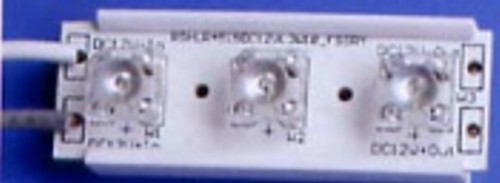

Selçuk Keleş 26 Ağustos 2007 Paylaş 26 Ağustos 2007 Burdaki gibi hazır modülleri uygulamak daha kolay ve pratik olabilir. C5W ampul yaklaşık 50 lümen ışık veriyor, bu modül ise toplamda 6 lümen verebiliyor. Mehmet senin kullandığın LED'lerin bir tanesi kaç lümen ışık verebiliyordu ? Örneğin, benim ön parklar yerine taktığım 3 LED gayet parlak görünmesine rağmen lümen olarak eski park ampulüm W5W'den daha az. (Parlaklıkla ışık gücü birbirinden farklı şeyler ...) Yorum bağlantısı
Sercan Keklik 26 Ağustos 2007 Yazar Paylaş 26 Ağustos 2007 Sercan Bey Merhaba,Benim plakaya uyguladığım sistemin aynısını hiç çekinmeden uygula derim.. Çünkü gerçek halinin o resimlerle alakası yok.. Ama bir türlü orjinal halini resime aktaramadım.. Biraz aydınlık olan yerler parlak, biraz karanlık olan yerler iyice karanlık görünüyor fotoğrafta.. Kapı lambalarındaki sorun senin de tahmin ettiğin gibi bence aşırı akım..Bence o lambaların içine de led yap ve minimum 80 bulabilirsen 120 derece açılı parlak ledlerden kullan..Ben bir kaç çeşit led ampul denedim.. Hiç birinden memnun kalmadım, bu sebeple oturup kendim yaptım.. Işık ya yetersiz oluyordu ya da bölgesel oluyordu.. Ben ledlere açı vererek montajını yaptım.. Arabanın içindeki her köşede aynı şiddetle ışığı almayı başardım.. Kapı aydınlatmalarını çok beğendim.. Ben uzun süredir araştırıyorum bir kaç çeşit lamba da aldım ama hiç birisi içime sinmediği için kapılara girmedim henüz..Gece Fotograf biraz problemli çekilir malesef.. Hobim fotografcılık oldugu için çok iyi bilirim gece problemlerini:)Şimdi öncelikle kapıları halletmeyi düşünüyorum çünkü aşırı akımdan bi aracı kurtarmak en mantıklısı gibi.. 80 derece ile 120 derece arasındaki farkı anlıyabilecegimiz bi resim baktım fakat sadece grafik olarak gördüm.. basit bi paintte çizilmiş resim ile 80-120 derece arasındaki farktan bahsedilmiş.. Birde bu high power ledler ile super flux ledler arasında performans bakımından fark ne derecede acaba?Bende sizin düşünceniz gibi ledleri lehimlerken özellikle sol ve sagdakileri hafif egim verek kullanılan mekana göre düzeltme saglamayı düşündüm O zaman şu vakit itibari ile yapıcagımız işlem belli sizin seçtiginiz yöntem fakat dedigim gibi led açısı ve led modeli konusunda yukarıda bahsettigim çelişkilerim mevcut.Kapı aydınlatmaları için Voltron (Selçuk Bey`e) Detaylı resimleri yollarım modifiyeler kısmına koyar sanırım anlatımıyla. Yorum bağlantısı
Sercan Keklik 26 Ağustos 2007 Yazar Paylaş 26 Ağustos 2007 Burdaki gibi hazır modülleri uygulamak daha kolay ve pratik olabilir. C5W ampul yaklaşık 50 lümen ışık veriyor, bu modül ise toplamda 6 lümen verebiliyor. Mehmet senin kullandığın LED'lerin bir tanesi kaç lümen ışık verebiliyordu ? Örneğin, benim ön parklar yerine taktığım 3 LED gayet parlak görünmesine rağmen lümen olarak eski park ampulüm W5W'den daha az. (Parlaklıkla ışık gücü birbirinden farklı şeyler ...)evet ben bunu hiç düşünmemiştim Mehmet Beyden cevap gelsin bakalım Bu arada Selçuk Bey beni düşündüren w5w sanırım onlar için uygun aydınlatma saglamam biraz zor olacak Yorum bağlantısı

Selçuk Keleş 27 Ağustos 2007 Paylaş 27 Ağustos 2007 Teşekkürler Cem..Anladığım kadarı ile açı genişledikçe lümen artıyor..Evet, candela belli bir yön için, lümen tüm yönler için ışık gücünü gösteriyor. Daha geniş açı daha fazla aydınlatma alanı demektir ki bu da lux ile ifade ediliyor.Hazır modülden de alma.. Lamba başına 4 ledi seri bağla ve direnç kullanma.. 6 led sığarsa 3'erli gruplar haline 6 led ve uygun direnç kullan, lambanın içini ne kadar doldurabilirsen o kadar güzel ışık alırsın..Hazırı varken ne uğraştırıyon, vatandaşa zorluk çıkarmasana , sercy sen benim dediğimi yap abicim hazırcı ol her zaman Yorum bağlantısı
Mehmet Ozyurek 27 Ağustos 2007 Paylaş 27 Ağustos 2007 Hazırı varken ne uğraştırıyon, vatandaşa zorluk çıkarmasana , sercy sen benim dediğimi yap abicim hazırcı ol her zaman Kapı lambalarının boyunu bilmiyoruz.. 3 led ortada küçücük kalabilir, kanımca.. Ben olsam bunu içini ledle doldururdum. Yorum bağlantısı

Mehmet Ozyurek 27 Ağustos 2007 Paylaş 27 Ağustos 2007 Bunun boyu 45 mm imiş.. Senin kap lambalarının boyu ne kadar.. ? Yorum bağlantısı
Sercan Keklik 27 Ağustos 2007 Yazar Paylaş 27 Ağustos 2007 bildigimiz c5w abi boyutu ne bilmiyorum söküp bakmak lazım Yorum bağlantısı
Mehmet Ozyurek 27 Ağustos 2007 Paylaş 27 Ağustos 2007 Bu ancak sığar.. o zaman.. Ama bence benimkilerden yap Tesisatı da bozmaz ampul gibi takar geçersin. Yorum bağlantısı
