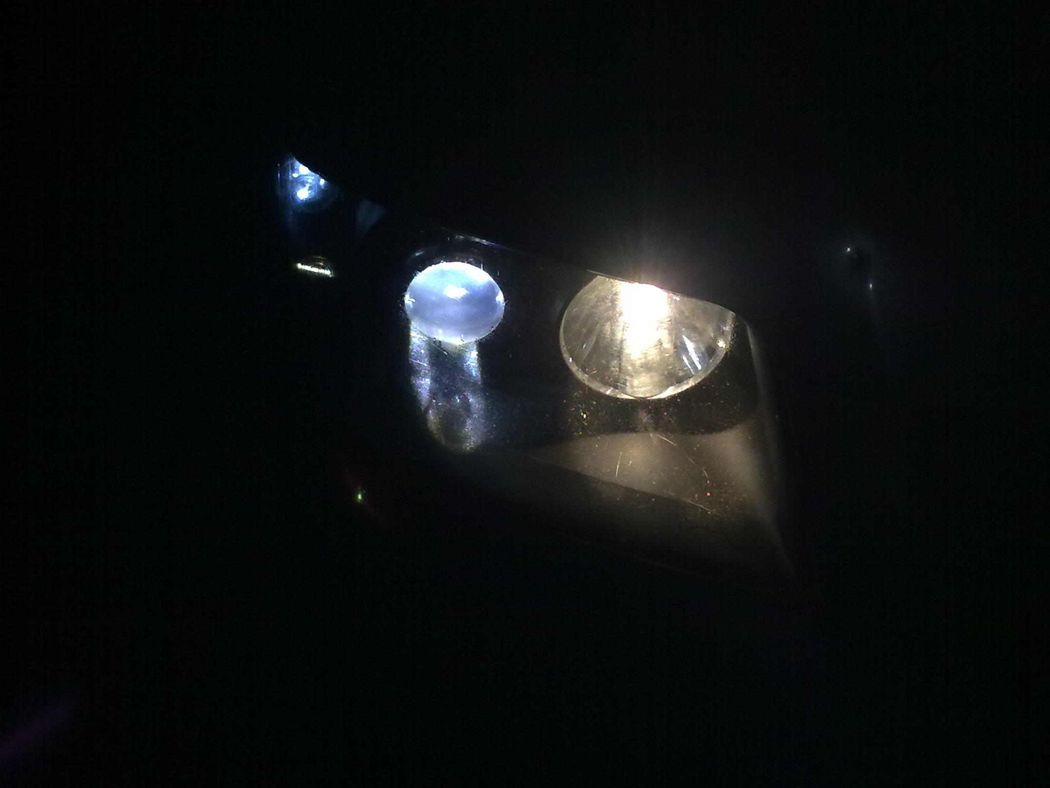

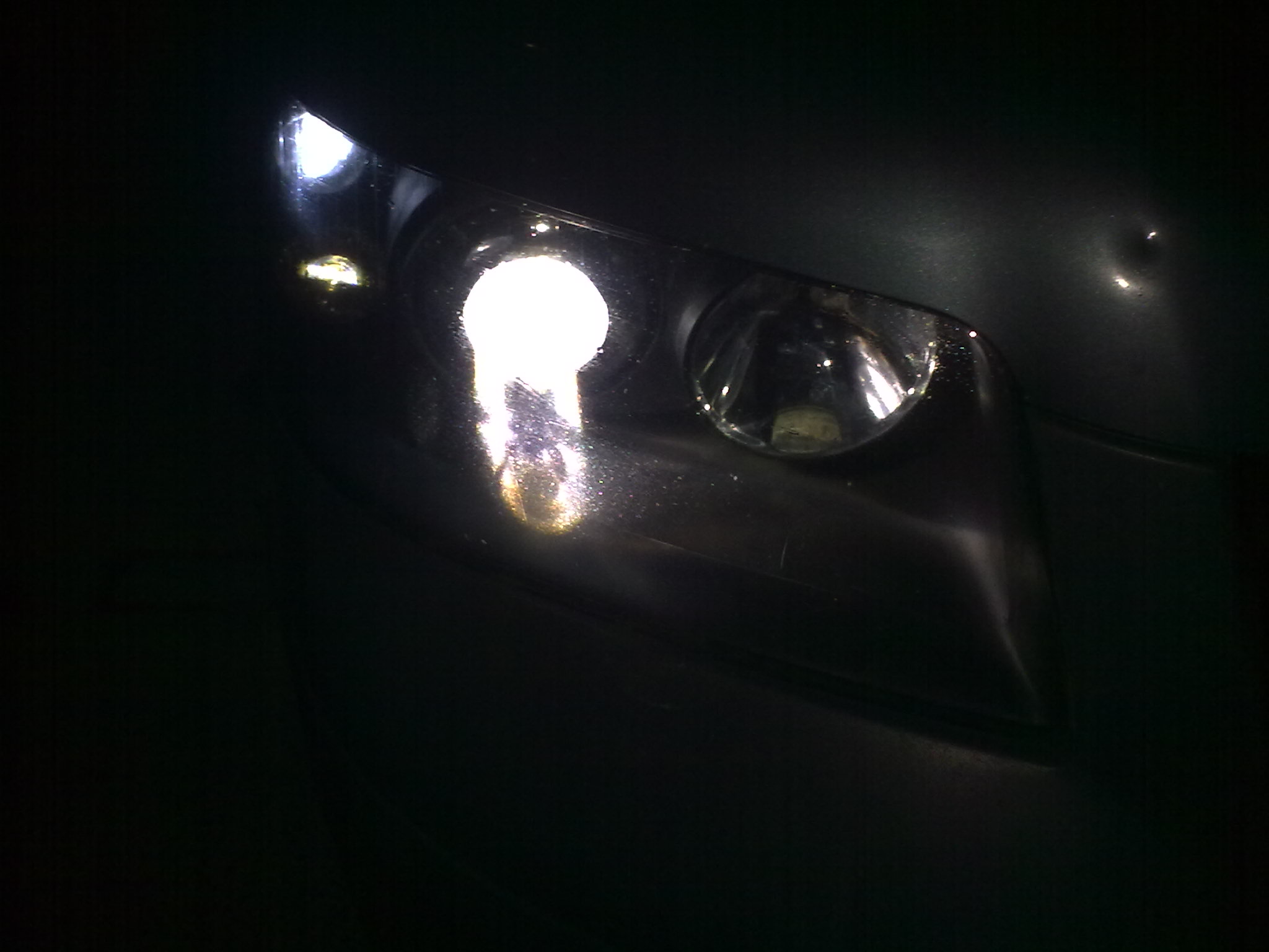

İbrahim Kınay 28 Mart 2010 Paylaş 28 Mart 2010 Transporter' in H4 tek hüzme olan farlarını çift hüzmeli Caravelle farına çevirdim.Buraya kadar herşey yeterince başarılı. Ancak fonksiyonel olarak bir sıkıntım var.Kısa : Xenon Problemsiz yanıyor,Selektör : Problemsiz yanıyor,Uzunlar : Kısa Xenonlar sönüyor, tek başına halojen iç hüzmeler yanıyor.Sıkıntı burada, uzunlara geçtiğimde kısalar sönüp sadece selektörde yanan halojen iç hüzmeler yanıyor. Yani Xenonlar söndüğünden aracın önündeki takribi 10m alanda kör noktalar oluşuyor.Sizlerden beklentim bu yönde ne yapabilirim_?Uzunlara geçtiğimde Xenon olan kısaların sönmemesini nasıl sağlarım_?Teşekkürler... Yorum bağlantısı
