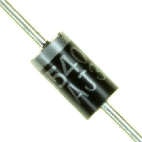

Sinan Çatalkaya 23 Kasım 2015 Paylaş 23 Kasım 2015 Yapacağınız kısa fardan ampüle gelen hatta röle bağlamak olacak.Rölenin bobin uçlarından birisi kısa fardan gelen elektriğe bağlanacak.Diğer ucu araç şasesine yada akü eksisine bağlanacaktır.Rölenin platin uçları birisi sigorta ile aküye diğeri sağ ve sol balastlara geçecek.Tek röle iki balastı rahatlıkla kaldırır.Uzun hüzmeden gelen voltajıda bir adet dioda bağlayıp kısa hüzmeden röleye bağlamış olduğunuz röle ucuna bağlıyacaksınız.Diodun üzerinde (1n4001 serisi uygun olacak)Beyaz çizgi vardır.Beyaz çizgi röle bobinine bağlı(kısadan gelen uçla birleşik)Çizgi olmayan uçta uzun hüzmeden gelen uca bağlayın.Yinede milisaniyelik kesinti olacaktır.Far kolu illaki uzun kısa arasında boşluk yapar.bunuda önlemek için Balastlar için kullandığınız rölenin bobin uçlarına paralel 470 mf 25 voltluk kondansatör bağlayın.Kondasatörde Eksi ucu yada artı ucu belirleyen işaretlere göre bağlantınızı gerçekleştirin.Kondansatör anlık boşluklarda röleyi sabit tutacaktır.Hemde orjinal far hattınız ve far kolununz iki adet xenon balastın yükünden kurtulacaktır.servet abi benim sorunumun tersi galiba bu bende farlar tamamen kapalı iken selektör atınca hem uzun hem kısa yanıyor ben farlar tamamen kapalı iken selektrö atınca sadece uzun hüzmedeki ampul yansın istiyorum farları açınca uzun kısa ikisi bir yansın ...(ikisi bir yanmasada olur far açık giderken seleketör yapınca kısa hüzme poryosunda bi xenon olacağı için uzun hüzmedeki ampul yanmasada olur) istiyorum bunun için ne yapabilirim bana yardımcı olur musun Yorum bağlantısı

Oktay Toker 28 Temmuz 2016 Paylaş 28 Temmuz 2016 (düzenlendi) Hoş geldiniz. Anlatımınıza göre aracınızın elektirik tesisatında uzun hüzme sabit kaldığında korumaya geçiyor görünüyor.Yada uzun hüzme sinyal kolu gibi kolla çalışıyor diye biliyorum bu swich bölümünde bir sıkıntı var. Araç modelinde sellektörde hem kısa hem uzun sürekli aktif çalışabilmekte.Fakat sabit uzuna alınca ampul koruması amaçlı üstte yazdığım gibi kapatabilir.Bu aracın kendi elektronik aksamı ile alakalı. İlk bakılacak olan bence sigorta kutusunda hem kısa,hem uzun için ayrı ayrı role var ise bu rolelerin tetik uçlarına diod ile baglantı yapılması. Sokete baglanacak Diod seçeneği sellektör açısından sıkıntı olmaz ve zaten sıkıntınız yok.Sabit uzunda diod en az 8 amperlik olmalıki üzerinden akım geçeceği için ısınma sorunu olmasın.Fakat bu uzunları siz oldukça uzun süre kullanacaksanız kesinlikle roleli bir tertibat yapmanız gerekiyor.Ayrıca tek sıhhatli uygulama bu olur. Linkteki konularda cevaplarda zaten çeşitli şekillerde mevcut.İnceleyiniz. http://www.geceucusu.com/topic/496-xenon-i%C3%A7in-r%C3%B6le-ve-direk-ak%C3%BC-ba%C4%9Flant%C4%B1s%C4%B1/ 28 Temmuz 2016 tarihinde Oktay Toker tarafından düzenlendi Yorum bağlantısı

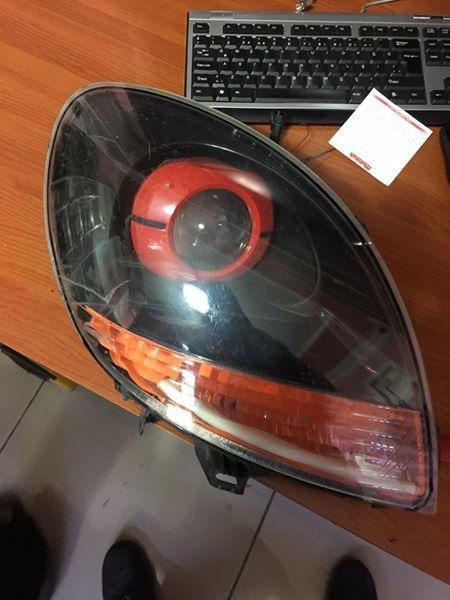

Sercan Kızıldere1679652671 6 Şubat 2017 Paylaş 6 Şubat 2017 (düzenlendi) Öncelikle selamlar herkeze uzun zamandır üye olmadan takip ediyordum ama artık aranızdayım ilk sorum şu olucak abilerim sizlere Mercedes ten sökme mercekli bi far sipariş verdim. Aracımın ampülü H4 Satıcının dediği- D2S xenon uyuyor, diyor ama benim aklıma takılan D2S ampülde 2 tane kablo var. Bununla sellektör yapma imkanı varmı yani D2S ampulü H4 gibi işlev görüyormu... (Akşam Detaylı Bir Şekilde Kendimi ve arabamın üstündekileri Tanıtıcam) 6 Şubat 2017 tarihinde Sercan Kızıldere tarafından düzenlendi Yorum bağlantısı
Sırrı Polat 6 Şubat 2017 Paylaş 6 Şubat 2017 (düzenlendi) 6 saat önce, Sercan Kızıldere yazdı: Öncelikle selamlar herkeze uzun zamandır üye olmadan takip ediyordum ama artık aranızdayım ilk sorum şu olucak abilerim sizlere Mercedes ten sökme mercekli bi far sipariş verdim. Aracımın ampülü H4 Satıcının dediği- D2S xenon uyuyor, diyor ama benim aklıma takılan D2S ampülde 2 tane kablo var. Bununla sellektör yapma imkanı varmı yani D2S ampulü H4 gibi işlev görüyormu... (Akşam Detaylı Bir Şekilde Kendimi ve arabamın üstündekileri Tanıtıcam) sadece ampülle olmaz d2-s ampülü çalıştırmak için bir çift d2-s balast aldıktan sonra H-4 ampüle ortak gelen eksi kutbu ve kısa hüzmenin pozitif kablosunu kullanacağınız balasta bağlarsınız , yine ortak eksi kutup ile uzun hüzmenin pozitif uçlarını da merceğin selenoid kablolarına bağlarsınız , ayrıca uzunların pozitif ucu ile kısaların pozitif uçları arasına aşağıdaki gibi bir diyot bağlarsanız çalışır. 6 Şubat 2017 tarihinde Sırrı Polat tarafından düzenlendi 3 Yorum bağlantısı
Sercan Kızıldere1679652671 6 Şubat 2017 Paylaş 6 Şubat 2017 (düzenlendi) On 2/6/2017 at 21:45, Sırrı Polat yazdı: sadece ampülle olmaz d2-s ampülü çalıştırmak için bir çift d2-s balast aldıktan sonra H-4 ampüle ortak gelen eksi kutbu ve kısa hüzmenin pozitif kablosunu kullanacağınız balasta bağlarsınız , yine ortak eksi kutup ile uzun hüzmenin pozitif uçlarını da merceğin selenoid kablolarına bağlarsınız , ayrıca uzunların pozitif ucu ile kısaların pozitif uçları arasına aşağıdaki gibi bir diyot bağlarsanız çalışır. Eyvallah Sırrı abim yani bana elektirikçi yolu gözüktü 10 Şubat 2017 tarihinde Selçuk Keleş tarafından düzenlendi Yorum bağlantısı
Salih Emirhan Melemez 6 Mart 2018 Paylaş 6 Mart 2018 Herkese iyi akşamlar, Aracım symbol h4 ampul var. Şuanda hella intemo mercek takıyorum. h4 ü bi-xenon bağlantısı nasıl yapmam gerekiyor? Yorum bağlantısı
