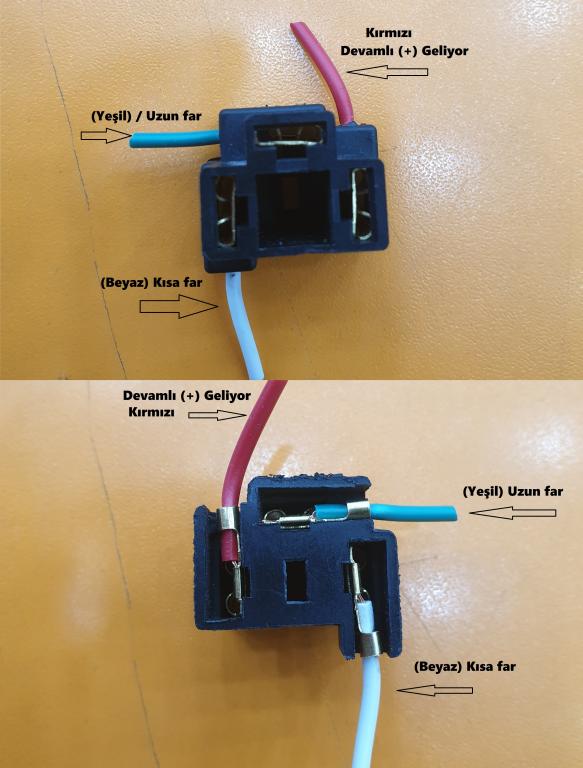

MuratDNZ 6 Aralık 2022 Paylaş 6 Aralık 2022 (düzenlendi) Merhaba değerli forum üyeleri daha önce konusu açıldı ise yada ben görmediysem kusuruma bakmayın, Aracım Hyundai Getz H4 farları var, farımın içine bi xenon mercek montajı yaptım, bildiğiniz üzere bi xenonda H1 ampül kullanmak zorundayız ve bu ampulün sadece (+) ve (-) kutbu var ayrıca bi xenon da uzun yakmak için perdesinin sadece (+) ve (-) kablosu var, aracımdaki H4 soketinden elektrik almak için bağlantısını nasıl yapmam gerekiyor zira aşağıdaki resimde gösterdiğim şekilde ortak bir (-) ucu yoktur. Kısalar yanar iken yeşil kablo (-) oluyor, uzunlar yanar iken beyaz kablo (-) oluyor, Kırmızı kabloda da sabit 12 v (+) gerilim vardır. Sonuç olarak hangisini nereye ne şekilde bağlayacağımı bilemedim, ayrıca bir şeyde var ki örneğin avometre ile 12 V ölçüm yaptığımda kısalar yanarken resimdeki kırmızı kablo ve kısaları yakan beyaz kabloda ikisinde birden (+) gerilim var yeşil doğal olarak (-) duruyor ama uzunu yaktığımda da bu sefer tam tersi yine kırmızı kabloda sabit gelen (+) gerilim varken yeşil kabloda (+) gerilim vardır. Doğal olarakda beyaz kablo bu sefer (-) oluyor. Sonuç olarak H1'in ve bi xenon mercek perdesinin uzun yapması için kablosunun nasıl bağlanacağını bilememekteyim yardımlarınızı rica ediyorum... 1 tane her zaman (-) olarak kalması gerekmiyor mu sabit neden hep 12 v (+) kırmızıdan geliyor. Sorularımı yanıtlayan arkadaşlara şimdiden bir teşekkürü borç bilirim, yanıtlerken de sizden ricam nereye nasıl bağlayacağımı açıklarsanız minnettar olurum. Saygılar. 6 Aralık 2022 tarihinde MuratDNZ tarafından düzenlendi eksik metin Yorum bağlantısı

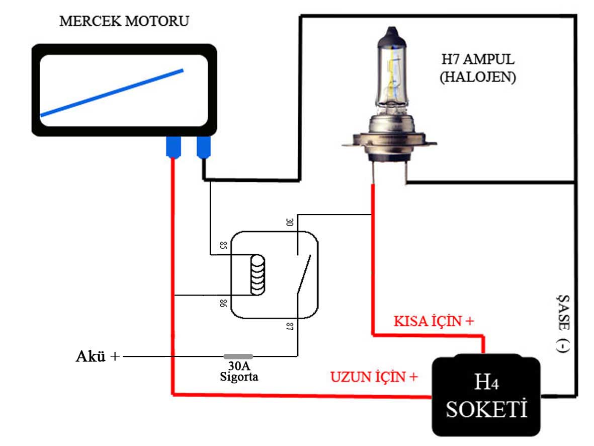

Selçuk Keleş 8 Aralık 2022 Paylaş 8 Aralık 2022 On 06.12.2022 at 18:13, MuratDNZ yazdı: Merhaba değerli forum üyeleri daha önce konusu açıldı ise yada ben görmediysem kusuruma bakmayın, Aracım Hyundai Getz H4 farları var, farımın içine bi xenon mercek montajı yaptım, bildiğiniz üzere bi xenonda H1 ampül kullanmak zorundayız ve bu ampulün sadece (+) ve (-) kutbu var ayrıca bi xenon da uzun yakmak için perdesinin sadece (+) ve (-) kablosu var, aracımdaki H4 soketinden elektrik almak için bağlantısını nasıl yapmam gerekiyor zira aşağıdaki resimde gösterdiğim şekilde ortak bir (-) ucu yoktur. Kısalar yanar iken yeşil kablo (-) oluyor, uzunlar yanar iken beyaz kablo (-) oluyor, Kırmızı kabloda da sabit 12 v (+) gerilim vardır. Sonuç olarak hangisini nereye ne şekilde bağlayacağımı bilemedim, ayrıca bir şeyde var ki örneğin avometre ile 12 V ölçüm yaptığımda kısalar yanarken resimdeki kırmızı kablo ve kısaları yakan beyaz kabloda ikisinde birden (+) gerilim var yeşil doğal olarak (-) duruyor ama uzunu yaktığımda da bu sefer tam tersi yine kırmızı kabloda sabit gelen (+) gerilim varken yeşil kabloda (+) gerilim vardır. Doğal olarakda beyaz kablo bu sefer (-) oluyor. Sonuç olarak H1'in ve bi xenon mercek perdesinin uzun yapması için kablosunun nasıl bağlanacağını bilememekteyim yardımlarınızı rica ediyorum... 1 tane her zaman (-) olarak kalması gerekmiyor mu sabit neden hep 12 v (+) kırmızıdan geliyor. Sorularımı yanıtlayan arkadaşlara şimdiden bir teşekkürü borç bilirim, yanıtlerken de sizden ricam nereye nasıl bağlayacağımı açıklarsanız minnettar olurum. Saygılar. Yorum bağlantısı
MuratDNZ 8 Aralık 2022 Paylaş 8 Aralık 2022 bu görseli görmüştüm ben ancak , Bu görseli paylaşmışsınız ama h4 soketimde benim sabit şase (-) yoktur orda şase diye tabir edilen yer benim direk (+) kırmızı kablodur. Oyüzden ben anlamadım bu durumu Yorum bağlantısı
