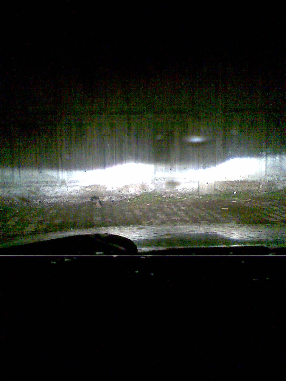

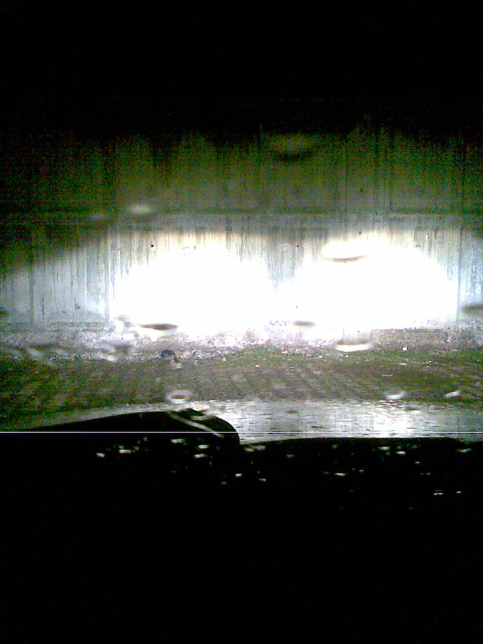

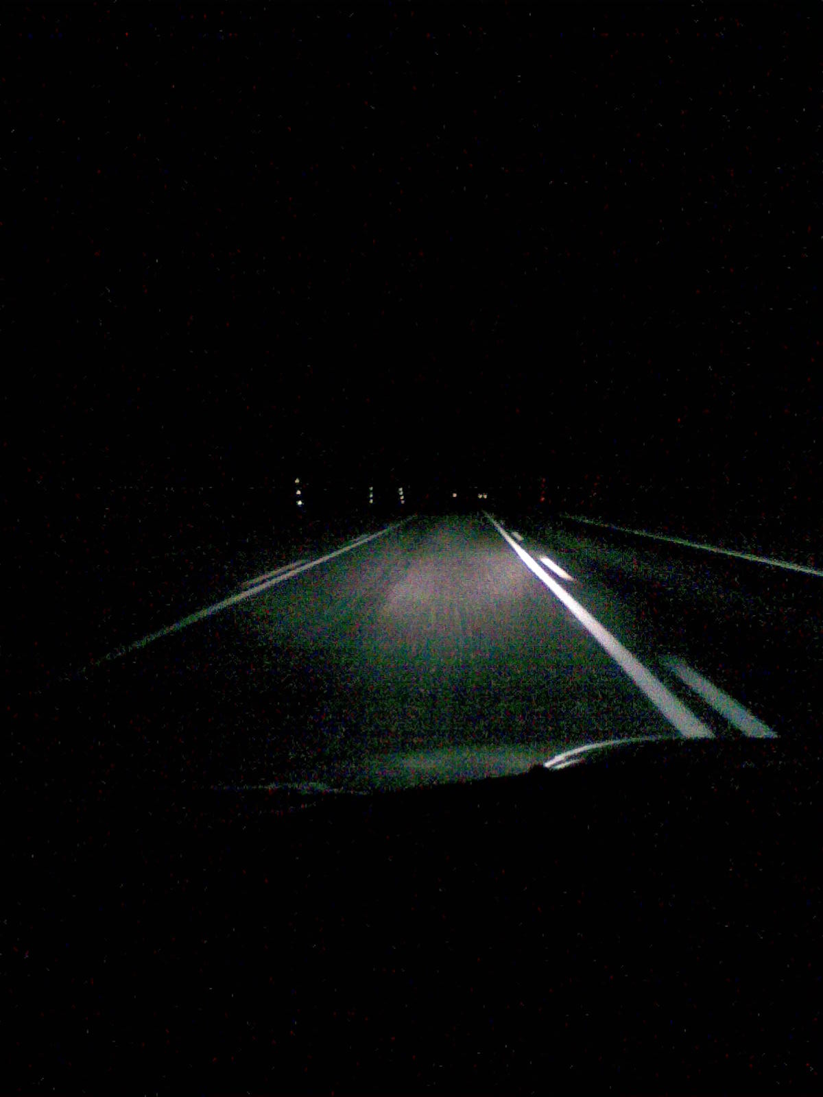

honda civic aracıma dün hella marka bi-xenon mercek taktırdım, balastlarım hella ve ampullerde d2s philips, aydınlatma umduğum gibi olmadı far ayarını yaptıramamıştım cok dik olmuştu bugün gittim ve farlarımı ayarlattım ancak ayarlayan kişi makinayı farın önüne koydu ve sastı kaldı nasıl ayarlayacağını sordu bende bilmiyordum ve dedim ki üstteki kesilme cizgisine göre ayarla yani normal halojen ampullerde ki odak noktası hizasına benim üsr kesilme cizgisini getirdik sizce doğrumu oldu? ayrıca dedim ki ışık miktarını ölcelim hemen makinanın üstündeki düğmeye bastı ve dijital göstergesinde uzun far yanarken sol 260 sağ ise 244 cıktı bu değerlerin tam anlamı nedir ve de bu değerlerin bi standardı varmıdır?
Selçuk Keleş
Makinası olan birisi ayarlamayı nasıl bilmez ya ? Yaptığınız ayarlama yanlış olmuş olabilir, kesilme çizgilerinin resimdeki gibi aynı hizada olması lazım. Işık ölçümünün (lux) değerleri cihazın üzerinde tablo vs. gibi olması lazım, standart (min-max) aralığı vardır tabii ki, cihaza göre değişebilir.

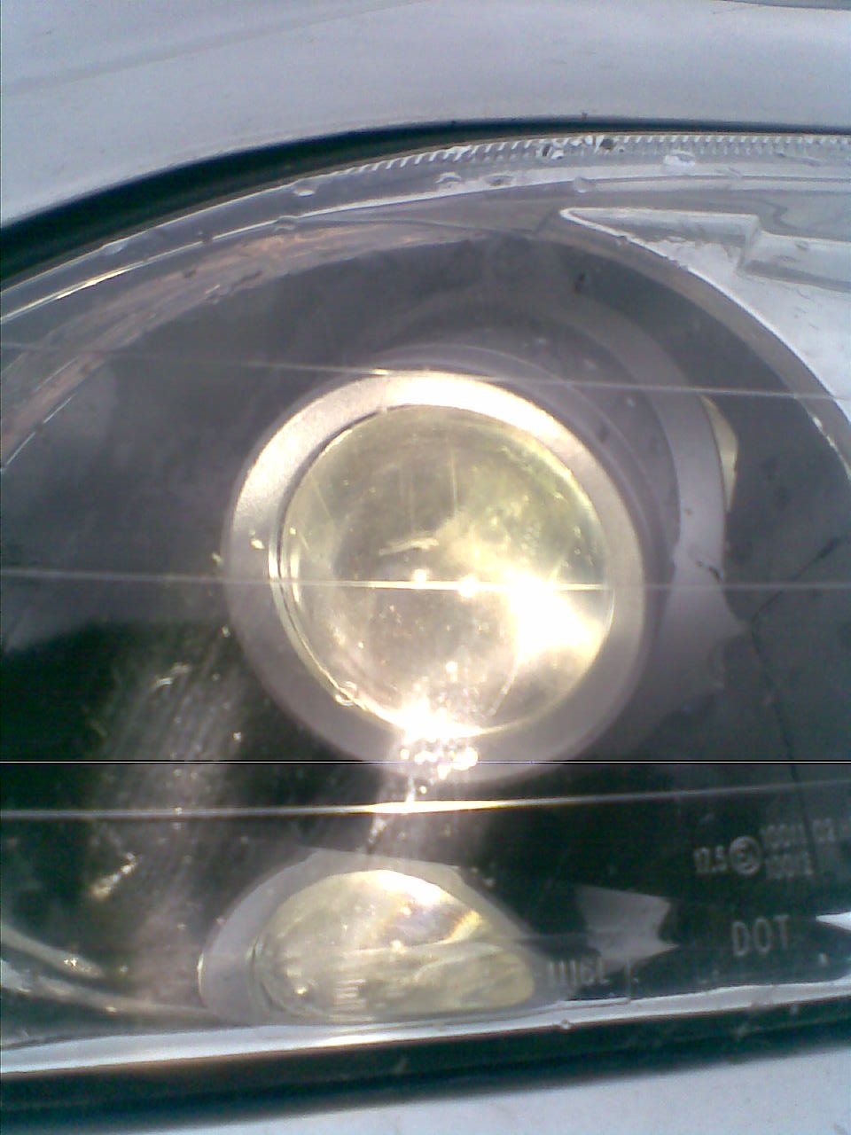

post-2925-1227552752_thumb.jpgpost-2925-1227552712_thumb.jpgpost-2925-1227552655_thumb.jpg
ayarlandıktan sonra kısalarım ve uzunlarım bide yolda cekilmiş resim bana ışık cok zayıf geldi zira eskiden h4-3 6000k xenon kitim vardı ama ışığı daha fazlaydı:)
hava yağışlıydı resmi cekerken bide cepten cektm

evet o mercekler aşırı derecede kalitesiz malesef.
fakat h3 mercek bulmanızda mümkün değil.
kiti değiştirme şansını varmı?
veya d2s ampul alıp d2s xenon merceği ile en iyi aydınlatmaya sahip olma seçeneğine yonelebilirsiniz.
Ahmet Kasapoğlu
cep telefonu resmiyle pek anlaşılmıyor fakat en sağdaki resimde kesilme çizgisi gayet güzel. aydınlatmada normal gibi gozüküyor.

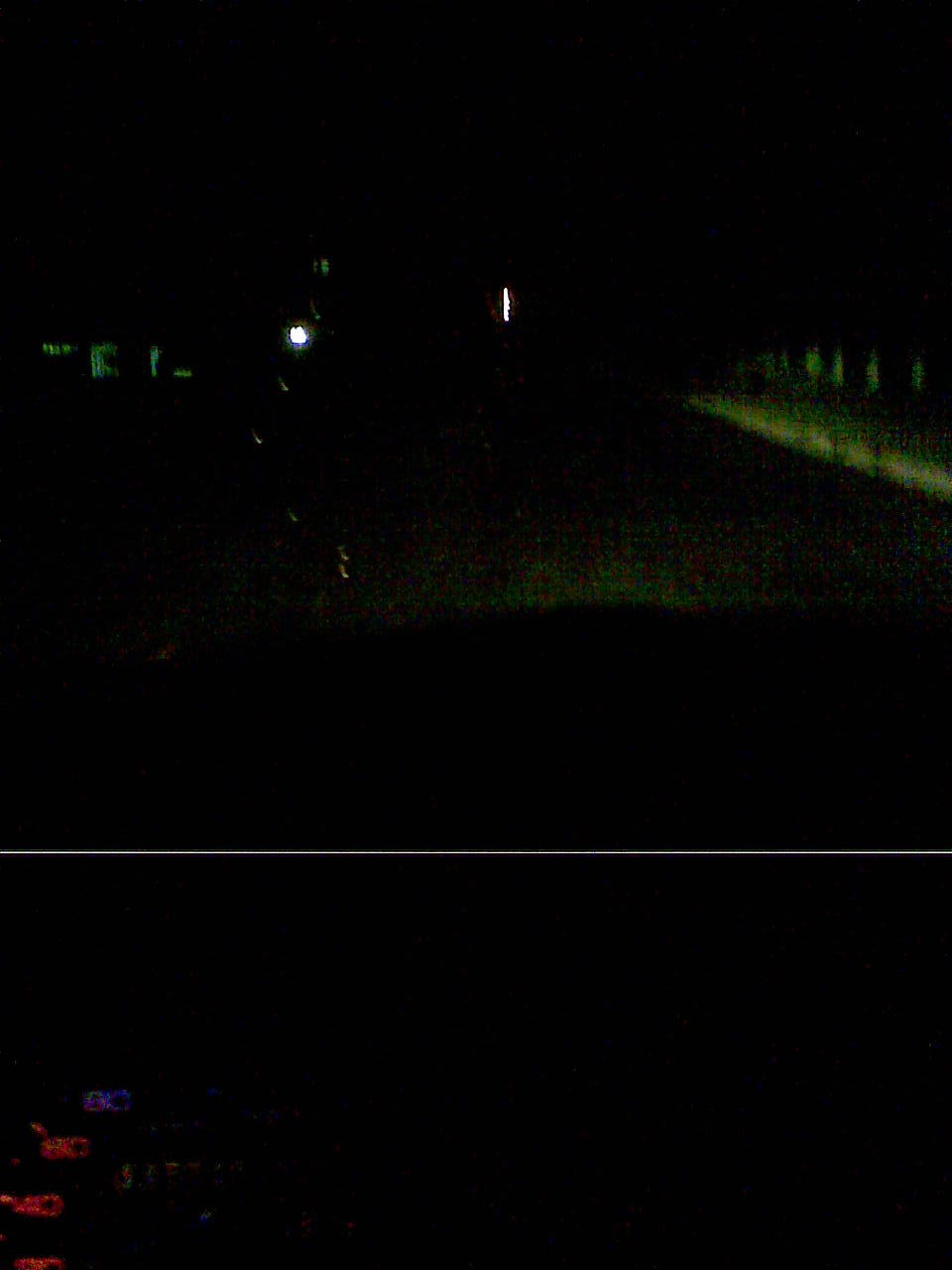

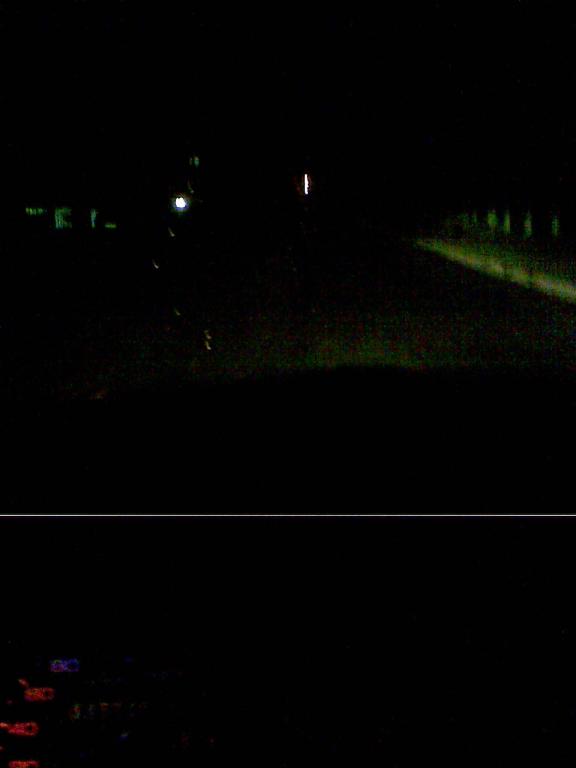

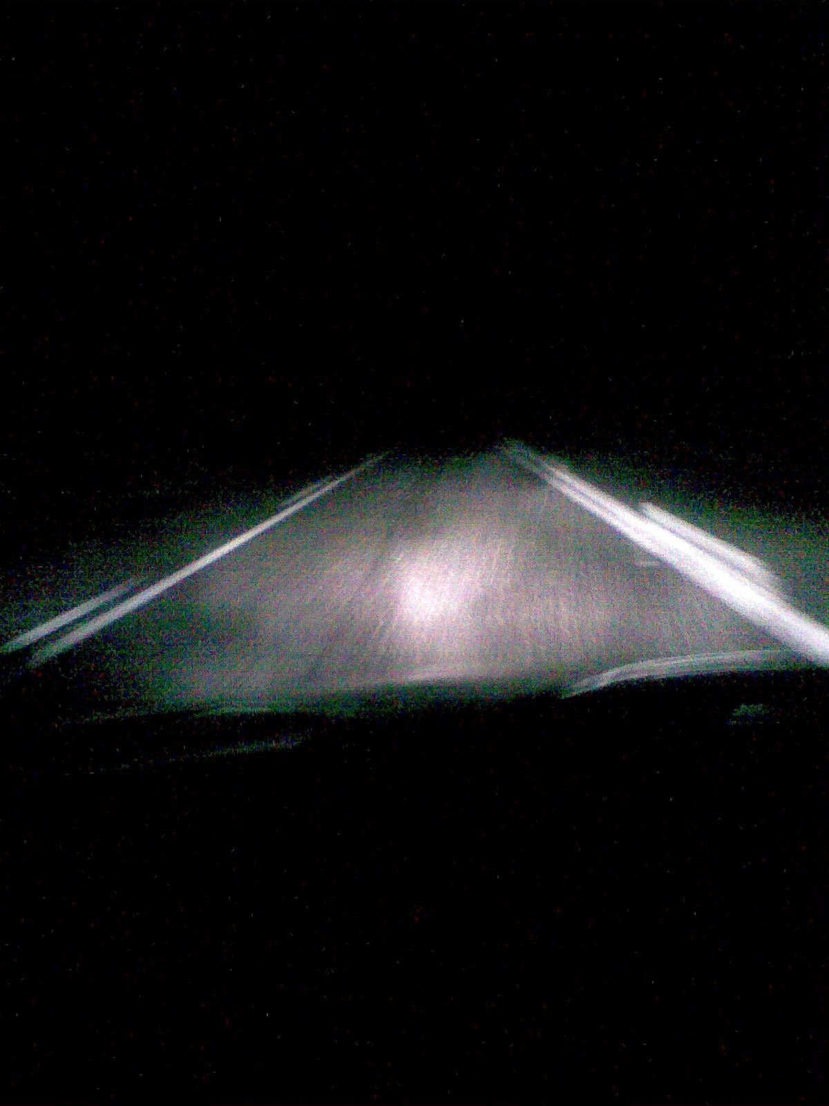

bunlarda aynı cep tlfnundan cekilmiş eski kitimin (h4-3 6000k) resimleri..... yukarıdaki bi-xenon merceğin ışığından daha iyi değil mi? cok bariz fark var resimden bile belli

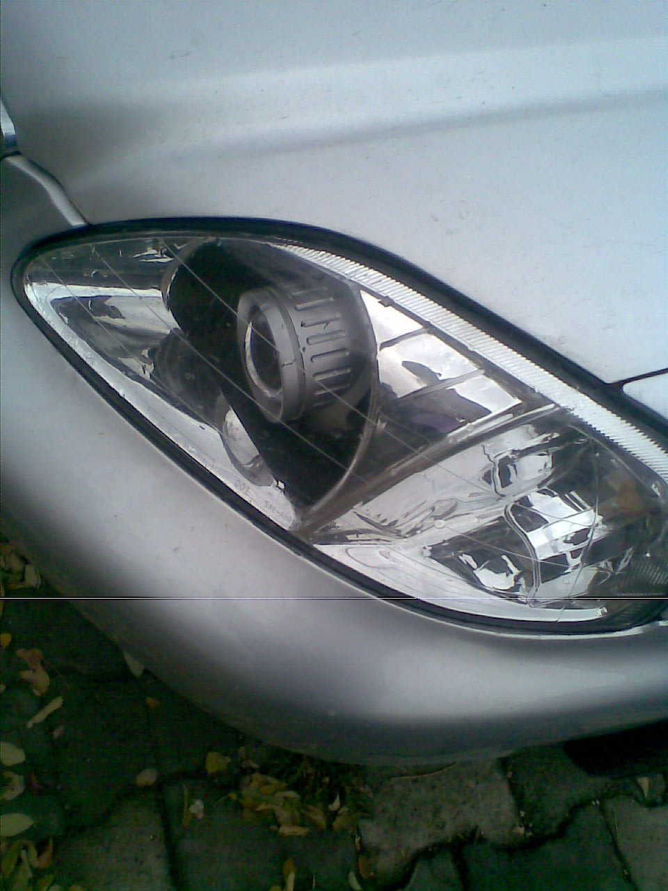

aklıma birşey daha geliyor. farın gündüz yanarkenki resmini gonderebilirmisiniz?çünkü duvardaki kesilme çizgisi ve ışık gayet güzel sanıyorum merceklerden yere ışık gitmiyor.mercekler çok geride monte edilmişse bu sorun olabilir.farları gündüz ve farlar yanarken resmini çekin. far camı üzerinde ışığın nereden çıktığı anlaşılır.bende lagunaya ilk yaptığımda bu sorun olmuştu ışığın mercekten çıkan bir kısmı aracın onune düşmüyordu far içinde uçta alttaki çerçeveye denk geliyordu.

resim cekerimde sunu söyliyim biz montaj yaparken reflektörü bile kesmedik suan merceğin ön kısmı ile far camı arasında neredeyse 1cm mesafe var geride olduğunu sanmıyorum
ayrıca farın camında mercekten cıkan ışık neredeyse bir daire oluşturyor

Aynı evreden bende geçtim.önce h4-3 xenon kullandım.daha sonra bi-xenon sistemine geçtim.buradaki fark şundan kaynaklanıyor;h4-3 xenon sisteminde normal ampüle göre tasarımı yapılan fara xenonu takıyorsun.xenonun ışık şiddeti normal ampülden fazlaca yüksek olduğundan tasda çok kuvvetli parlama oluyor.buda yola güçlü ışık olarak düşüyor ancak;aydınlattığı alan aracın hemen önü oluyor ne sağını ne solunu nede 50-60 metre önünü aydınlatmıyor.mercekli xenonda ise aynı kuvvetteki ışık miktarı uygun xenon ampülü ile aydınlatılması gereken her noktaya eşit miktarda dağıtılarak sağlanıyor.böylelikle sürücünün gözünü fazlada yormanın bi alemide olmuyor.kullanım olarakta merceksiz xenon hele yağmurlu havalarda önüzdeki ıslak yoldan yansıyan ışıkla kendi gözünüzü kamaştırıyor.yine ıslak yolda yere yansıyan ışık ileri noktadaki yol üstünde olan tabelaları öyle parlatıyorki kendi kendinizin gözünü alıyorsunuz.bunlarıda göz ardı etmeyin
post-2925-1227554615_thumb.jpgpost-2925-1227554595_thumb.jpgbunlarda aynı cep tlfnundan cekilmiş eski kitimin (h4-3 6000k) resimleri..... yukarıdaki bi-xenon merceğin ışığından daha iyi değil mi? cok bariz fark var resimden bile belli
Senin resimde sağın solun karanlık.yandan bişey çıksa göremessin ama mercekle aynı yola bi bak fark ortaya çıkacaktır.

butcher hocam istediğiniz resimler bunlar sanırım... mc pherson farların sağ sol ayarında hata olduğunun farkındayım ancak esas sorun su ışık miktarı cok cok az... yolda cektiğim resme bakarsanız tlfnda neredeyse ışık yokmuş gibi görünüyo eskiden halogen ampullerde hiç bişey görünmüyodu bunda bir miktar görünüyo ama yine yukarıda verdiğim h4-3 6000k xenonun yoldaki ışığına bakarsanız cok daha fazla miktarda ışık var, yani nasıl oluyorda bu bi-xenon mercek ve philips d2s ampul cakma bi kitten az ışık veriyo merceklermi cok kötü yoksa ampul mü?

hocam ışık zaten düzgün ve homojen orada bir sorun yok, sorun su gecen gün yağişli havada yola cıktım inanın önümü göremedim o kadar yavasladım ki önümü görenediğim için, karsılastırmayı yaparken sadece philips d2s ampul ve bi-xenonun daha az ışık verdiğini göstermeyi amacladım, madem mercekle halogen kadar ışık alınıyosa neden mercek ve xenon takalım ki değilmi..
post-2925-1227620082_thumb.jpgpost-2925-1227620062_thumb.jpgbutcher hocam istediğiniz resimler bunlar sanırım... mc pherson farların sağ sol ayarında hata olduğunun farkındayım ancak esas sorun su ışık miktarı cok cok az... yolda cektiğim resme bakarsanız tlfnda neredeyse ışık yokmuş gibi görünüyo eskiden halogen ampullerde hiç bişey görünmüyodu bunda bir miktar görünüyo ama yine yukarıda verdiğim h4-3 6000k xenonun yoldaki ışığına bakarsanız cok daha fazla miktarda ışık var, yani nasıl oluyorda bu bi-xenon mercek ve philips d2s ampul cakma bi kitten az ışık veriyo merceklermi cok kötü yoksa ampul mü?
ampül gerçektede böyle sarımı yanıyor?eğer öyleyse ampül tırt olmasın?normalde daha beyaz yanması lazımda
Bu işte bi noksanlık var.olmaz böyle birşey.sitede birçok kişi bi-xenona geçti.böyle ciddi bir sorun muhakkak belli olurdu.Ha benim ilk yaptığım ibretlik bi saçmalık olan normal h7 xenonu kesip biçip d2s in yerine taktıysan o başka.ama senin kullandığın kitin aynısını kullanıyorum.on numara bi aydınlatma var.(toyota avensis philips 85122 )gördüğün ışık demeti h7 8000k seninki bundan bile zayıfsa xenon sisteminde bi sorun olmalı. tarihinde Misafir tarafından düzenlendi
