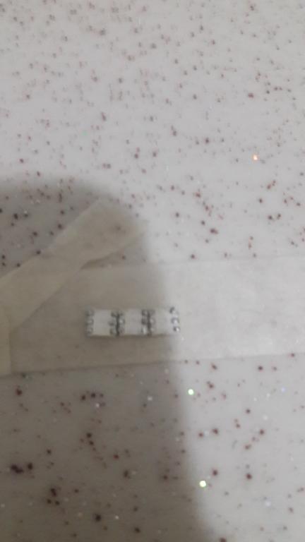

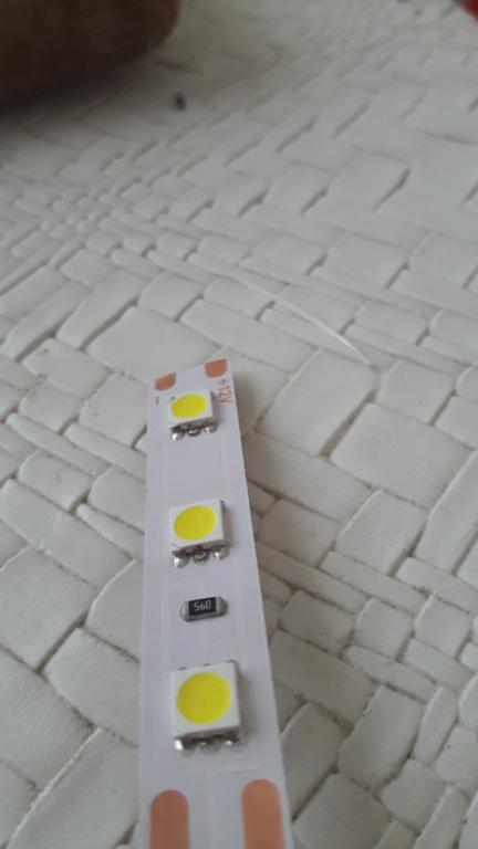

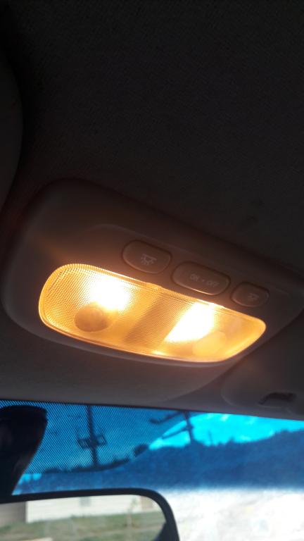

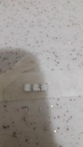

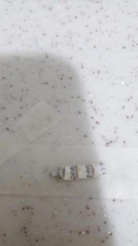

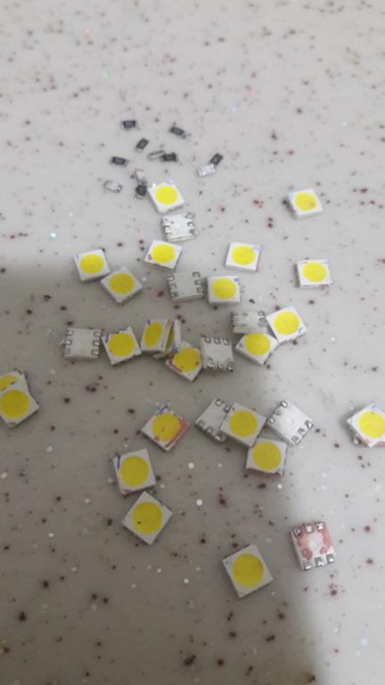

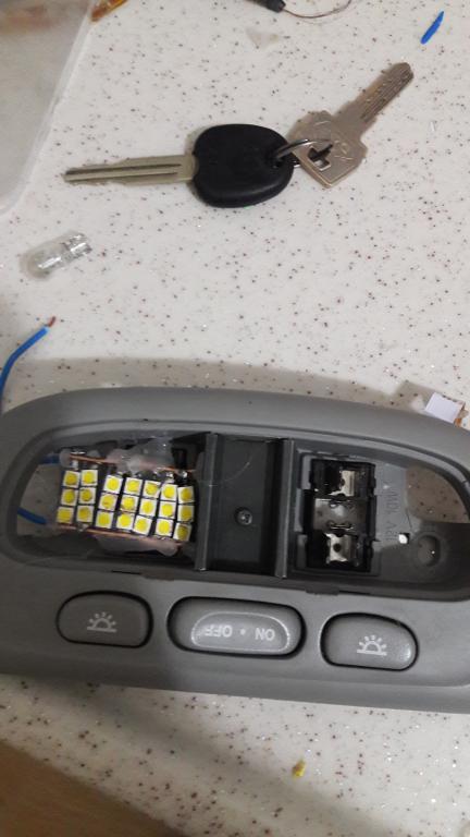

Serdar Dinç 5 Kasım 2016 Paylaş 5 Kasım 2016 arkadaslar aracimin ic aydinalatmasina 5050 smd ledleri serit ledden tek tek soktum serit led uzerindeki kilif direncleride soktum montaji kolay olsun diye lehimlerken maskeleme bandiyla sabitledim ve tekrar lehimledim . ortalama 3 grup siğan ve alana 7 grup sigdirdim ve en onemlisi serit led goruntusu yok aydinlatma mukemmel ama bir sorun var yalitim amacli kullandigim sicak silikon ledin isisindan yumusadi ve saldi ve yardimlari icin oktay beye tesekkur ederim 1 Yorum bağlantısı
Oktay Toker 5 Kasım 2016 Paylaş 5 Kasım 2016 (düzenlendi) Elinize sağlık. Yan yana bu kadar dizilim ile ısı boyutu artar.sıcak silikon olmaz.soguk silikon gerekir. 5 Kasım 2016 tarihinde Oktay Toker tarafından düzenlendi Yorum bağlantısı
Serdar Dinç 6 Kasım 2016 Paylaş 6 Kasım 2016 tesekkur ederim soguk silikonda ddayanirmi birde ayni ucerli gruptan dort tanesini sirt sirta birlestirip ortalarindan kablo gecirip park ampulu yapmayi dusunuyorum nasil olur abi Yorum bağlantısı
Oktay Toker 6 Kasım 2016 Paylaş 6 Kasım 2016 Soguk silikonu merak etme.sista akvauryum olanı tavsiye ederim. Sırt sırta olursa ışık yönü uygun ise olur tabiki burada sırt sırta iken ara izalasyonu düzgün yapmalısın.Değmemeli Yorum bağlantısı
Serdar Dinç 6 Kasım 2016 Paylaş 6 Kasım 2016 yani su açidan tedirginim oktay abi simdi dort grup ledi sirt sirta lehimleyecem ve dolayisiyla isi ledin sirt kisminda toplanacak ve birde far ampulunun isisida olacak isi cogalacak soguk silikon bu isiya dayanirmi . birde artimi sokete yakin olmali eksimi. biliyom ayni tarzda sorular soruyom affola tesekkurler Yorum bağlantısı
Oktay Toker 6 Kasım 2016 Paylaş 6 Kasım 2016 Soğguk silikon erimez,taş gibi sert olmaz.Biliyorsunuz.Oluşacak ısı için ahım şahım bir ısı değil.Ha içiniz rahat etmeyecek ise her led modulün sırt kısmına biraz kalın soguk silikon sıkın araya bu büyüklükte aliminyum kesip koyun ve çok bastırmayın metale değmesin ve bırakın kurusun bu arada aradaki booşluktan çekeceğiniz kablo içinde yeterli boşluk oluşur. Sıcak silikon yapısı gereği ısıdan dolayı yumuşar. + yada - sokete yakın olup olmaması size kalmış her hangi bir değiğim olmaz.sonuçta led + ve - si bir şekilde başlanacak. Yorum bağlantısı

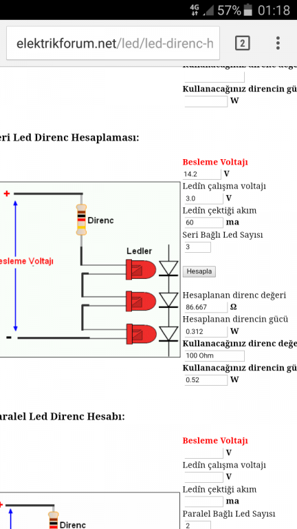

Serdar Dinç 7 Kasım 2016 Paylaş 7 Kasım 2016 oktay abi iyi aksamlar dedigin gibi direncler isiya dayanamiyor ve yaniyo kac sefer denediysem isiya dayanmadi. bende ucerli seri baglantiya 0.5 watt 100ohm direnc baglasam uygun olurmu yada ne onerirsin Yorum bağlantısı
Oktay Toker 7 Kasım 2016 Paylaş 7 Kasım 2016 (düzenlendi) Şerit ledin üzerinden çıkan direnç bir tanemiydi.Bak sen yazınca yeni farkettim. Şerit ledde 2 şer tane direnç olur. 70ohm civarında toplam ohm degeri olur.Sen o şekilde baglantıda o direnç ile akım hatası oluyor direnç aşırı akım geçirdiğinden ısıs kaynaklı watt dgeri olmayınca yanar. 100ohm lakin 1 watt alıp kullan. 7 Kasım 2016 tarihinde Oktay Toker tarafından düzenlendi Yorum bağlantısı
Oktay Toker 8 Kasım 2016 Paylaş 8 Kasım 2016 Led yanınca tek ışık var ise durum değişiyor.Bunların akım degeri biraz daha farklı. Şerit ledin üzerindeki bakır yollar falan aynı zamanda sogutucu olarakta kullanıldığı içinde buda ısı artışına sebep olabilir. Yazdığım direnci kullanın. Yorum bağlantısı
