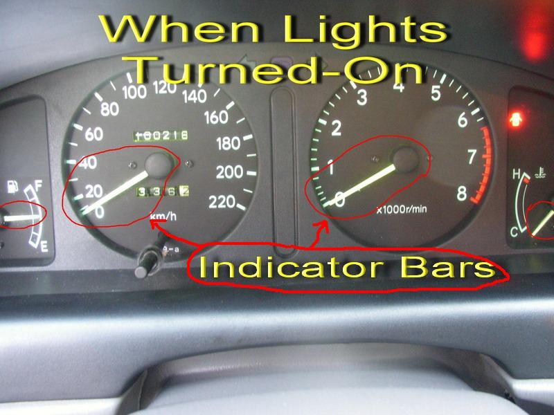

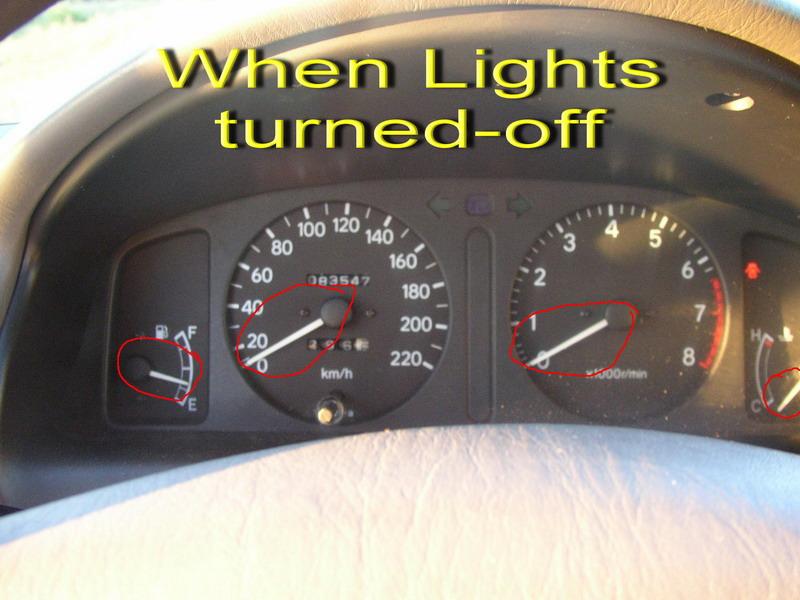

Erdem Manisalı 12 Ekim 2007 Paylaş 12 Ekim 2007 ARkadaşlar aracıma mavi indiglo gösterge siparişi verdim. Sorun ise aracımın ibre çubukları beyaz ve farları yaktığımda yeşil oluyor. Bu da gündüzleri indiglo yunamazken beyaz zemin üzerinde seçilmemey yol açıcak geceleri de zıt renkler sergileyeceğinden güzel gözükmeyecek. Bu çubukları kırmızı yapmak istiyorum bunu nasıl sağlarım. Stop boyası iş görürmü geceleri kırmızı görünüm elde edermiyim acaba. Yada başka bi çözümü varmöı bunun?Benim göstergelerBöyle olmasını istiyorum ibre çubuklarının. Yorum bağlantısı

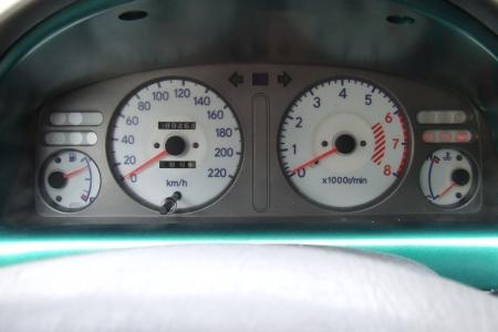

E.Ercan Balbay 5 Kasım 2007 Paylaş 5 Kasım 2007 Siz ibrelerin böyle yanmasını istiyorsunuz sanırım? Ben kendi renault 9'uma yapmıştım.Ben ibrelerin dibine kırmızı led koyarak işi çözdüm. Orjinal renkleri turuncuydu zaten.Ya sprey boya ile(fosforlu olabilir) ibreleri boyayın,yada kırmızı(yada istediğiniz renkte) ibre bulup onları takın. Arkadaki aydınlatmada pek etkili olmuyor ledleri koyduktan sonra Yorum bağlantısı
Selim Kara 5 Kasım 2007 Paylaş 5 Kasım 2007 Erdem merhaba. Ben toyota club'dan Selim. Konunu bir kaç kere gördüm dikkatimi çekti. sorununu çözecek yöntem, bir çıkmacıya gidip ae101 ibre çubukları almanla çözülecek diye düşünüyorum. kırmızı bizim ibreler biliyorsun (gündüz için ideal). altlarına birer tane osram ampül koyarsan kıpkırmızı olurlar. (gece için uygun) Yorum bağlantısı
