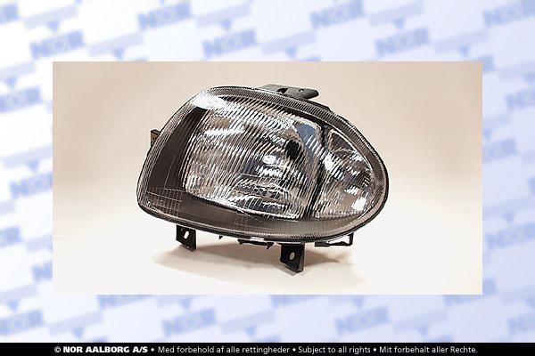

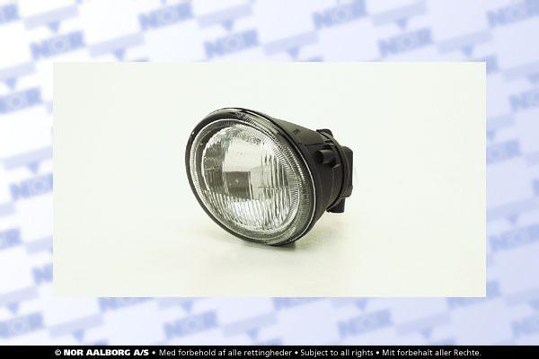

Çağatay Çaparlı 15 Ekim 2007 Paylaş 15 Ekim 2007 (düzenlendi) clio2 aracımda sis farı için önlerde tesisat bulunmamakta. sadece sol arka yanıyor sisleri açtığım zaman.sanayide bu araç için sis farı buldum sormak istediğim:arka sağda tesisat yok orada yansın istiyorum, oraya tesisat yapılacak, ayrıca önlere de tesisat yapılacak sanırım, arka sislerin kablosundan çekecekler önler için hattı. yalnız şu kafamı kurcalıyor. sis kolu ve kablolar şu anda sadece sol arkadaki sis için kullanılıyor o da 5watt. ancak önlere ve sağ arkaya takılacak lambalar şimdkinden daha yüksek güç çekecek. buna anahtarın olduğu kol ve kablolar dayanır mı? herhangi bir ekstra işleme gerek var mıdır?bu araçların genelde sislerinde ne tip takılı olur, kaç wattır? herhangi bir sorun yaşar mıyım?mercekli yan sanayi farları 55 ten, sisleri de tam fiyat yok ancak 25-30 ytl civarından alacağım. bugün alacaktım ancak toptancı kapatmış, dükkanında elinde yokmuş alamadık ekleme: farlar sanırım DEPO marka. internetten baktığımda sislerin H1, uzunların H7 olduğunu farkettim http://www.depo.com.tw/asp/pdf/R_RN_CLIO_THALIA.pdf 98-02 model 15 Ekim 2007 tarihinde ccaparli tarafından düzenlendi Yorum bağlantısı

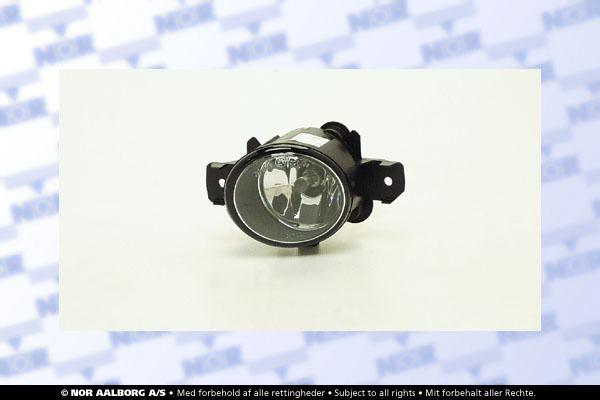

Selçuk Keleş 15 Ekim 2007 Paylaş 15 Ekim 2007 Makyajlı Clio II'de kısa H7, uzun H1 kullanır. Tampondaki sis de emin olmamakla birlikte H11'di orjinalde. (Hepsi de 55W)Arka sis farı 5W olmaz bütün araçlarda 21W'dir. Yan sanayi far ve stoplarda bu ampul tipleri değişebilir. Ön sisler için arkadan kablo çekmek yerine sigorta kutusu ya da ön switchden röle ile hat çekilse daha iyi olacaktır bana kalırsa. Hatta ön sis için ayrı bir switch kullanılırsa daha sağlıklı olur. Yorum bağlantısı

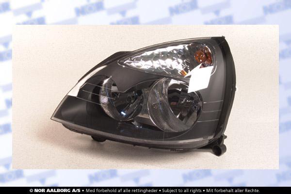

Çağatay Çaparlı 15 Ekim 2007 Yazar Paylaş 15 Ekim 2007 Makyajlı Clio II'de kısa H7, uzun H1 kullanır. Tampondaki sis de emin olmamakla birlikte H11'di orjinalde. (Hepsi de 55W)Arka sis farı 5W olmaz bütün araçlarda 21W'dir. Yan sanayi far ve stoplarda bu ampul tipleri değişebilir. Ön sisler için arkadan kablo çekmek yerine sigorta kutusu ya da ön switchden röle ile hat çekilse daha iyi olacaktır bana kalırsa. Hatta ön sis için ayrı bir switch kullanılırsa daha sağlıklı olur.makyajlı clio 2 dediğim verdiğiniz değil aslında. bu: Yorum bağlantısı

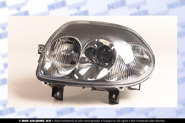

Selçuk Keleş 16 Ekim 2007 Paylaş 16 Ekim 2007 Senin şu anki farların desenli olandan ise mercekli farları taktırdığında uzunlara ayrı kablo çekmek gerekecek. Yorum bağlantısı
Çağatay Çaparlı 16 Ekim 2007 Yazar Paylaş 16 Ekim 2007 az önce geldim elektrikçiden. sis lambaları için yuva gerekiyormuş ayrıca çok iş var akşama kadar beklersin dedi bende vazgeçtim sislerden.mercekli farları taktırdım h4 ten hb3 ve h7 çıkartıldı. ancak h4 ün özelliği bunlarda da devam ediyor.uzunlar açıldığında kısalar sönüyor(selektör değil, uzunları tam çeince kolu). bu da sanırım koldan kaynaklanıyor ama çok öenmli bir sorun değil.tek sinirimi bozan hb3 ampuller oldu. farın tanesini 55 ytl ye aldım ama ampulun tanesi 20 ytl. neredeyse yarısı. içime sindi şu anda farlar. ancak daha eskiden alınan darbe yüzünden sağ far biraz yere bakıyor. o da o kadar aşırı bir şey değil yinede. bir de akşam deneyeceğim farları. Yorum bağlantısı
Suat Toker 17 Ekim 2007 Paylaş 17 Ekim 2007 Ben de çıkma HB3 ampulu 20 YTL'ye taktırmıştım aynı araca. Güya bulunmuyormuş çıkması bile. Yorum bağlantısı
