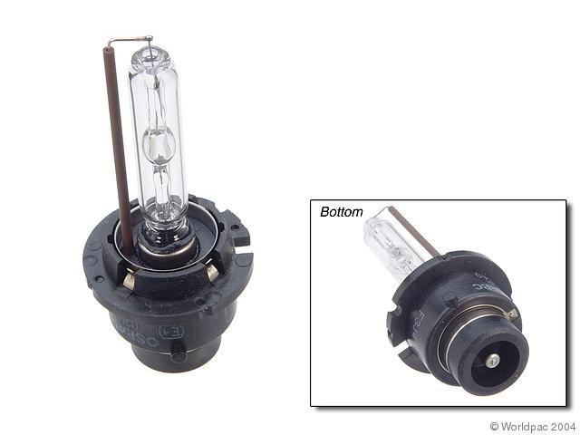

Selçuk Keleş 22 Kasım 2007 Paylaş 22 Kasım 2007 Benim öğrenmek istediğim şu.Xenon ampulü ateşlemek için gerekli modülasyon/frekans/voltaj vs. ampulden ampule değişen gereksinimler olmasa gerek.Yani philips d2s i ateşlemek ile texonun h7 xenon ampulunü ateşlemek için aynı parametreler gerekli olmalı...Bu durumda texon balastlar ile d2s philips ampulü , yada her hangi markanın h1/h3/h7 vs. ampullerini ateşleyebilmem gerekir.Eğer soket yapıları farklı ise sonuta ampul bu 2 tane bağlantı noktası var lehim atar bağlarım.Bu hususta pratik deneyimi olan oldu mu?Sizce ne olur.TEkrar teşekkür ederim...Oem uygulamaların belli standartları vardır. Örneğin xenon ampullerin tüm standartları ECE R99'da belirlenmiştir. Philips, Osram, GE, Hella gibi oem ampul üreticileri bu standartlara uyarlar. (Resimdeki e-mark'lara dikkat) Soketinden tut ta, renk ısısı, çalışma voltajı, yeniden ateşleme (re-strike), ömür, ışık şiddeti vb. . Ampullerin standart aralıkları belirlendiğine göre bunları çalıştıran balastlar da yine benzer karakteristik özellikler taşırlar. Valeo, Hella, Bosch/AL, Denso üretimlerini de bu standartlara göre uygularlar ancak balastların karakteristik özellikleri (ateşleme esnası mesela) bazı değişimler gösterebiliyor. Kitlerde ise konuya bambaşka bir yaklaşım sergileniyor, mantıken uyumlu olması gerektiği düşünülse de ortak bir standarda göre üretim yaptıklarını sanmıyorum. Denenir, muhtemelen çalışır da, ancak bir balastın ateşleme tekniği nedeniyle ampulün ömrü farkında olmadan kısalabilir ya da benzeri sonuçlar oluşabilir. Oem'den şaşmamak lazım. Yorum bağlantısı
