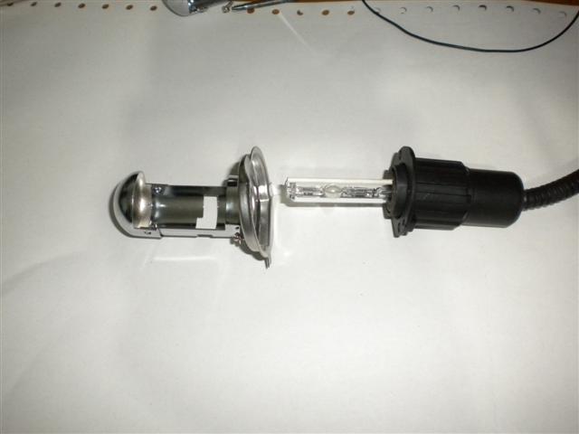

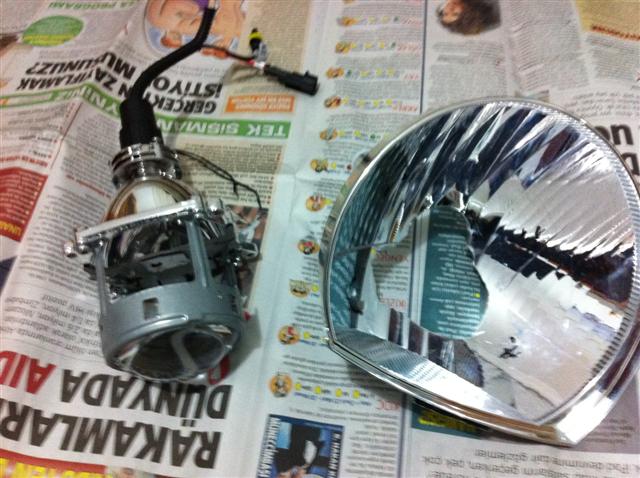

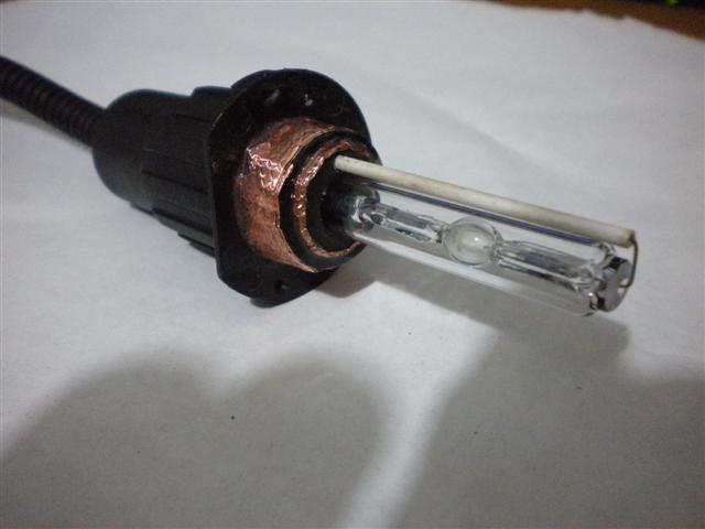

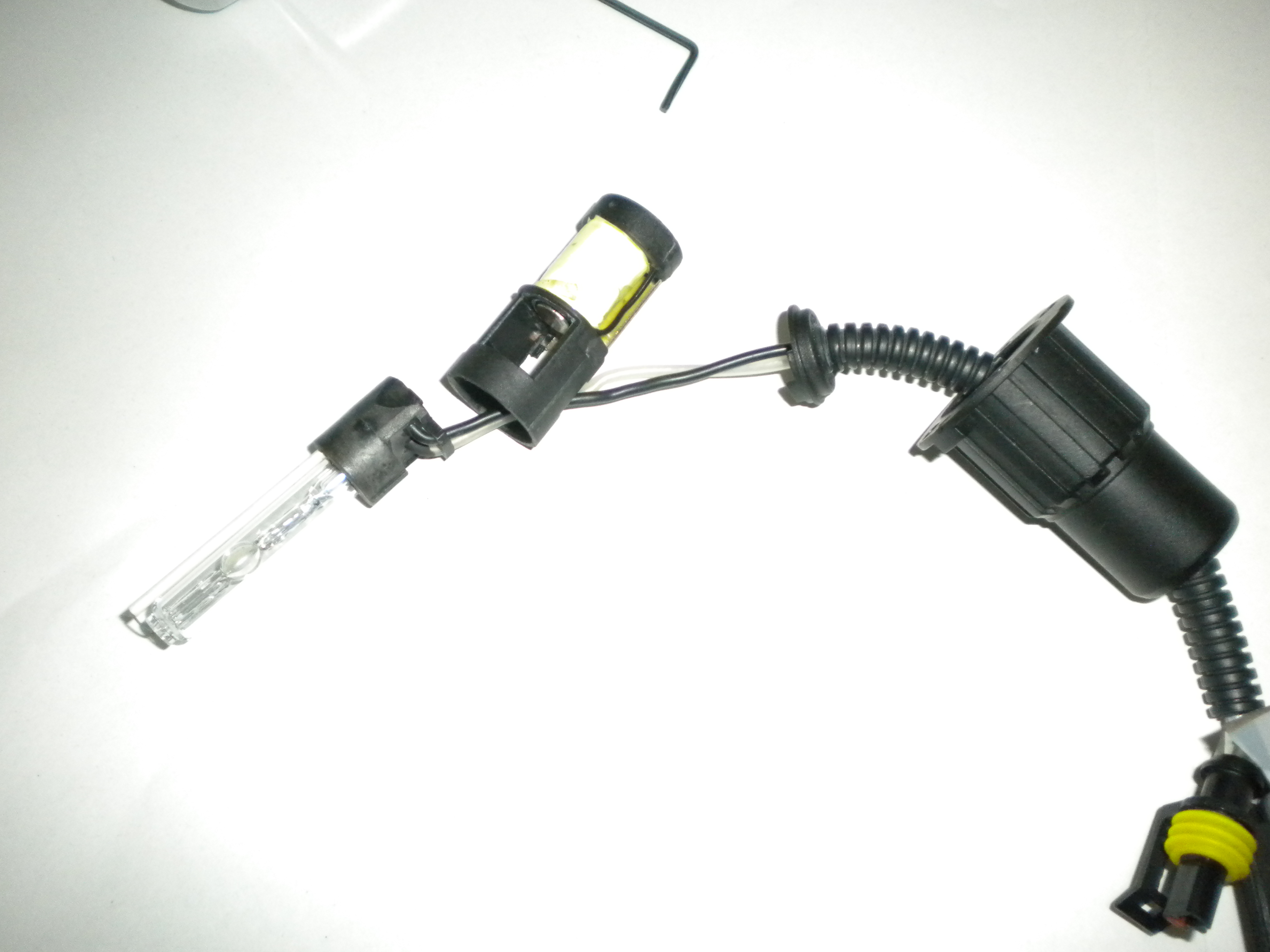

Recep Yılmaz1679652592 29 Mart 2011 Paylaş 29 Mart 2011 (düzenlendi) Selamlar;Ne yazık ki bu siteyi bulmadan önce H4 xenon kit aldım ve bildiğiniz rahatsız edici ışık ortaya çıktı. Mercek modifiyesi yapmaya karar verdim.H4 kitin 6000 K lambasını değerlendirmek için açtım ve hareketli kısmını sabitledim.Bosch bi-xenon merceğe sabitlendi ve far tasına uygun kesim yapıldı.Uploaded with ImageShack.usMerceklerin sabitlenmiş hali.Uploaded with ImageShack.usFarları kapattım ve denemeler.Ve Final......Uploaded with ImageShack.usUploaded with ImageShack.usSite üyelerine ve Ahmet Kasapoğlu'na teşekkür ederim.Üstatlar yorumlarınızı bekliyorum. En kısa zamanda duvar resimlerini ekliyeceğim. 29 Mart 2011 tarihinde Recep Y?lmaz tarafından düzenlendi Yorum bağlantısı
Ali Cihangiroğlu 29 Mart 2011 Paylaş 29 Mart 2011 Hayırlı olsun, ampülün odağınıda düzgün yaptıysanız olamaması için sebeb yok sanırım. Yorum bağlantısı
