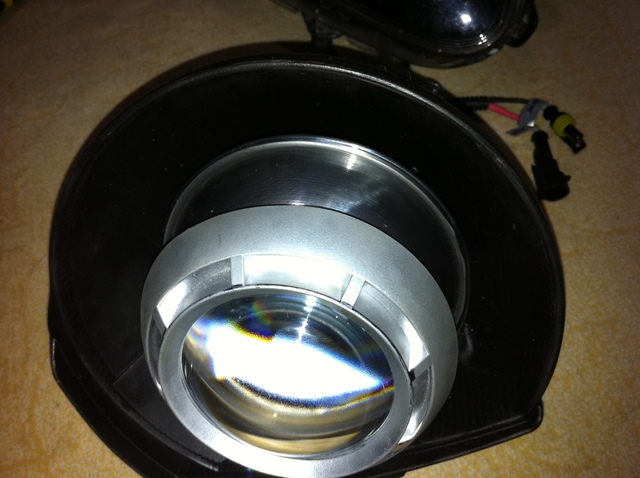

Hüseyin Matur 29 Mart 2011 Paylaş 29 Mart 2011 Farın görüntüsü çok güzel olmuş. Emeklerinize sağlık. Yorum bağlantısı

Recep Yılmaz1679652592 30 Mart 2011 Paylaş 30 Mart 2011 Ampül odağında sorun çıkmadı. Ampülü d2s merceklere üzerinde bulunan 3 vida ile sabitledim. Sisler halojen kaldı. Sisler için ne tavsiye edersiniz? Yorum bağlantısı
Musa Can Koca 30 Mart 2011 Paylaş 30 Mart 2011 Ampül odağında sorun çıkmadı. Ampülü d2s merceklere üzerinde bulunan 3 vida ile sabitledim. Sisler halojen kaldı. Sisler için ne tavsiye edersiniz?Böyle kalmasını xenon takmamanızı... Yorum bağlantısı
Mehmet Ozyurek 30 Mart 2011 Paylaş 30 Mart 2011 Sisler halojen kaldı. Sisler için ne tavsiye edersiniz?Ne güzel... Yorum bağlantısı
Erkan Kahya 30 Mart 2011 Paylaş 30 Mart 2011 Bu merceğin üzerine geçirdiğiniz kapağın arkasında kalan malzeme nedir. Ne güzel merceği tamamen kapatmış vidalar falan görünmüyor. Resmi var mı? Yorum bağlantısı
Recep Yılmaz1679652592 30 Mart 2011 Paylaş 30 Mart 2011 Bu merceğin üzerine geçirdiğiniz kapağın arkasında kalan malzeme nedir. Ne güzel merceği tamamen kapatmış vidalar falan görünmüyor. Resmi var mı?Dalga geçiyor gibi gelebilir ama çelik küçük yemek kabı .Arkasını uygun ölçüde kesip sabitlemek yeterli. 1 Yorum bağlantısı
Ali Cihangiroğlu 31 Mart 2011 Paylaş 31 Mart 2011 Dalga geçiyor gibi gelebilir ama çelik küçük yemek kabı .Arkasını uygun ölçüde kesip sabitlemek yeterli. karavana öylemi, ısınınca kuru fasülye falan kokmasın sonra Yorum bağlantısı
Recep Yılmaz1679652592 31 Mart 2011 Paylaş 31 Mart 2011 (düzenlendi) karavana öylemi, ısınınca kuru fasülye falan kokmasın sonra Koku yok yada ben duymuyorum.güzel olmuş yemek tasını beğendim fakat onun yerine mercedes b seri kapak yada a seri kapak kullanabilirdin bunlarda tamamen kapatıyor ve yemek tasını harap etmiş olmuyoruz puntoya siyah far çok yakışıyor şuana kadar 5 tane punto mercek modifiyesi gördüm 4 tanesi siyah tabanlıydı..güle güle kullanınbu arada sislere nightbreaker yada plus90 gibi ampuller takın xenon takmanız karşıdekini rahatsız edecektir. yada alın bir sonata sis farı modifiye edin aracınıza uygun kullanın. Esasında C serisinden çıkma mercek ve çerçeveler, birkaç huradacıya uğradım ama uçuk fiyatlar istediler. Aliminyum folyo denerken aklıma geldi. Tasın çapı mükemmel uydu.Evet G.puntoya siyah far çok yakısıyor. Zaten abarth farlarıda siyah tabanlı. Sisler için sadece ampül değiştirmeyi düşünüyorum. Farları çok zamanım olmadığı için 4 ayda ancak bitirebildim.Parklarıda led yaptım parkları led yaptım. 31 Mart 2011 tarihinde Recep Y?lmaz tarafından düzenlendi Yorum bağlantısı
Selçuk Keleş 1 Nisan 2011 Paylaş 1 Nisan 2011 Ampül odağında sorun çıkmadı. Ampülü d2s merceklere üzerinde bulunan 3 vida ile sabitledim. Sisler halojen kaldı. Sisler için ne tavsiye edersiniz?Çalışma güzel olmuş beğendim. Bi dahakine halıya bez ya da gazete sermeyi unutma Odaklarda sorun yok demişsin de, H4 ampulün odak uzaklığı 28.5 mm'dir xenon ampulün de böyle ayarlandığını sanıyorum. D2S ampulün 27.1 mm'dir. Yani ucundan biraz kaçırıyor olması lazım şu durumda. Duvar fotoğrafları olsa daha net belli olur gerçi ama H4 ampul yerine d2s kullanman performans açısından daha uygun olur. Yorum bağlantısı
Recep Yılmaz1679652592 2 Nisan 2011 Paylaş 2 Nisan 2011 Çalışma güzel olmuş beğendim. Bi dahakine halıya bez ya da gazete sermeyi unutma Odaklarda sorun yok demişsin de, H4 ampulün odak uzaklığı 28.5 mm'dir xenon ampulün de böyle ayarlandığını sanıyorum. D2S ampulün 27.1 mm'dir. Yani ucundan biraz kaçırıyor olması lazım şu durumda. Duvar fotoğrafları olsa daha net belli olur gerçi ama H4 ampul yerine d2s kullanman performans açısından daha uygun olur.Halı konusunda valideden bolca fırça yedim. Odaklamada konusunda duvar fotolarını ekleyince yorumlarınızı bekliyorum. d2s ampüle yakın zamanda çevirmeyi düşünüyorum. Yorum bağlantısı
